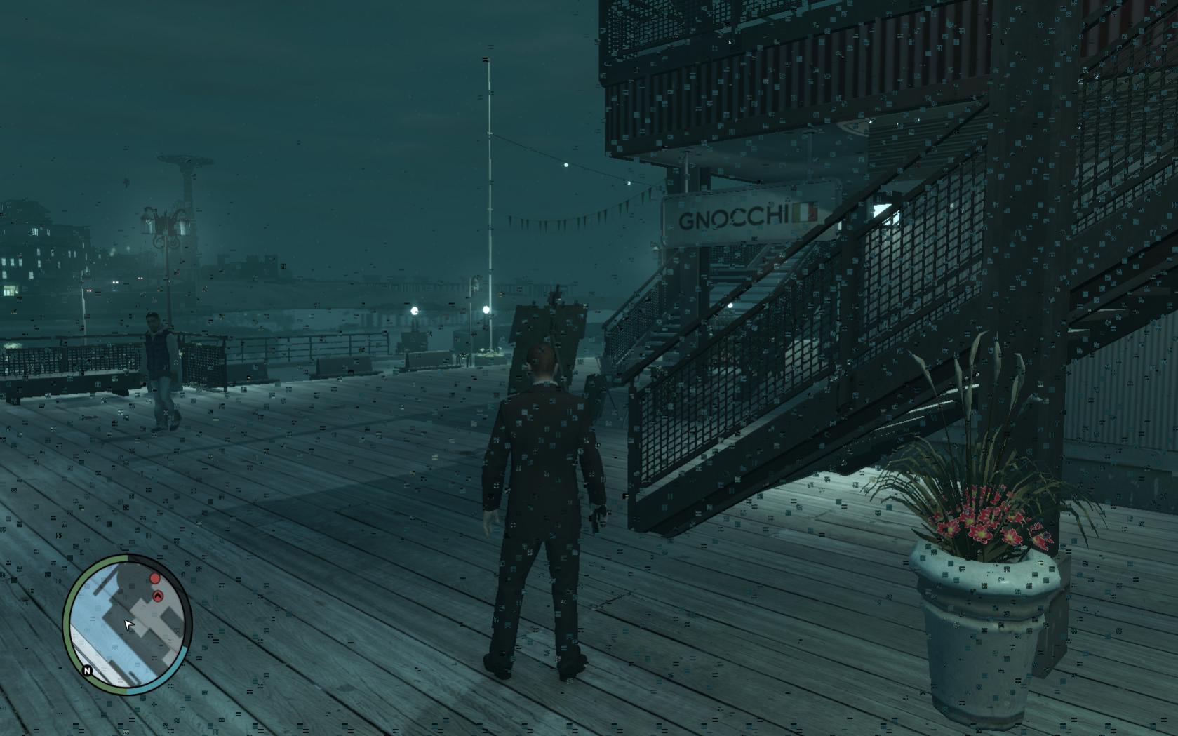

Joa, also vorher ne 5770 drin gehabt und alles hat gefunzt (Catalyst 10.3). Treiber runtergehauen (aber nicht CCC), 5850 eingebaut, Treiber (erst 10.4 dann 10.3) installiert, GTA 4 gestartet und dann kam nach ca. 2min spielen dieser Fehler.
Chip-Temps liegen dabei bei ca. 53°C und diese VDDC Phase (?) bei ca. 47/48°C. Woran kann das liegen. Hat jemand ne Idee von euch?
Mittlerweile den Treiber auch komplett deinstalliert, aber leider ohne Erfolg.
Sieht so aus als hätte die Karte nen Schaden.
Ist das nur in GTA4 so oder auch in anderen Spielen?
Deinstalliere mal den Treiber richtig und installiere dann neu.
Kann auch ein Software Konflikt sein.
Ich glaube nicht, dass es am Treiber liegt. Immerhin hat er ja vorher sauber deinstalliert; obwohl eine Neuinstallation bei so ähnlichen Karten oft garnicht notwendig ist.
Diese Fehler kenne ich eigentlich nur von übertakteten HD58x0 - bei zu hohem Takt, zu geringer Spannung und/oder zu hoher Temperatur ...
Deine Temps sind übrigens voll im grünen Bereich.
Was ist es für eine 5850? OC Version? Manuell overclockt? Sieht für mich wie ein Speicherfehler aus.. als wäre er zu hoch getaktet. Natürlich ohne Garantie.;)

Stop Stop Stop!
Deine Karte ist nicht kaputt. Das ganze liegt an GTA IV; bzw. dem neuen Patch 1.0.6.0.
Bei meiner HD5970 habe ich genau das gleiche Problem. 5 Stunden Crysis, Far Cry, Assassins Creed, Furmark - alles kein Problem.
Kaum starte ich GTA und spiele ein paar Minuten:
-> Zuerst das Symptom, dass du gepostet hast und dann ein Blackscreen und dann der totale Absturz.
Buuuuh Rockstar!
GTA4 hatte schon bei der Veröffentlichung massive Probleme mit ATI Karten. Hast du den neuesten Patch drauf?
Ich halte auch einen Konflikt mit dem "supertollen" Kopierschutz für möglich, selbst beim Original Spiel legt der bei mir oft das ganze System lahm oder verursacht Fehler beim Abspielen von Videos und bei Games, sobald der Social Club gestartet ist.
Daher: Wenn GTA4 abschmiert geht ohne Neustart garnichts mehr

Das sah bei mir auch so aus nur das es eine XFX war.
Speicher oder Shadereinheiten defekt.
Zum Test bitte mal denn Takt runter setzen. Mach -50 für GPU und -50 (200) Speicher.
Wenn es dann geht ist die Karte kaputt. RMA
