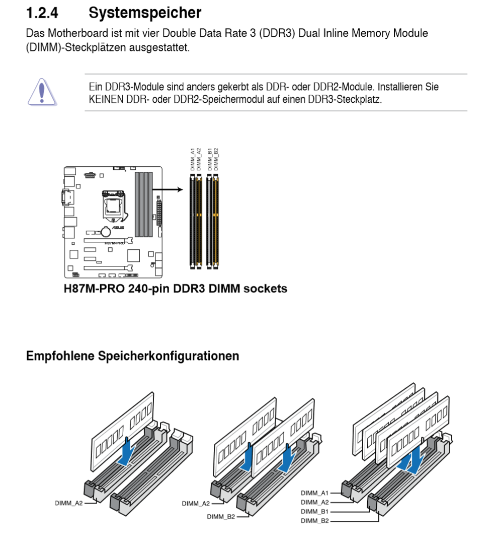

Mindestens zwei Dinge im ersten Post lassen mich stutzig werden:
XP_PRO schrieb:
  • Prozessor (CPU): INTEL XEON E3 1230 v3
  • Arbeitsspeicher (RAM): 24GB DDR3 Ballistix Sport 3x8GB 240-Pin DDR3 SDRAM DDR3 1600
Der Prozessor unterstützt doch Dual-Channel, die angegebene Speicherunterstützung mit nur drei Riegeln könnte das System bei hoher Speicherauslastung bremsen oder instabil werden lassen

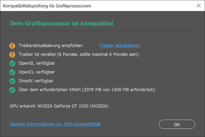

Wo stammt der oben zu sehende Screenshot her?
Dies schaut mit nicht nach dem Nvidia Treiber aus, sondern eher nach einer Software wie einem Driver Updater. Meiner bescheidenen Meinung nach mag solche Software hilfreich erscheinen, aber man handelt sich damit eher Probleme ein als dass man sie damit löst.
Tipp von meiner Seite: Treiber mit DDU löschen und anschließend händisch auf der Nvidia-Seite herunterladen, die Komponente "Game Ready" nicht mit installieren oder den Studio-Treiber verwenden.
Naja, das ist eine Geschichte, dass der Thermalright TR HR-02 Macho Rev.B halt den 4. Ramplatz verdeckt. Aber ich werde morgen mal aufschrauben und versuchen, den Lüfter abzumontieren - fürchte aber, dass er die Höhe nicht "freigegeben" wird.
Aus dem Photoshop unter HILFE kann man sich die GPU Kompatibilität anzeigen lassen. Von dort stammt der Screenshot.

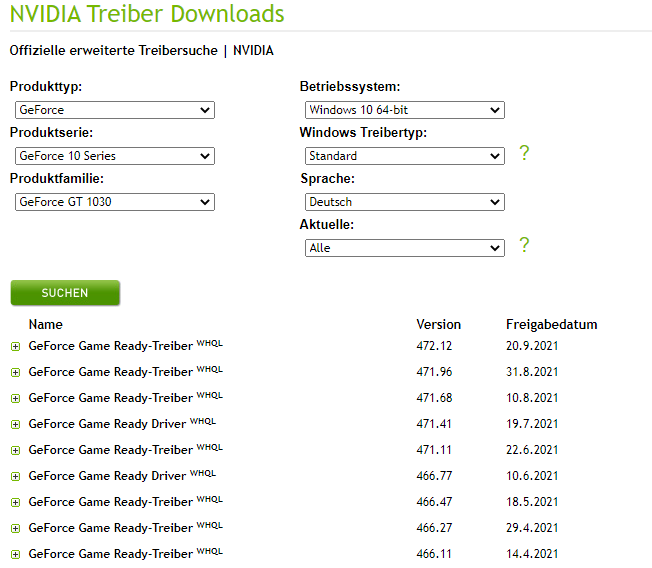

Treiber habe ich wie gesagt immer von der NVIDIA Seite, für die 1030 gibt es keinen neueren Studio-Treiber als den, welchen ich installiert habe. Ich werde morgen mal die Treiber löschen und neu installieren - fürchte aber, dass das überflüssig ist (da schon mal gemacht)
Es bleibt nichts anderes übrig, als das System mal mit einer leicht veränderten Konfiguration z.B. "nur" mit 2 Riegeln zu testen, vielleicht man sich das Ausbauen des Kühlers ersparen, wenn man den Speicher so wie im Handbuch beschrieben einsetzt (siehe Bild)

Wenn es keinen aktuellen Studio-Treiber gibt könnte der Game-Treiber getestet werden.
Leider gibt es gar keine Studio Treiber für Win 10 64bit... Nur Game Ready...

@RAM: Hatte die Kiste gerade offen, der Lüfter kann nicht so versetzt werden, dass es dann passt. Lässt das Layout leider nicht zu, daher bleibt es bei 24GB Ram.

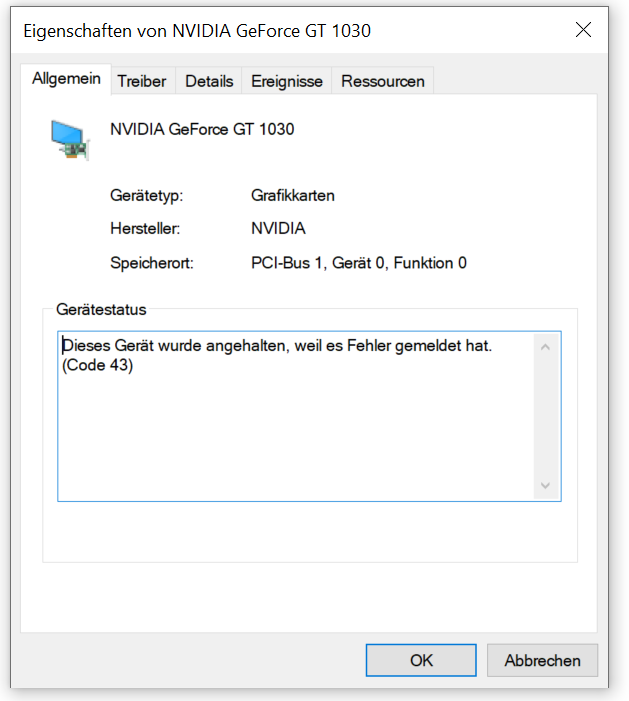

Der Code 43 Bug ist ja soweit ein bekannter Bug, aber nachdem ich jetzt alle Treiber durchhabe, langt es mir, um ehrlich zu sein.
