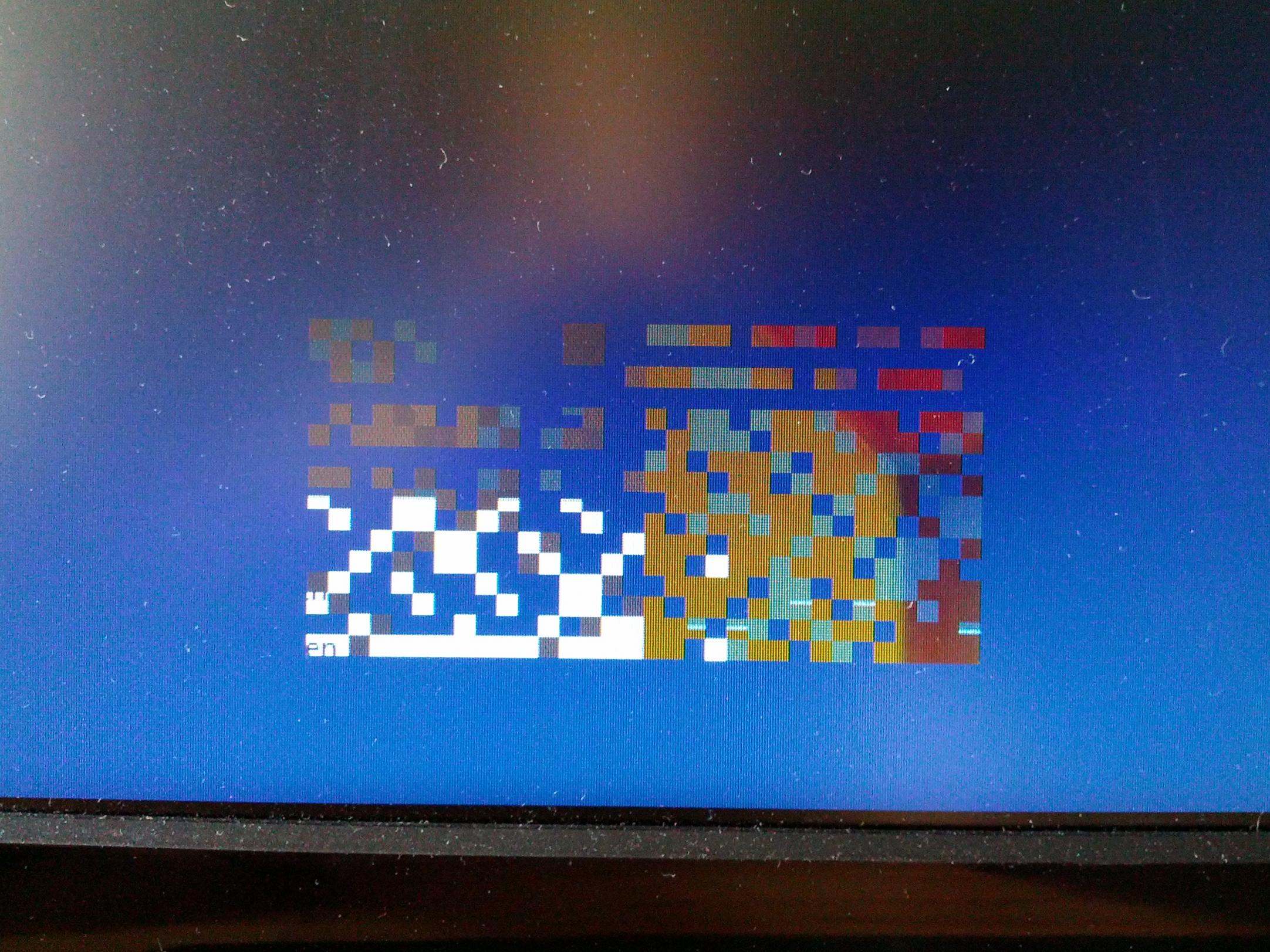

Ich habe zwar gestern einwandfrei zocken können, aber heute ist mein System wieder instabil und stürzt kurz nach dem Spielstart wieder ab.
Erst haben sich so komische Pixelflecken (siehe Anhang) gebildet. Ich habe dann erst den Bildschrim ein und aus geschaltet, hat nichts gebracht. Dann habe ich das DVI Kabel ein und ausgesteckt an beiden Enden. Dabei sind 2 der 3 Flecken verschwunden. Erst nach einem Neustart des Pcs waren dann alle weg.
Woran könnte das liegen?
Ps: Bei dem FurMark Burn in Test den ich gestern habe laufen lassen waren die Temps konstant bei 75°C

Dann hätte ich mein Alten Beitrag doch stehen lassen können,
denn in dem stand:
Grafikkarte Defekt, bei Garantie Umtausch oder halt Neukauf falls keine Garantie.
Die Problematik habe ich 2x mit meiner Nvidia durch und da war es genauso wie bei Dir und es lag am Chip.
Hätte mich auch gewundert das es ein Treiber-Problem sein würde.
Es wird bei mehreren Versuchen der Tag kommen wo der Bildschirm bei PC Start Schwarz bleibt!
PS: Bei mir war es auch nur bei einem gewissen Spiel und bei allem anderen ging es ohne Probleme,
aber die Grafikkarte war defekt und rauchte früher oder später ab indem der Monitor schwarz blieb.
Anzeichen waren bei mir....
1. Pixelbildung wie auf Deinem Foto.
2. Schwarzer Bildschirm aber Ton vorhanden.
3. Dauerhaft bleibender Schwarzer Bildschirm nach Neustart.

Ich habe mir jetzt eine EVGA GeForce GTX 770 gekauft und eingesetzt. Alles funktioniert einwandfrei!
Keine komischen Abstürze, keine Pixelfehler, alles prima :)
