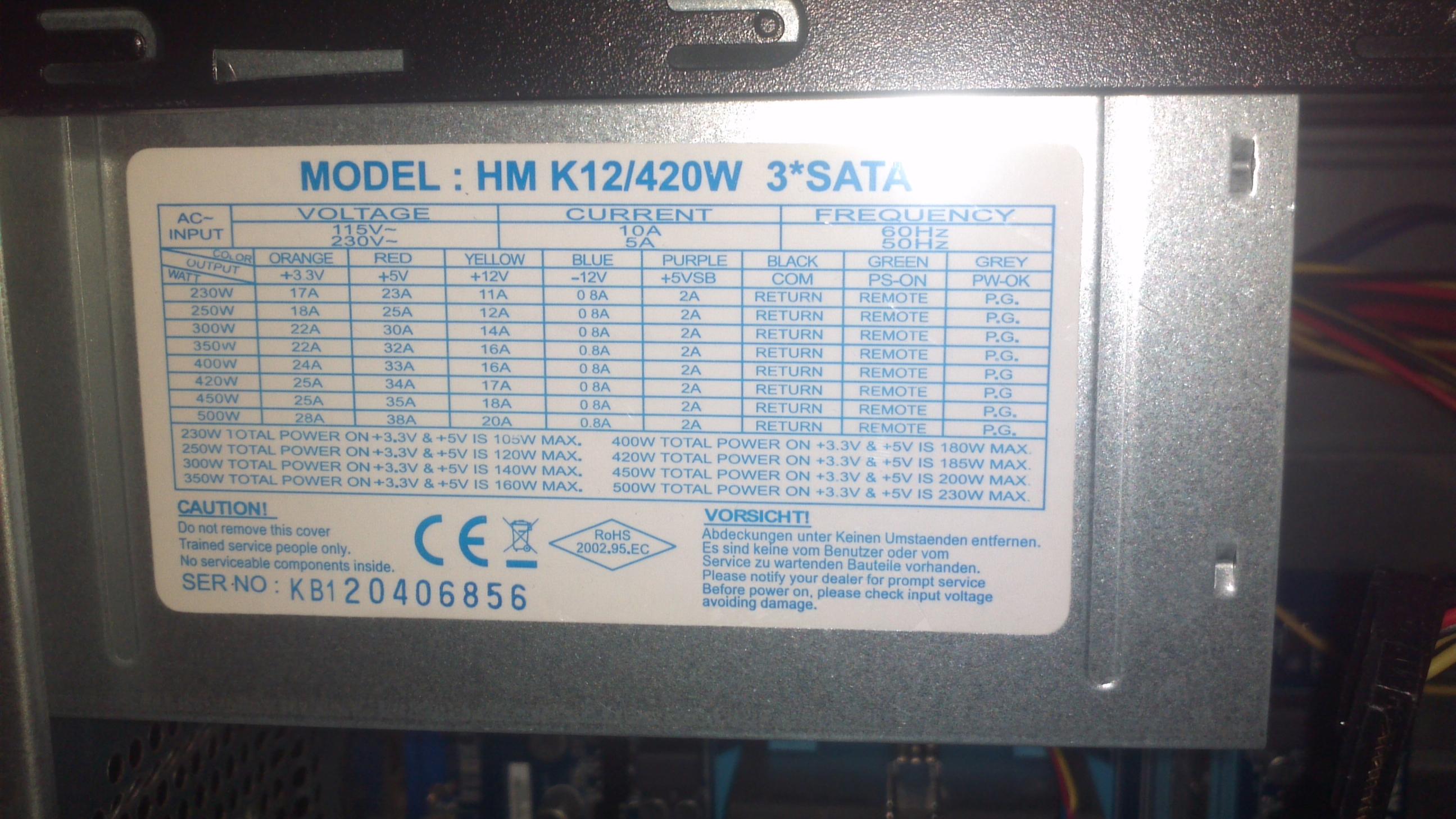

Das mit dem Netzteil war eine Fehlinfo, dass BeQuiet ist im anderen Pc ,)
Meins sieht so aus, wie im Screenshot, sollte es daran liegen?
Danke schonmal
Wiesl
Wie bereits gepostet - ich tippe da mal ganz stark drauf.
Und wenn Du ja noch Eins im anderen PC hast - na einfacher kannst Du das Problem ja nicht testen.
