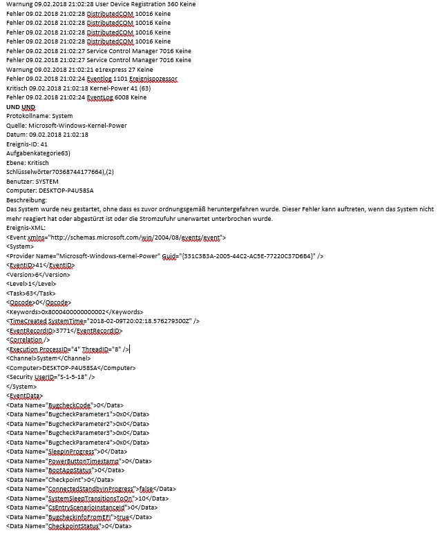

Ich füge mal eine beispielhafte Fehlermeldung aus dem Event Viewer bei:

Der Kernel Power Fehler aus dem Event Log ist eher uninteressant, da er immer kommt wenn der Rechner einen nicht ordnungsgemäßen Shutdown hatte. Der sagt dir leider garnix darüber aus was das Problem ist.

Wie oft willst du das selbe noch wiederholen? Kümmere dich doch mal drum das mit den Bluescreens anzugehen. Die Meldung der Ereignisanzeige ist schnurz egal, weil generisch.
