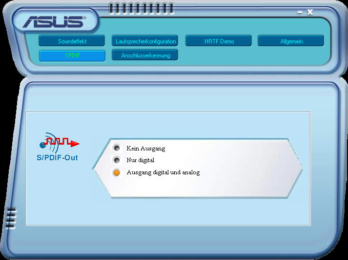

Hallo Leute.
Nutze gleich mal diesen Thread hier um meine Frage zu stellen.
Ich habe an meinen Rechner mit dem Board P4P800E-Deluxe (Asus) einen optischen und einen koaxialen Ausgang für Ton.
An den koaxialen Ausgang habe ich meine Anlage angeschlossen. Die kann Dolby Digital I und II, DTS und den ganzen anderen Quatsch auch (Yamaha).
Wenn ich aber euíne DVD einlege (im Rechner) und die da mit DTS-Ton laufen lasse, bekomme ich am Reciever nur Stereo!
Muss ich was bestimmtes einstellen? :rolleyes: Wenn ja was udn wo? :confused_alt:

Danke für die Hilfe.
Habe es wie folgt konfiguriert.
Aber es funzt nicht. Es kommt kein Ton an. :(
Edit ------------- Edit
Habe heraus gefunden, dass meine PowerDVD-Version das SPDIF nicht unterstützt.
Welches DVD-Programm unterstützt das?

hm... PowerDvD is richtg, wenn ich richtig sehe is das OnBoard sound. Is bei der Software noch irgendwo ein haken auf AC3 or DD 5.1 dec. ? wenn ja, mach den weg.....
Habe die PowerDVD-Version (war bei meiner GraKa dabei) nochmal komplett neu drauf gebügelt und nun geht's auf einmal. Danke Euch Jungs. :D
