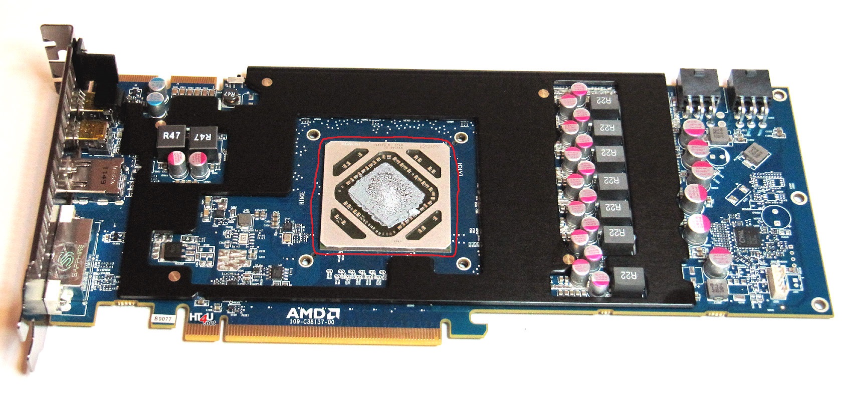

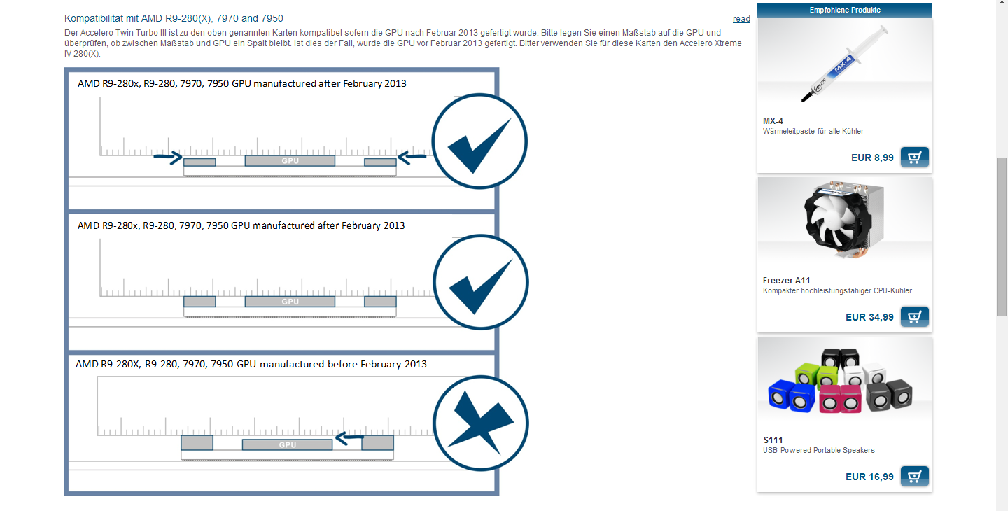

Ich habe diese grafikkarte: http://www.gamestar.de/hardware/gra...t/sapphire_radeon_hd_7950_oc,435,2564337.html die lüfter wurden in letzter zeit immer lauter.da der lüfter bei 45 prozent lüftergeschwindigkeit und vollauslastung sehr laut wurde und 85 grad hatte habe ich neue paste draufgetan. jetzt hatt die grafikkarte bei vollauslastung und 30 prozent lüftergeschwindigkeit 75 grad dann gehts einigermassen. ich möchte einen accellero twin turbo 3 oder einen accellero s1 plus mit lüfter montieren. nach diesem tut (bild 1) geht das aber nur wen der rahmen um die gpu (auf bild 2 rot umrandet) niedriger oder gleich hoch ist. meine frage ist handelt es sich um den rahmen den ich rot umrandet habe?? leider sehe ich das aus dem tut nicht genau heraus. ich hab die grafikkarte ausgebaut und mit dem masstab überprüft. die gpu ist ein bisschen niedriger als der rand (0.5mm). dann klappt das nicht mit dem kühler wen ich das richtig verstanden habe. währe froh um hilfe.

Korrekt erkannt. Darf max auf gleicher Höhe sein, besser drunter.
