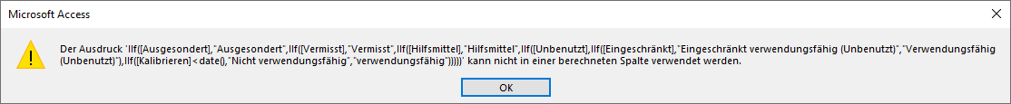

Das DatSeriell(2022;06;22) ist nur ein Notbehelf, weil ich es nicht schaffe den aktuellen Tag zu bekommen, habt ihr da vielleicht eine Idee?
@blablub1212
@steve1da
Ich muss dazu sagen, dass ich date(), Datum(), Heute() bereits probiert habe und es immer mit folgender Meldung quittiert wird!

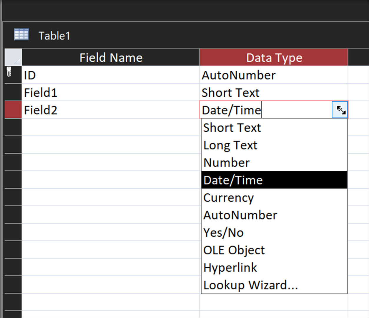

Also ich weiss ja nicht wo sich in deinem Fall das "calculated field" (berechnete Spalte) befindet, aber in meiner Office 365 Version gibt es das nicht für Tabellen!
In YouTube Videos kann man hier calculated auswählen. Evtl. wurde das von MS entfernt, weil man designtechnisch so etwas in einer Tabelle besser nicht macht?
Du kannst ja mal testen, ob du den Datentyp "berechnet" im Designmodus der Tabelle selektieren kannst.

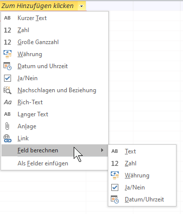

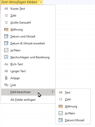

Habe mal nachgeschaut, kann das Feld in verschiedenen Office Versionen und jeweils neu erstellten Datenbanken einfügen.. Aber was ich generell nicht verstehe, wenn nicht in einem berechneten Feld, wo soll ich die Heute Funktion denn sonst verwenden? Mein Ziel ist es ja einfach ein Datum gegen das aktuelle zu prüfen und dann je nach Ergebnis den einen oder den anderen Text in das Feld zu schreiben, oder macht man sowas anders?
Office 2019Office 2021
Merkwürdig, dass in meiner Version diese Datentypen nicht zur Verfügung stehen...
Ich würde basierend auf der Datentabelle eine Query schreiben und hier deine Formel als zusätzliche Spalte hinzufügen. Diese Query wird dann als Datenquelle für dein Formular benutzt.
