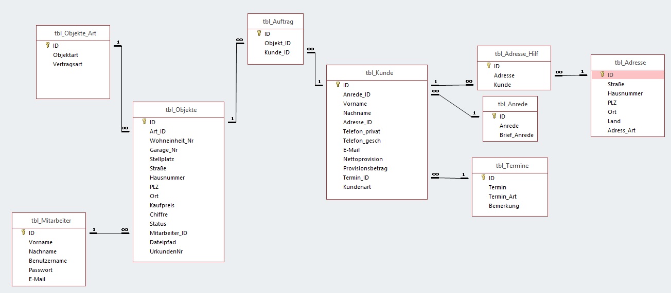

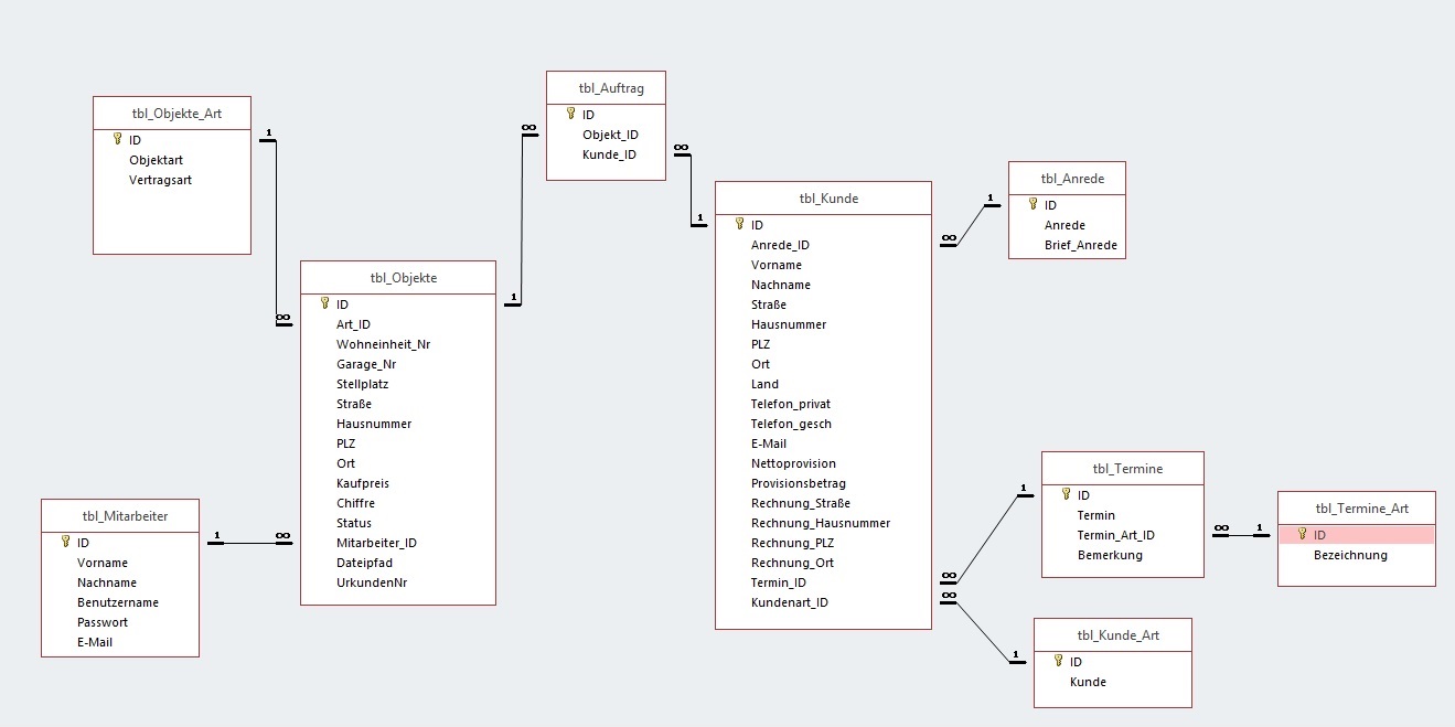

Hallo Leute,
im Anhang ist ein Screenshot eines aktuellen Datenbankprojekts von mir.
Es ist die Frage ob ich in der Tabelle Kunde die Adressen (Kunde und Rechnungsadresse) in eine separate Tabelle auslagern soll oder ob das letzten Endes zu viel ist?
Ich freue mich über eure Vorschläge =)
LG
Ich würde sogar behaupten das ist zu wenig.
Eigentlich könnte es sogar noch eine Tabelle Ansprechpartner geben. Du hast garantiert pro Kunde nicht immer nur eine Adresse, nicht immer nur eine Telefonnummer und nicht immer nur eine Email Adresse.
Die Rechnungsbezogenen Daten könnten allerdings durchaus beim Kunden bleiben
Addressen Tabelle erstellen, Type hinzufügen (Rechnung/Lieferaddresse). Andrede kann auch darin
Terminart und Kundenart gibt keinen Sinn. Einfach in Termin/Kunden Tablle einfügen
Die Tabelle Objekt darf nie verändert werden. Du kannst den Preis zB nicht erhöhen weil sonst durch deine Verbindung abgeschlossen Verträge verändert werden
Danke für die Antwort.
Terminart habe ich aus dem Grund hinzugefügt, da es wirklich verschiedene Termine gibt...
Auftragsdatum
Anfragedatum
Kaufvertragsdatum
Besichtigungstermin
Notartermin
Mietvertragsdatum
Wenn ich Adressen auslagere benötige ich auch wieder eine Hilfstabelle richtig?
Da es ja für jeden Kunden mehrere Adressen gibt n:m
Ja brauchst du.
Du kannst deine Terminart trotzdem in deinen Termin einfügen.
Eine verlinkte Tabelle hat keinen Sinn wenn sie nur eine Information hat
Termin
- 24/10/2017
- Notartermin
- Notar schmit
Da hast du genau die gleichen Infos aber in einer Tabelle
Objektart kanns du eigentlich auch in Objekt einfügen.
So weit ich verstehe geht es hier um ein Makler Modelle (Häuser und Wohnungsverkauf zum vermieten oder verkaufen)
Ich habe es früher so gelernt immer wo sich etwas wiederholen kann, sollte man in eine separate Tabelle auslagern um Speicher zu sparen?
Das stimmt ja auch. Aber nur wenn es sin macht.
Zb TerminArt, das ist nur ein Feld. Du verbrauchst mehr Speicher für eine Tabelle wo nur ein Wert und eine Verbindung drin steht.
zB du setzt terminart in Termin dann hast du einen Eintrag
du setzt terminart in eine andere tabelle dann hast du einen Eintrag in Termin für die Verbindung, Eine neue Tabelle, eine Verbindung in der neuen Tabelle und eine Beschreibung in der neuen Tabelle
Erste Lösung = 1 Eintrag
Zweite Lösung = 4 Einträge
Bei Adress lohnt es sich dann allerdings eine Tabelle zu machen.
Du hast viel Daten und die können sich häufig wiederholen zB Grosskunde der mehrere Objekte kauft.

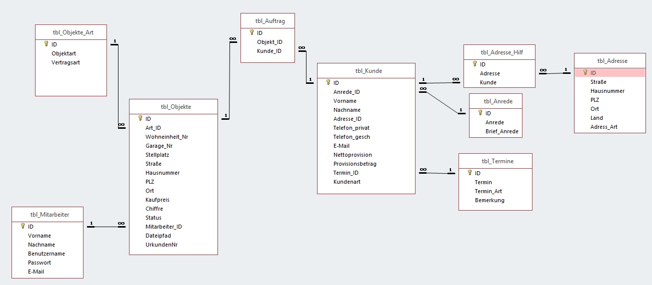

Hier zB würde ich es so machen
tblKunde - > tblLinkAdresse -> tblAdresse
...............->... KundenId........->...AdressenId
...............->... AdressenId......->.........
...............->...Typ.....................>.........
dann hast du nur einen Eintrag Adress für jeder Art von adresse (liefer rechnung) und kanns es bei grossen kunden einfach nur verlinken
Setz AdressenArt in die AdressenHilfe, Wenn du die gleiche Liefer und RechenAdresse hast sparst du viel Speicher
Warum der Unterschied Anrede und Briefandrede?
Kannst du vielleicht eine Tabelle sparen
AdresseId in tblKunde brauchst du nicht mehr
Objektart kanns du in Objekt einfügen (wäre besser aber nicht wirklich nötig)
Rest ist soweit ich sehe OK
Vielen Dank für deine Unterstützung.
Anrede und Briefanrede ist ja meist unterschiedlich Herr, Herrn, sehr geehrter Herr etc.
AdressID habe ich wie empfohlen entfernt.
vlt komme ich die Tage nochmal auf dich zu ;-)
Dann würde ich noch Andrede in tblKunde und BriefAndrede in tblAdresse reinschreiben.
Kein Problem, kannst mir ja eine Mitteilung schreiben :hammer_alt:

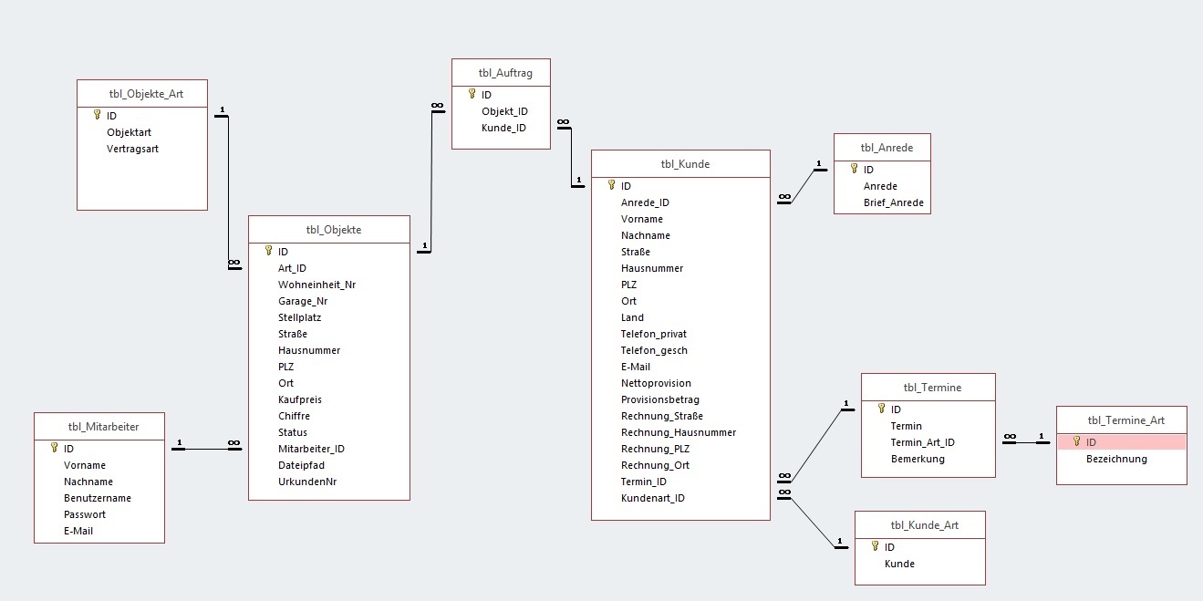

Die Termin_Art direkt in die Termine-Tabelle rein zuschreiben ist nicht gerade sehr clever.
Wie wird denn die Termin_Art dort jetzt eingetragen? Wahrscheinlich aus einer Liste mit Werten.
Und aus welcher Quelle wird diese Werteliste gefüllt? Wahrscheinlich fest codiert. Und wenn man mal eine neue Art Termin aufnimmt oder einen bestehenden Termin streichen muss? Das ist schon nicht nur Antipattern, das ist einfach, sorry, schlecht.
Und deswegen machen wir bei der Datenbankentwicklung konsequent die 3. Normalform und nicht die 2. Auch wenn es auf dem ersten Blick umständlich erscheint mit mehreren Tabellen zu arbeiten, anstatt mit einer einzigen, ergeben sich erst durch die 3. Normalform die Vorteile einer Datenbank. Es gibt nur ganz wenige Ausnahmen, bei denen man auf die 2. Normalform zurückfällt, aber das sind, wie gesagt, Ausnahmen. Niemals fängt man an und vermischt beim generellen DB-Design die 2. und 3. Normalform. Da kommt am Ende nur schlechte Software und ein Chaos bei der Erweiterung der Anwendung bei raus.
