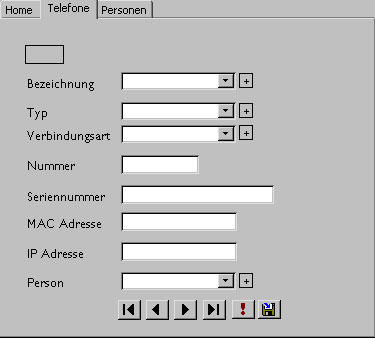

Hallo Zusammen
Ich mache gerade für einen Schulauftrag ein Gui für ne DB in Access.
Habe zwei Hauptformulare. Diese kann man per Registerkarten im Startformular anwählen.
In den Hauptformularen sind ein paar Kombinationsfelder. Diese sollte der User auch editieren können, da es unter umständen seine Einträge noch nicht hat.

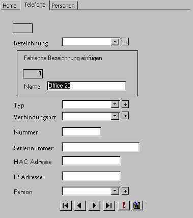

Nun möchte ich das so lösen, das man neben den Kombinationsfeldern auf das + klicken kann, uns sich unter dem Kombfeld ein Unterformular öffnet, wo man dann den fehlenden Eintrag erfassen kann.
Leider habe ich nicht grosse Ahnung von VB. Kann mir da jemand helfen?
Im Anhang ist erstens mal ein Screenshot des jetztigen Formulares und zweitens ein bearbeitetes Bild, wie es dann in etwa aussehen soll. (ist zusammengeschnitten) höchstwahrscheinlich braucht es dann noch einen Speichern-Button damit der Eintrag dann auch im Kombinationsfeld erscheint.
oke hab jetzt rausgefunden wie ich das Unterformular auf Knopfdruck ein- und ausblenden kann:
Code:
Select Case add_per_id
  Case True: Me.[ufo].Visible = True
  Case False: Me.[ufo].Visible = False
  End Select
jetzt habe ich es so, dass das aufpoppende Formular über die anderen Felder kommt. Jetzt könnte ich ja mit einer if schlaufe die restlichen Felder bei Case True nach unten verschieben, um die grösse des Unterfromulares.
Welche Variable muss ich da verändern? oder kann ich mit Move arbeiten?
Am besten währe für mich ein code-Beispiel da ich VB noch nicht so gut kann.
Vielen Dank ;)
