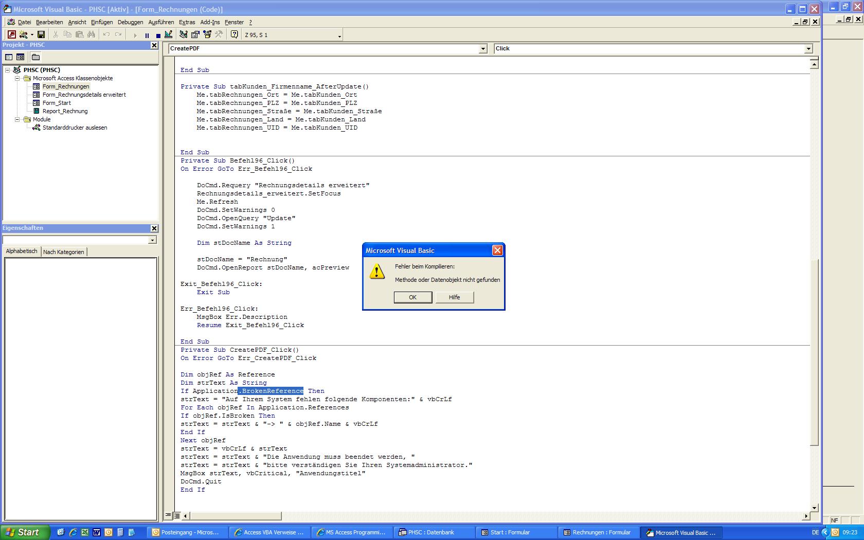

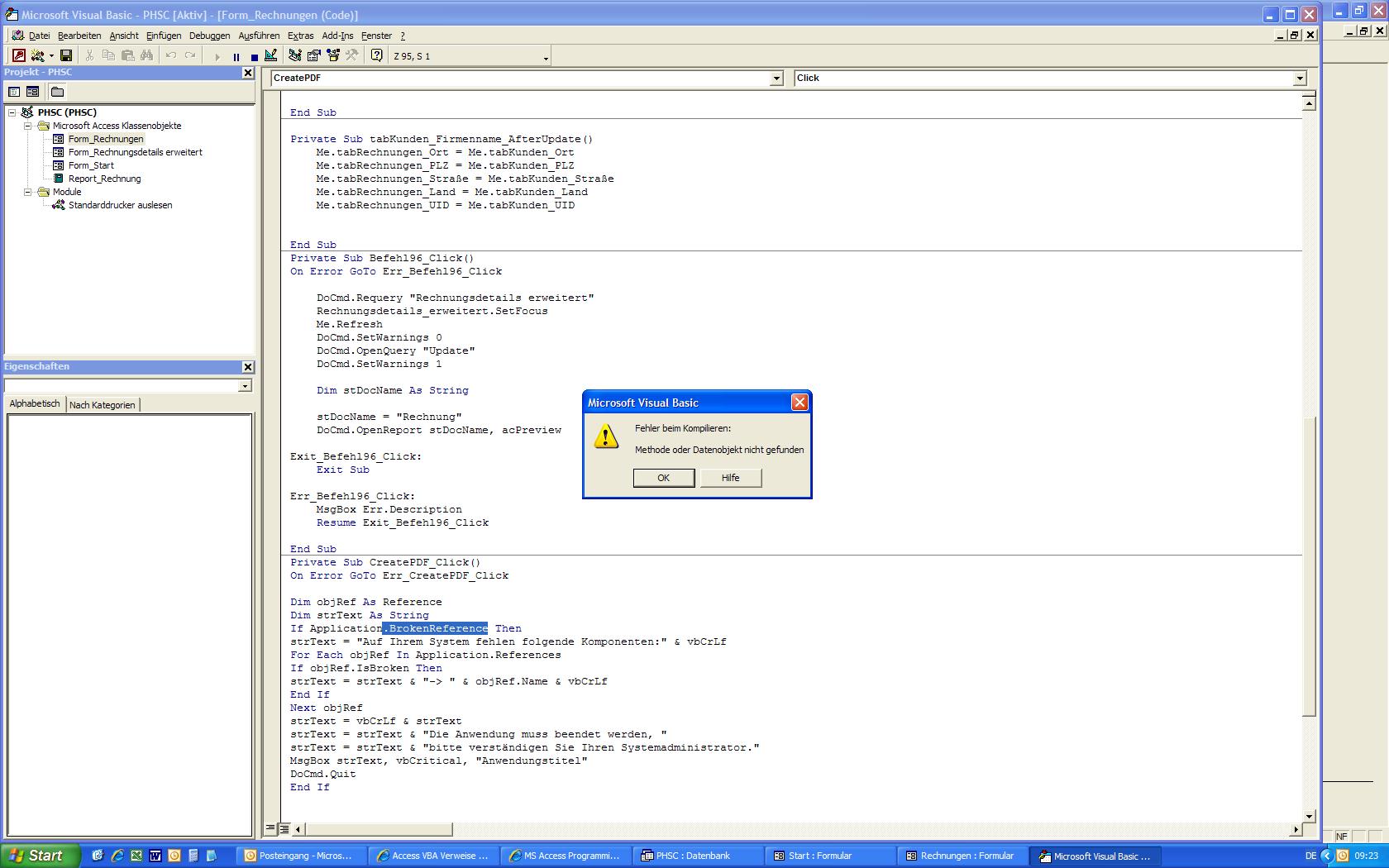

Hmm, habe den Code gleich kopiert und auf einen Button gelegt. Ich bekomme diese Fehlermeldung, welche wieder mein Problem zeigt, dass mein Access 2002 viele Befehle nicht zu kennen scheint:
Deaktiviere mal testweise unter den Verweisen die Microsoft ActiveX Data Object 2.1 Library, wir wollen mal hoffen das diese nicht wirklich innerhalb der DB verwendung findet, und teste bitte nochmal ... vorher mal ein Backup der DB machen ...
