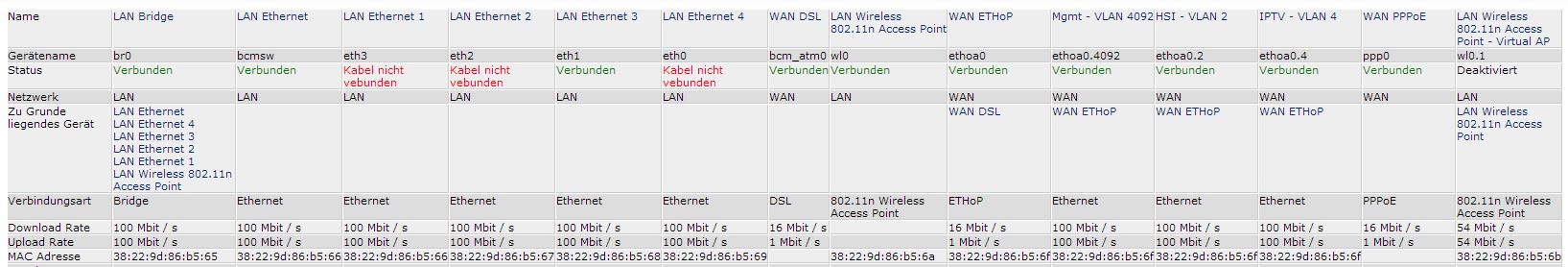

hier mal von meinem modem
jeder port / interface hat ne eigene mac
