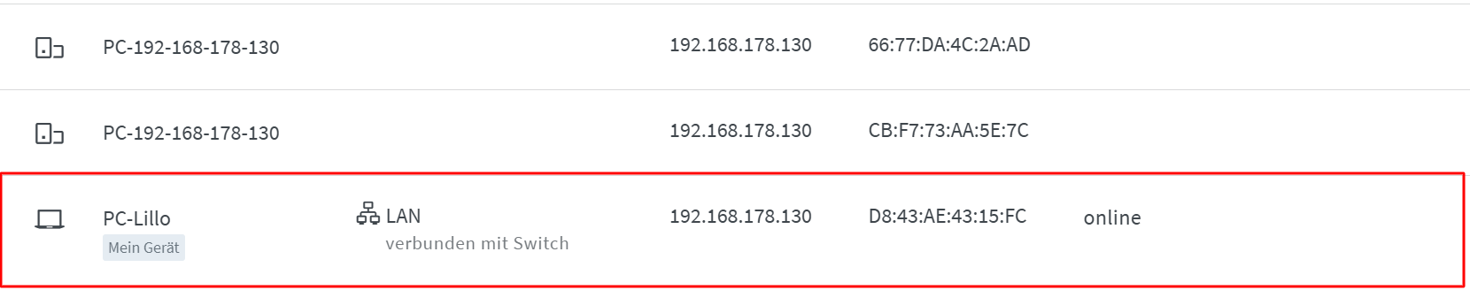

Auf der FRITZ!Box sind immer wieder von meinem Rechner dieselbe IP-Adresse mit unterschiedlichen Mac-Adressen gelistet. Blicke da bisher nicht ganz durch, aber es sieht so aus, als ob mit jedem Rechnerneustart mehrere solche Einträge vorhanden sind. Kann aber auch im laufenden Betrieb vorkommen.
Das sind aktuelle Sitzungen, was die Fritzbox auflistet.

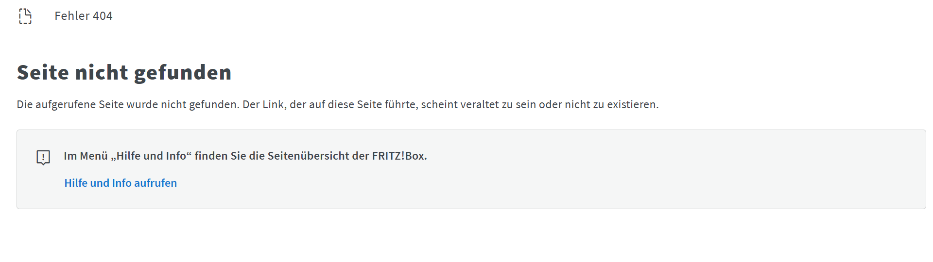

Wenn ich auf Bearbeiten klicke, dann bekomme ich eine Fehlerseite.

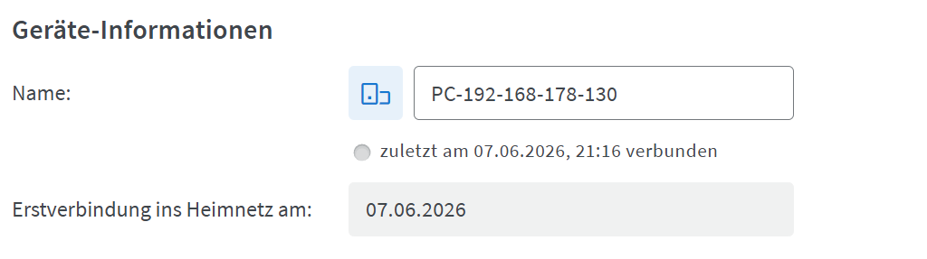

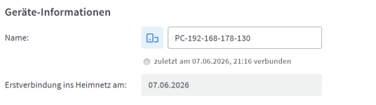

Kurze Zeit später sind diese Einträge im Bereich darunter eingetragen, unter ungenutzte Verbindungen. Danach kann ich auch den Eintrag aufsuchen und zumindest unter der IP-Adresse die Uhrzeit herauslesen.
Zu dem Zeitpunkt habe ich Windows gestartet. Das hatte ich noch nie und daher blicke ich da momentan nicht durch. Das ist aber nur mit meinem Rechner der Fall. Mit zwei anderen Rechnern oder Laptops, bzw. sonstigen Tablets oder Handys kommt es nicht vor.

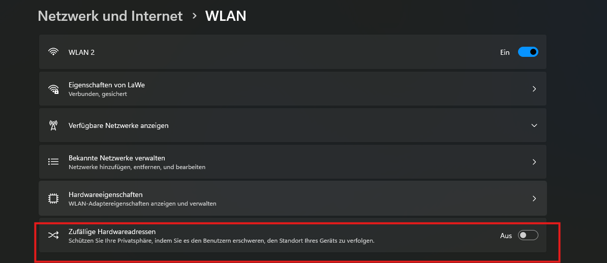

Kann man ja im Windows einstellen, zumindest fürs WLAN

Bekanntes Problem, wenn man „anonym“ sein will. Entweder diesen pc/lappi mit statischer IPv4 betreiben oder die Einstellung ändern wie @VDC und @TP555 schon schrieben
Hat in meinem Fall mit Lan zu tun, W-Lan vom Mainboard habe ich deaktiviert.

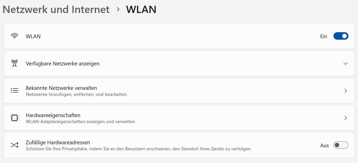

Das ist bei mir bereits deaktiviert und es lässt sich auch nur fürs W-Lan umstellen.

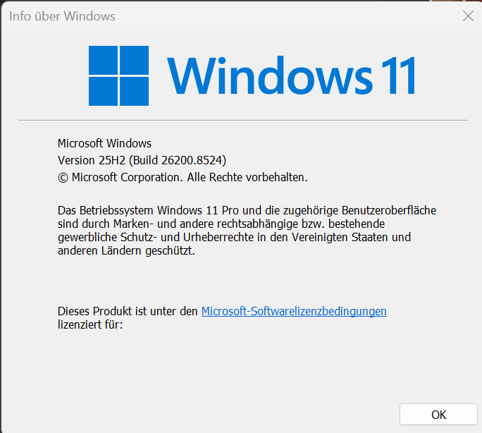

--Screenshot durch die Moderation entfernt da Mailadresse sichtbar war --
"Version 25H2 26200.8524"
In den Uefi Einstellungen schaue ich gleich nach, gab ja letzten Monat ein neues Bios. Mit dem Netzwerkadapter hat es nichts gebracht, da sind erneut mehrere gleiche IP-Adressen mit unterschiedlicher Mac vorhanden. Deinen Link schaue ich mir gleich näher an.

Hast du ein MSI Mainboard und Onboard LAN?
https://maclookup.app/search/result?mac=D8:43:AE:43:15:FC
Die Anderen Beiden aus dem 1. Screenshot sind unbekannt!
https://maclookup.app/search/result?mac=66:77:DA:4C:2A:AD
https://maclookup.app/search/result?mac=CB:F7:73:AA:5E:7C

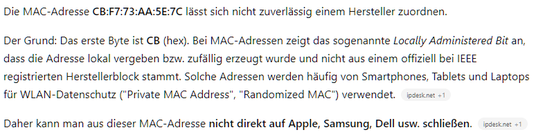

Die 66:77:DA:4C:2A:AD ist randomisiert weil die 2. Stelle im ersten Block eine 6 ist. 2,6,A,E sind dort moeglich.
Fuer die CB:F7:73:AA:5E:7C wird es auch so behauptet ohne Hinweis auf einen Hersteller oder OS.
Zusammengefasst von ChatGPT:

BFF schrieb:
Fangen die alle mit D8:43:AE an?
Die unterscheiden sich alle.
Das sind die Einträge seit gestern Abend:
Code:
192.168.178.130    85:87:CA:D7:36:39
192.168.178.130    36:9B:81:29:1D:22
192.168.178.130    38:8E:3B:01:3A:C8
192.168.178.130    E1:19:CF:7A:13:3E
192.168.178.130    E5:F8:F3:A2:00:82
192.168.178.130    C3:33:1C:9E:D0:20
192.168.178.130    67:15:CA:86:1A:7E
192.168.178.130    25:87:85:2B:36:34
192.168.178.130    F6:02:2A:0E:11:A8

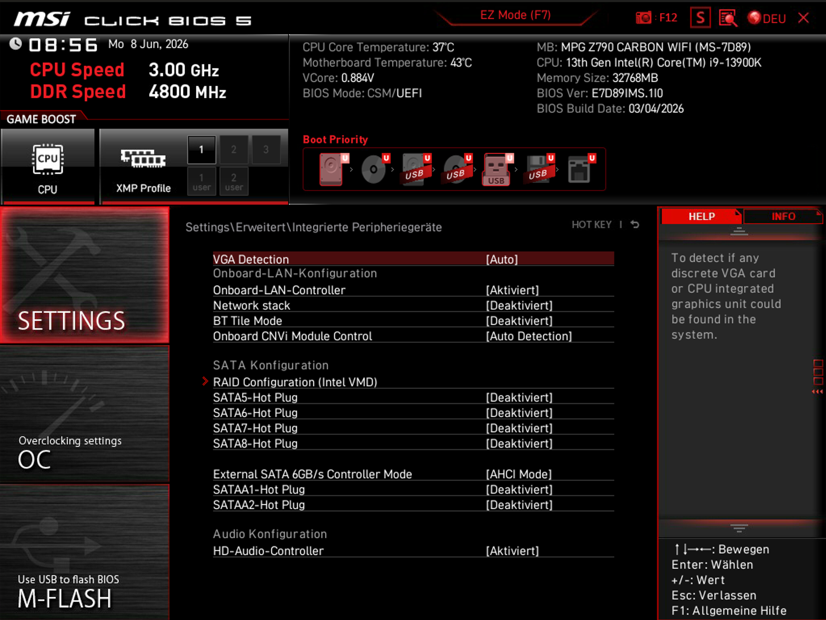

Habe vorhin mal die vorherige BIOS-Version draufgezogen und danach wieder die aktuelle, da sich damit auch nichts geändert hat. Hier noch ein Screenshot aus dem Bios.
