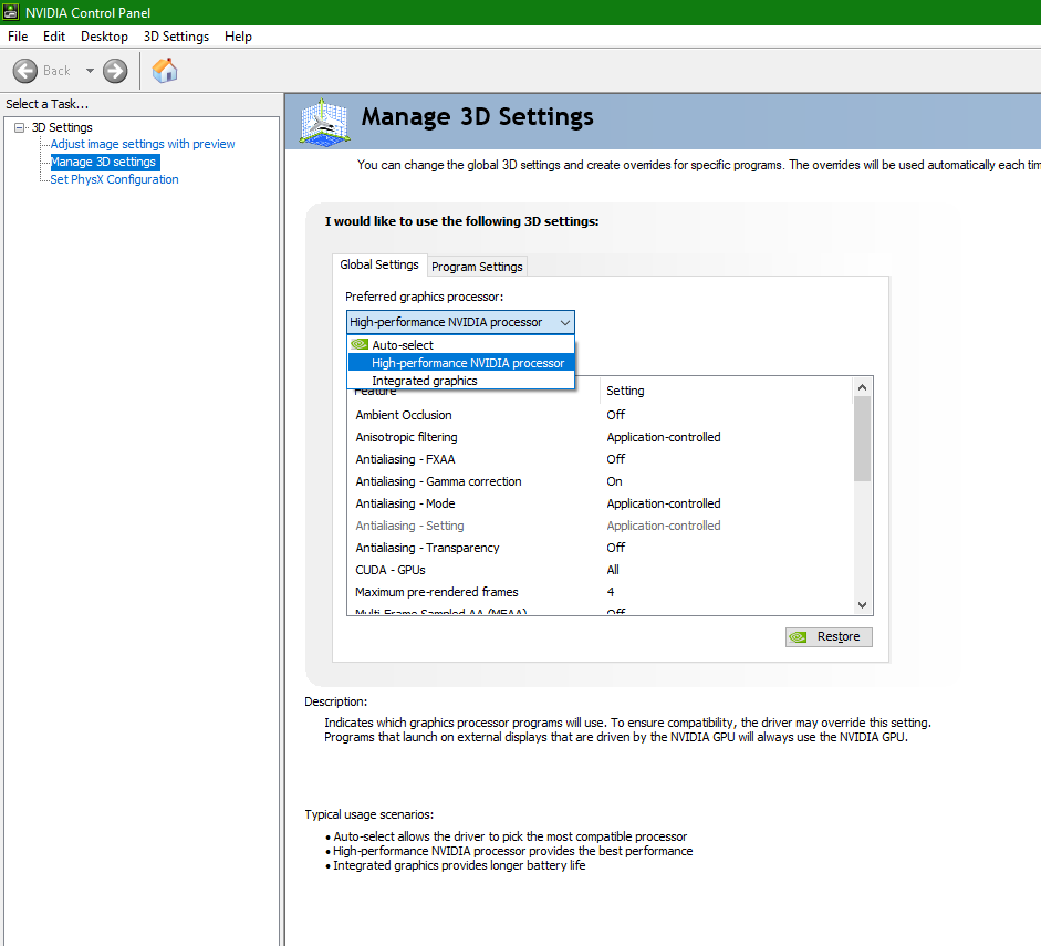

Bei Notebooks ist es oft der Fall, dass man nur den Treiber vom Hersteller benutzen kann damit diese Umschaltung funktioniert. Leider pflegen die Hersteller diese Treiber praktisch nie daher sollte man lieber einen Bogen um solche Lösungen machen.
Das habe ich schon oft genug probiert. Hilft leider nichtsJokeboy schrieb:Müsstest in den NVidia Einstellungen ändern können wie hier im Bild zu sehen.
Habe momentan den treiber von der Acer seite installiert.cvzone schrieb:Kann auch unter Umständen nur mit dem original Acer Treiber funktionieren, der dann vermutlich total veraltet ist.

Das ist dieses tolle Nvidia Optimus.
Kannste rechtsklick "Mit Grafikprozessor ausführen" auf die Anwendungen machen?
Ja, hilft aber auch nciht :/Chillaholic schrieb:Das ist dieses tolle Nvidia Optimus.

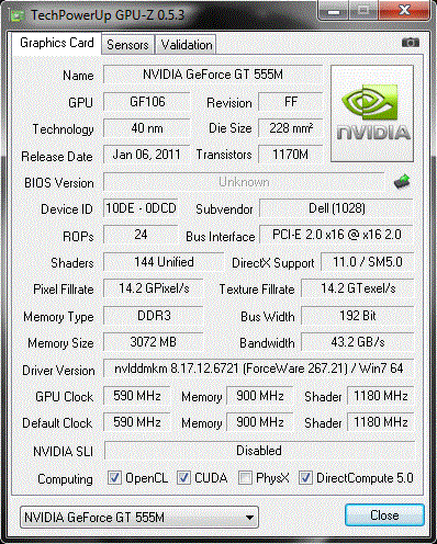

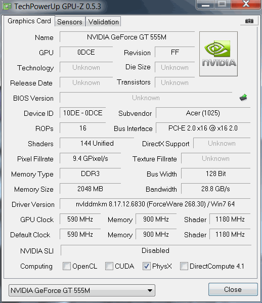

Die GT555M im Alienware M14x ist um einiges schneller wie deine...
deine:
Die Alienware:
Wie du siehst, ist die Speicherbandbreite höher und es gibt auch mehr vRAM. Des weiteren nutzt das Alienware M14x nur eine Auflösung von 1600x900. Ich denke mal, das es bei dir einfach an der Auflösung liegt.
deine:
Die Alienware:

Ich seh gerade, das im Alienware auch mehr ROP´s arbeiten... kurz, du hast eine abgespeckte Variante der GT555M, welche eh schon langsam ist.
