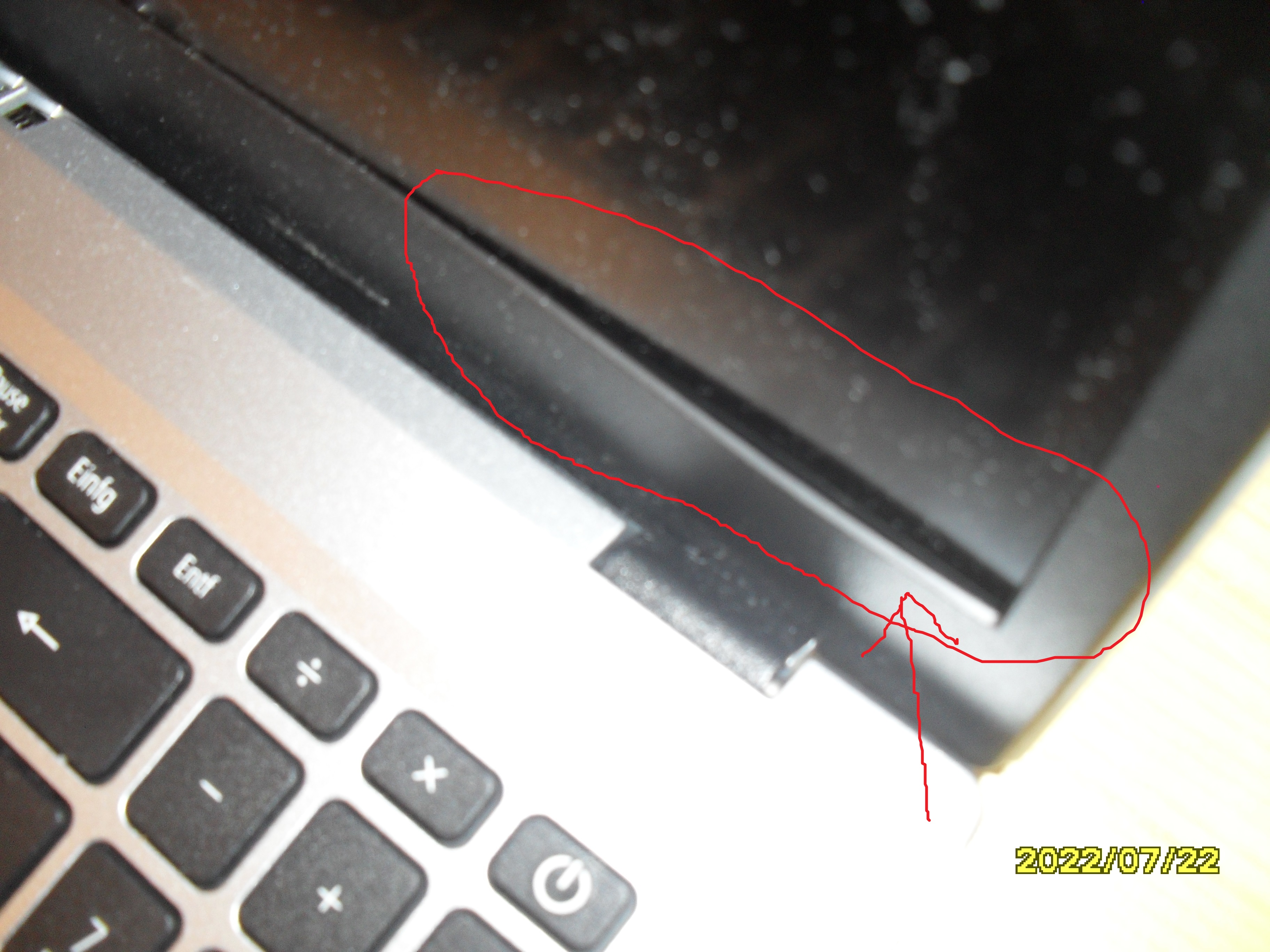

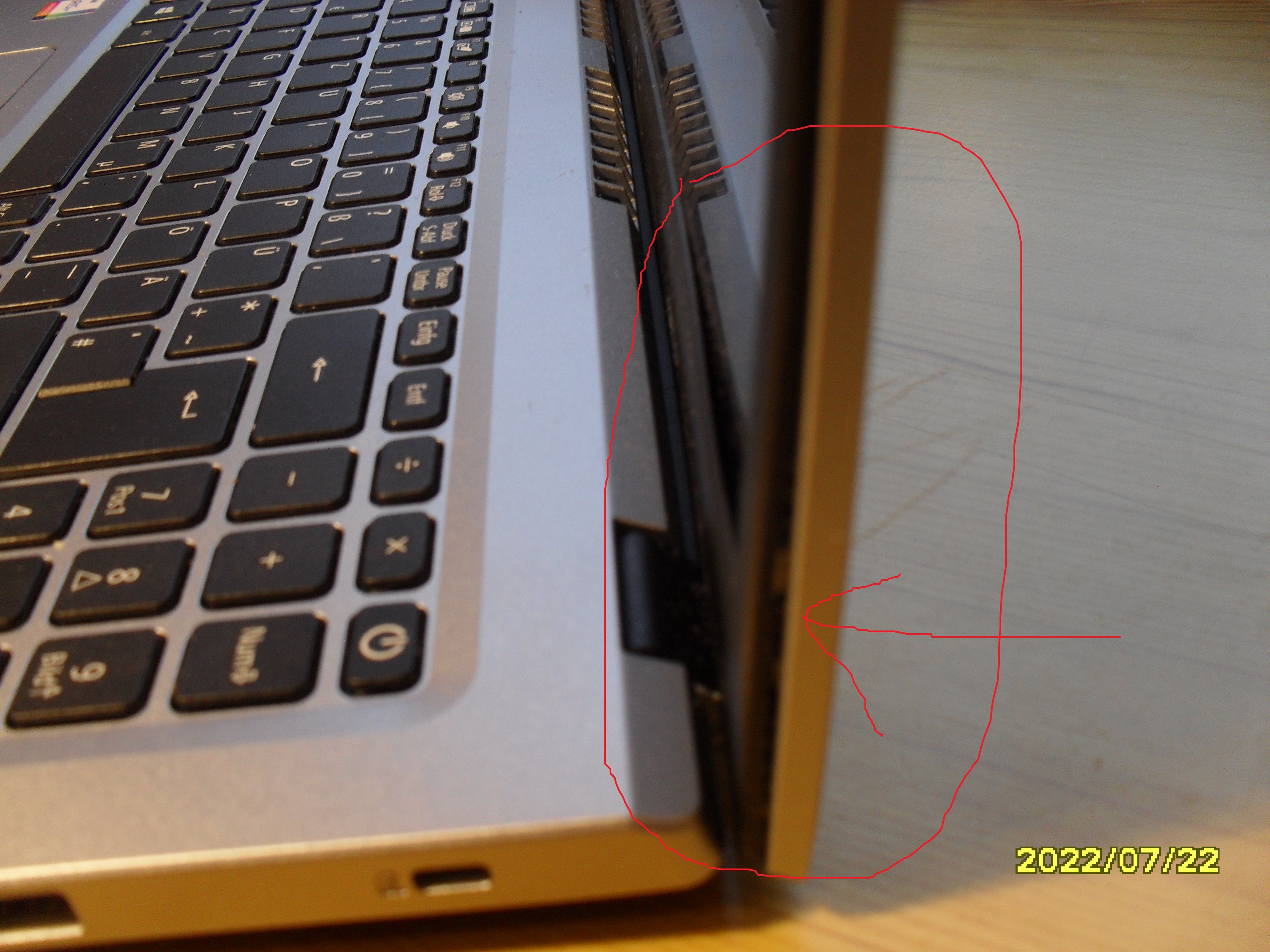

Ich würde mich mal über richtig scharfe Bilder (nicht der Inhalt, sonder das Bild an sich) freuen, damit man nicht nur Matsch vor den Augen hat.
Aber in dem was ich erkennen kann stimmt mit dem Ganzen was nicht.

Mal salopp gesagt: der Händler wird die Abdeckung, die in den meisten Fällen einfach von vorne draufgeklippst wird, vermutlich einfach wieder festdrücken. Das könntest du mit etwas Gefühl schnell selbst machen.
Von alleine lösen tut sich da gewöhnlich nix, es sei denn diese Abdeckung wurde aus bestimmten Gründen schon mal demontiert und Klippse sind gebrochen oder das Gerät ist mal gestürzt.

Da scheint sich wohl in der Tat etwas lösen.

Ich würde in dem Bereich einfach mal von beiden Seiten gleichzeitig drücken. Sieht so aus, als ob da einfach eine Verclipsung zwischen Montitorrück- und -vorderseite nicht richtig zusammen ist.

Ok, dann mal sehen ob man das wieder randrücken kann wie @TheManneken und @kartoffelpü anregen, aber nicht mit roher Gewalt.

als ich den Laptop öffnete hörte ich ein Geräusch, und früher hörte ich ihn nie.TheManneken schrieb:Okay.
bringt nixkartoffelpü schrieb:Ich würde in dem Bereich einfach mal von beiden Seiten gleichzeitig drücken. Sieht so aus, als ob da einfach eine Verclipsung zwischen Montitorrück- und -vorderseite nicht richtig zusammen ist.

Ich würde mal mit mittlerem Druck draufdrücken., Wenn es einrastet, gut. Falls nicht, kontaktiere die Acer Hotline. Wenn der Kleber des Bezel sich ablöst, ist das ein Garantiefall

Ohne jetzt alles durchgelesen zu haben - nach dem Fotos zu urteilen sind einfach nur die Plastikklipse raus und das wars. Einfach reindrücken und fertig - falls die gebrochen sind bekommst es auch nicht mehr zu.
Kannst sonst die ganze Abdeckung drumherum abmachen und wieder anstecken - ist echt nicht schwierig.
Habe schon etliche Laptops mit gebrochenen Scharnieren repariert - da scheint nicht das Scharnier gebrochen zu sein, sondern nur eben die Klipse raus.
