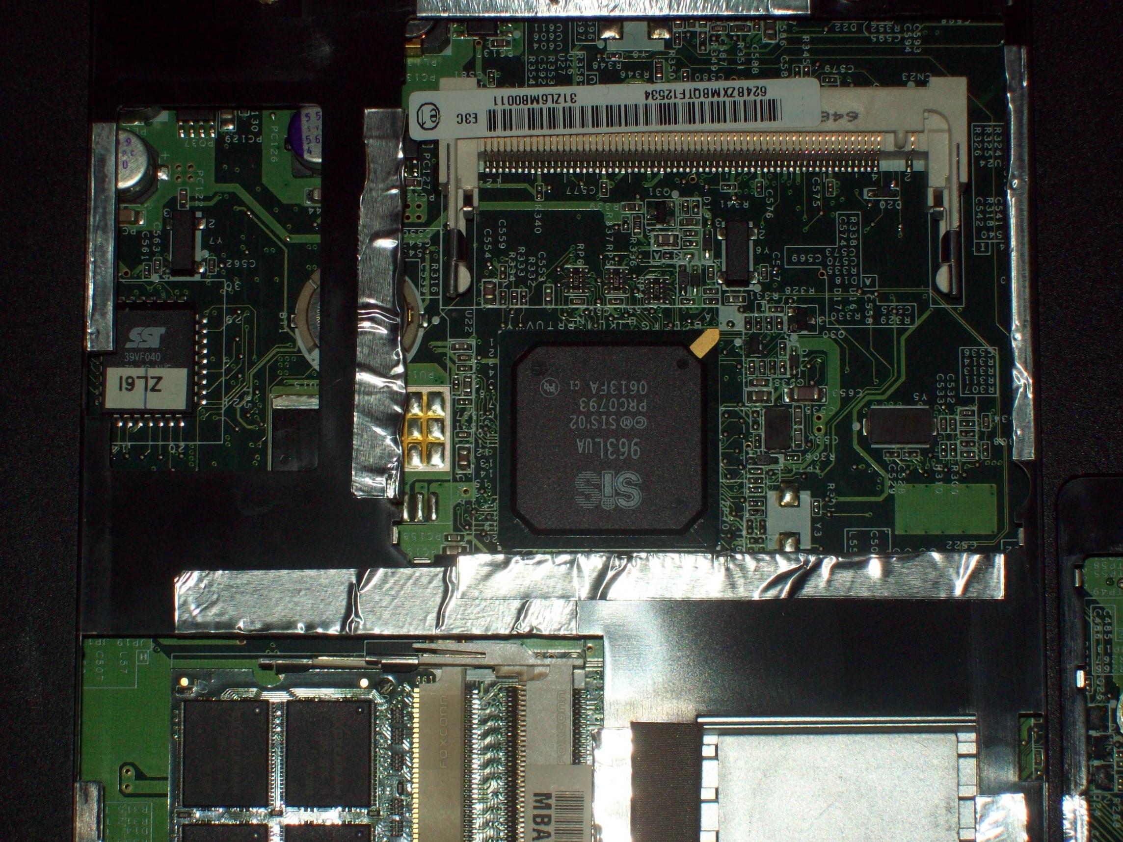

Hab mal ebend ein Bild gemacht.... leider nicht die beste Cam :(
edit.
habe gerade selber nochmal geschaut. Wenn ich mich nicht irre verläuft das Antennenkabel Richtung Bildschirm. So ist es zumindestens bei meinem alten Lappi und auf den meißten Bilder ist es auch klar zu sehen (schwarz/weiss) Kabel.
Bei meinem Acer ist die Ausparung unter der Tastatur ebenfalls vorhanden nur ohne Kabel.... Verstehe wer will warum dort kein Kabel liegt :mad:
Muss ich doch wohl oder übel beim Stick bleiben....

Sieht tatsächlich so aus als ob sie keine Antennen verbau haben, sprich keine Vorsorge. Man könnte zwar selber nachrüsten, ist aber etwas aufwand. Falls du noch aus dem alten Laptop die Antennen hast(sitzen im Display Rahmen) kannst die ja verbauen.
MfG
hiho,
hatte hier auch ein Acer 3150 der ab Werk OHNE Wlanantennen verbaut wurde und ebenfalls diesen Schalter vorne hatte.
Einfach bei Ebay 2 Antennen (st. 3 Euro) kaufen und mit der WLankarte verbinden. Die Antennen einfach hinten am Display geklebt (Folienantennen), war recht fummelig aber es waren bei meinem ein großes Loch von unterhalb des Mainboards nach oben hin. Display einfach vorne öffnen und dann die Antennen hinten ankleben.
Bislang tuts das noch bestens.
