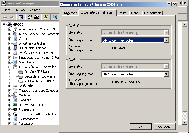

Nachsehen (Gerätemanager>IDE Controller) ob die Platte und das Laufwerk im UDMA Mode oder PIO Mode laufen. Hast Du denn die Chipsatztreiber installiert?
also geräte manger ist ja noch net das problem zu finde
und dann unter?
dvd laufwerk und
festplattenlaufwerk
dann eigenschaften oder?
und wo sollen da deine werte stehen, wie MÜSSTEN sie sein und wenn wie kann ich die ändern?!
ja treiber sollten alle drauf sein denk ich
Gerätemanager>IDE Controller, habe kein Vista, kann also nur mit den Einstellungen bei XP helfen, aber wenn Du die Einstellungen im Gerätemanager machen kannst, sollten sie wie auf dem Bild aussehen.

Es muss natürlich auf DMA stehen und der Übertragungsmodus sollte bei der Platte auch schon UDMA 5 oder höher sein, beim Laufwerk mind. UDMA 2.
also die größe von 5 ist da nirgends änderbar
und laufwerk da steht nirgends was von UDMA 2
Dann mach doch mal ein Bild davon, damit man sieht was eingestellt ist, meine Glaskugel ist mit meiner Frau zum Schützenfest. Mit Laufwerk meinte ich das 2.te Gerät (Gerät 0 &1) was angeschlossen ist, z.B. der Brenner. Wenn der nicht am selben IDE Port ist musst Du mal am secondary IDE Port nachsehen, oder hast Du evtl SATA drin?
