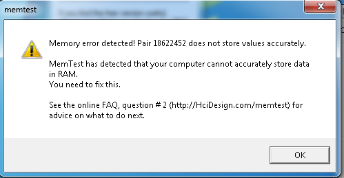

Ich habe nun die verschiedenen konstellationen ausprobiert und jedesmal mit Memtest getesten. Hier sind die Ergebnisse:
Jeweils ein RAM Stick drin:
RAM1 im Unteren Slot: Bricht nicht ab, aber 2 Errors (Fehlermeldung angehängt)
RAM 1 im Oberen Slot: Funktioniert ohne Probleme
RAM 2 im Unteren Slot: Memtest bricht früh ab, Bluescreen, Errors, altbekanntes Schema(hab ich 2 mal getestet)
RAM 2 im Oberen Slot: Funktioniert ohne Probleme
Beide RAM Sticks drin:
RAM1 im Oberen Slot und RAM 2 im Unterem: Bricht ab, Bluescreen, Errors, altbekanntes Schema.
RAM1 im Unteren Slot un RAM 2 im Oberen: Funktioniert ohne Probleme.
Man kann daraus auf jeden Fall schließen, dass es keine Probleme mit dem oberen Slot gibt und mit RAM1 wohl auch weitestgehend alles iO ist.
Nur werde ich nicht draus schlau, was jetzt genau mit Memory 2 und dem Unteren Slot los ist.
Ich werde die RAMs jetzt in der jetzigen Konstellation(RAM1 im Unteren Slot un RAM 2 im Oberen) lassen und beobachten, ob die Probleme weiter auftauchen. Wenn nicht, ist super aber ich würde trotzdem gerne Wissen worans lag.
