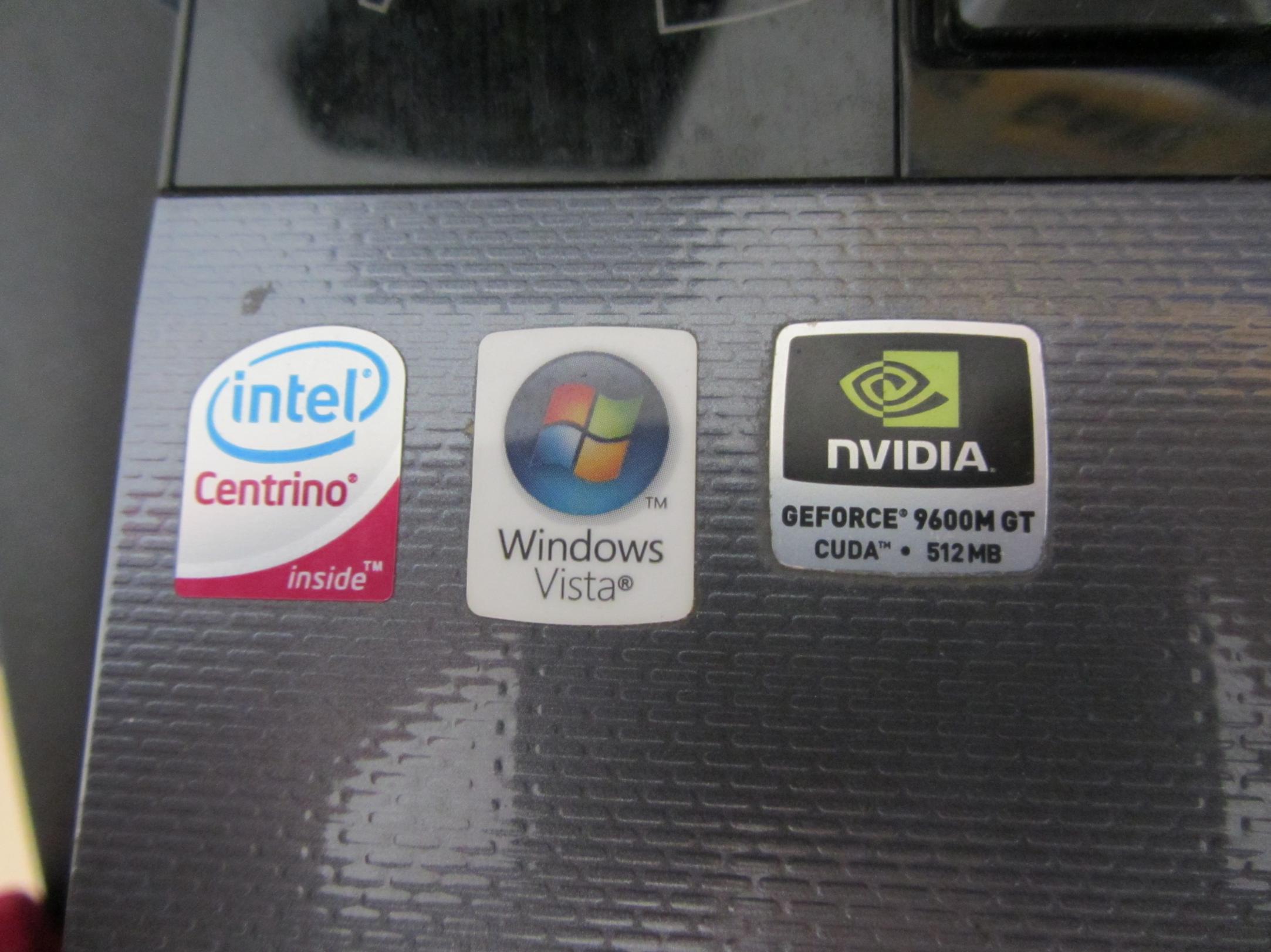

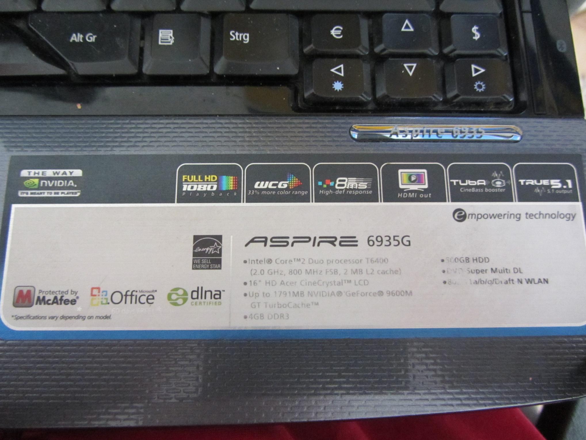

Nachm Mittag zu faul zum tippen... hier die Daten als Bild ;)
Ein Blu-Ray Laufwerk hat es nicht...

Also ist es die kleinste Version, das Aspire 6935G-644G50mn.
wie gesagt, die Reperatur würde sich auf ca. 150Euro belaufen inkl Arbeitslohn (+12Euro Versandkosten hin+zurück) . Reparieren kann ich es dir (ich bin einer von den genannten 2 :) ) Von deinem Ersatzakku wirst du aber Abschied nehmen müssen und ein originales Akku kaufen müssen, denn das wird der Grund sein, warum das Mainboard defekt ist. Siehe hier: http://www.ebay.de/itm/ORIGINAL-Ace...terzubehör_Notebook_Akkus&hash=item20bbd6381a
