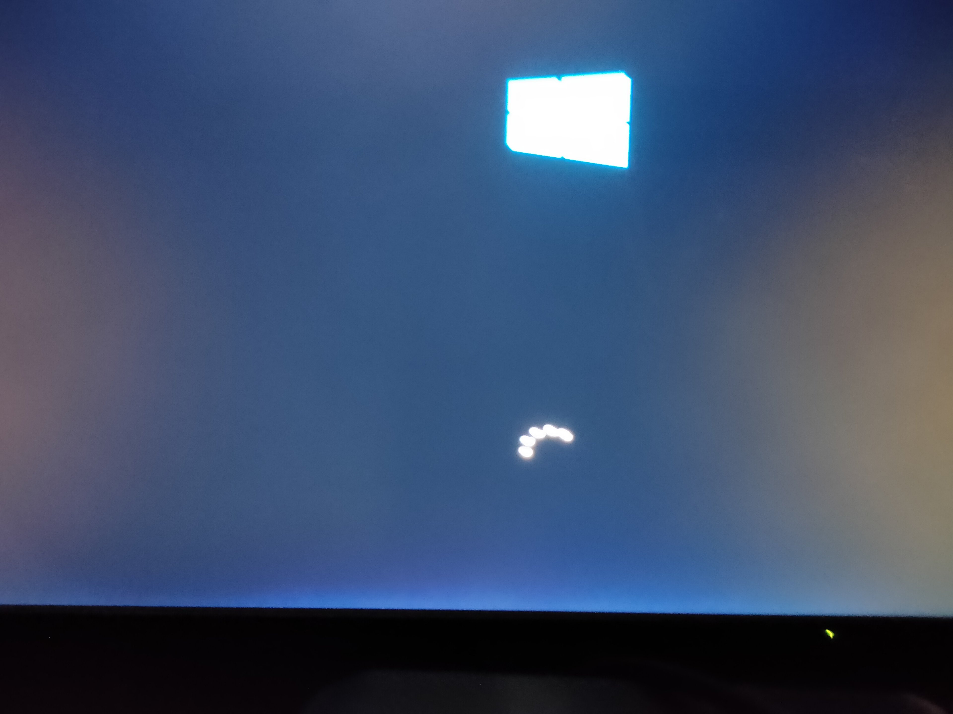

Der Laptop startet zwar, aber der Bildschirm bleibt Schwarz. Beim anschließen mit einem VGA Kabel an einen Monitor bekomme ich ein Bild. Beim installieren von Windows 10 per USB passieren keine Fehler, das Bild am Monitor ist klar, aber am Laptop ist kein Bild.
Nach Neustart des PCs zum installieren des Betriebssystems ohne USB (Sprache, WLAN etc.) bekomme ich Grafikfehler. (Z.B.`´ über den ganzen Bildschirm verteilt, Schwarzbild mit Maus, aber nur für einen kurzen Moment, ab und zu Auschalten des PCs, wobei der Power Button und die Power LED 5 mal blinken.

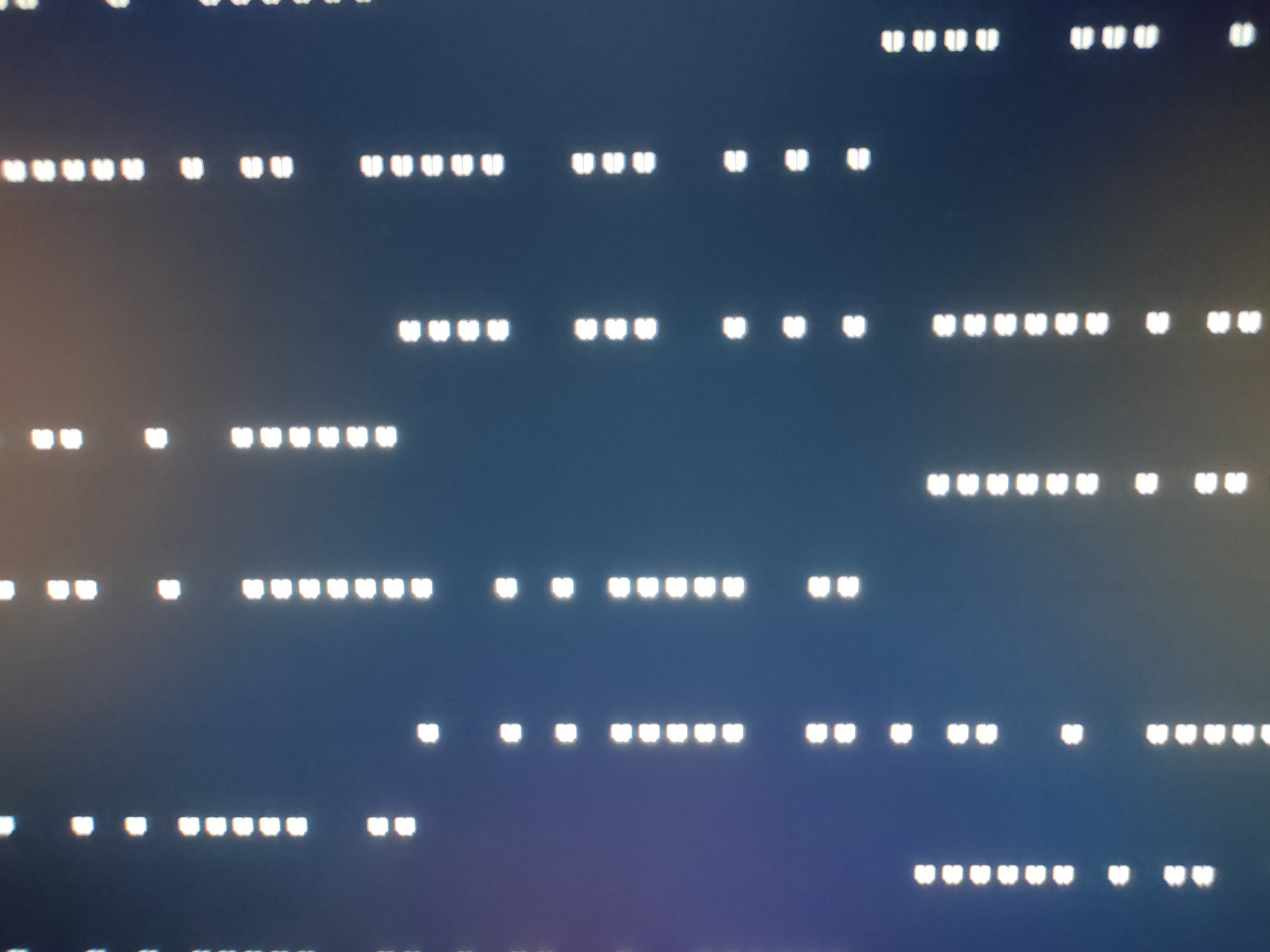

Die Grafikfehler treten am angeschlossenen Monitor auf, der Bildschirm bleibt schwarz.
Manchmal sind auch viele weiße Striche aufm Bildschirm.
Die Grafikfehler bleiben aber nur ca. 5 Sekunden, dann wird das bild entweder Schwarz oder wieder normal.
Im anhang die Bilder vom booten.

Ja, der Speicher ist direkt auf dem Mainboard verlötet und kann nicht so ohne Spezialwerkzeug und einem geschulten Tchniker getauscht werden - deshalb tauscht man oft das ganze Mainboard da das günstiger ist als eine Reperatur.
Du kannst dir ja sowas mal ansehen.. hier lötet ein Russe einfach die doppelte Menge an Grafikspeicher auf seine Grafikkarte:
Du kannst bei Google auch mal nach VRAM Defekt suchen und vergleichen ob das in etwa so aussieht wie dein Fehlerbild.
Vielleicht findest du auch jemanden im Forum der Spaß an so Arbeiten hat und dir den Laptop repariert.
