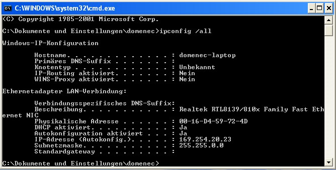

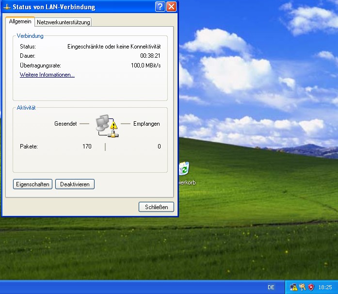

Also ich habe hier ein Acer Aspire 5100 vor mir und folgendes Problem. Die Netzwerkkarte zeigt mir permanent keine oder eingeschränkte konnektivität an(status.jpg). Da auf dem Laptop XP Home vorinstalliert war, habe ich mir gedacht, da ich so oder so noch ein XP Prof habe und damit sich das Problem warscheinlich erledigt formatier ich doch einfach und installier XP Pro(Notebook ist heut erst gekommen). Allerdings besteht das Problem weiter. Also habe ich die Standart Sachen versucht.(Firewall aus, IP und DNS Server manuell einstellen). Führte leider auch nicht zum Erfolg. Habe auch sämtliche Updates für XP installiert, die bis jetzt erschienen sind, da ich las, es wäre ein BUG vom SP2 und ich nur Windows CDs habe, die SP2 schon automatisch installieren. Achso das Internet wird über einen Router verteilt, bei den anderen 3 PCs funktioniert alles einwandfrei, mit automatischem IP Bezug. Im Anhang habe ich noch Bilder vom Gerätemangager des Acer (geraetemanager.jpg), ipconig /all von einem der funktionierenden Desktop Rechnern (ipconfig_all_working.jpg) und ipconfig /all vom Acer (ipconfigall.jpg) eingefügt. Wie man sieht bezieht er eine IP-Adresse. Aber findet das Standartgateway nicht (bei diesem Screen war das Kabel drinne und alles auf automatisch gestellt). Ohne Kabel 0.0.0.0 etc. is klar ne

Also wenn ich deine Screens richtig auseinanderwürfele, dann findet der Acer keinen DHCP - diese 169.254.*.*-Adressen weist er sich selber zu, wenn er eine gewisse Zeit lang keinen DHCP findet - deshalb hat er da auch keinen Gateway.
Bei zweiten Screenshot wundert mich die etwas merkwürdige Adresse des DNS ... was ist das für eine?
