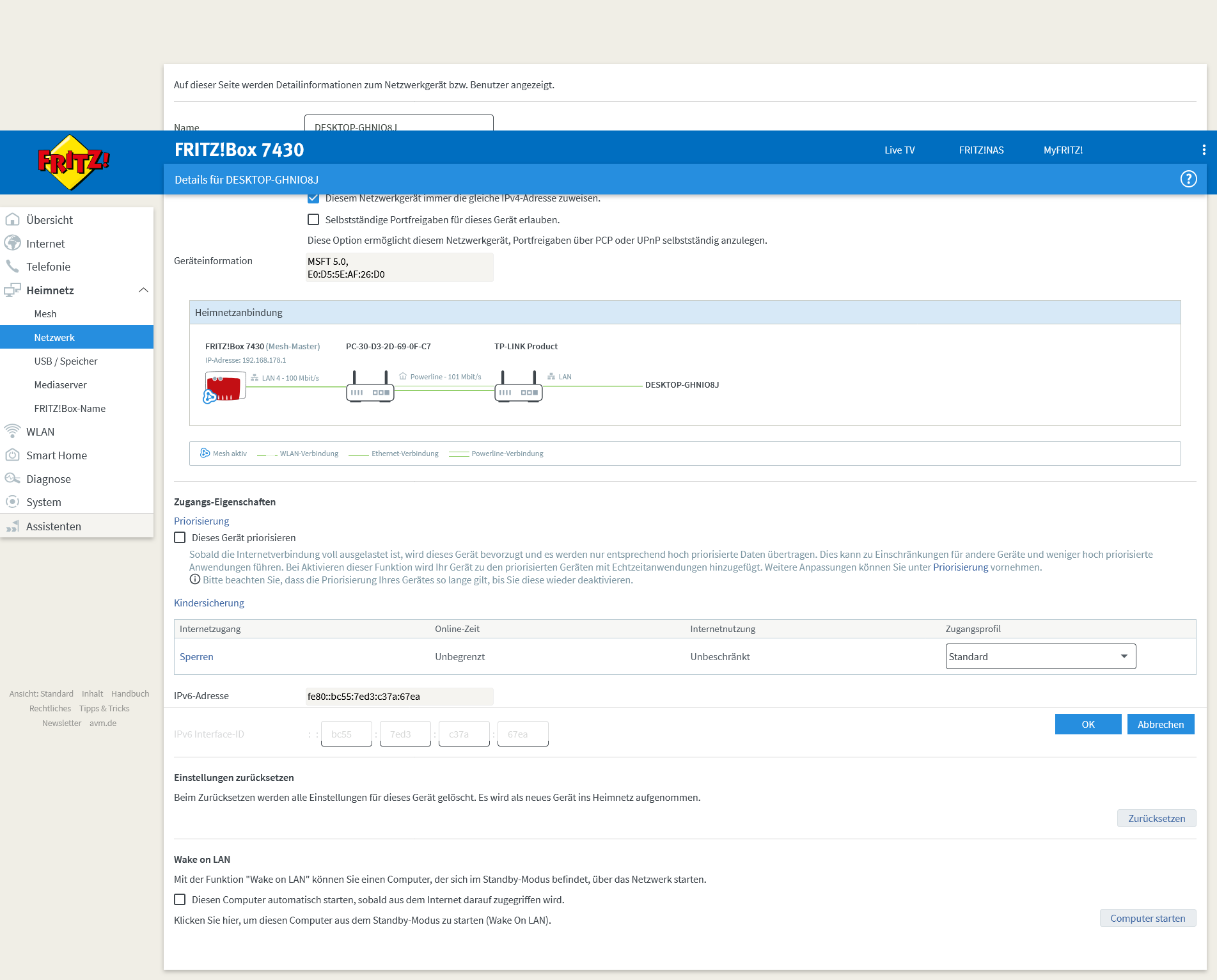

Auf automatischer Einstellung also DCHP funktioniert rein gar nichts, auch habe ich bereits versucht in der Benutzeroberfläche meiner Fritzbox 7430 meinem Gerät eine feste IP zu geben, leider bringt dies auch nichts..

Wichtig zu wissen: Ich benutze Powerline / LAN .. und heute ist mir aufgefallen, dass zwar vom Router zum ersten Powerlinegerät Verbindung entsteht und vom ersten zum zweiten ebenfalls, allerdings keine Verbindung vom zweiten zum PC existiert. Siehe Bild

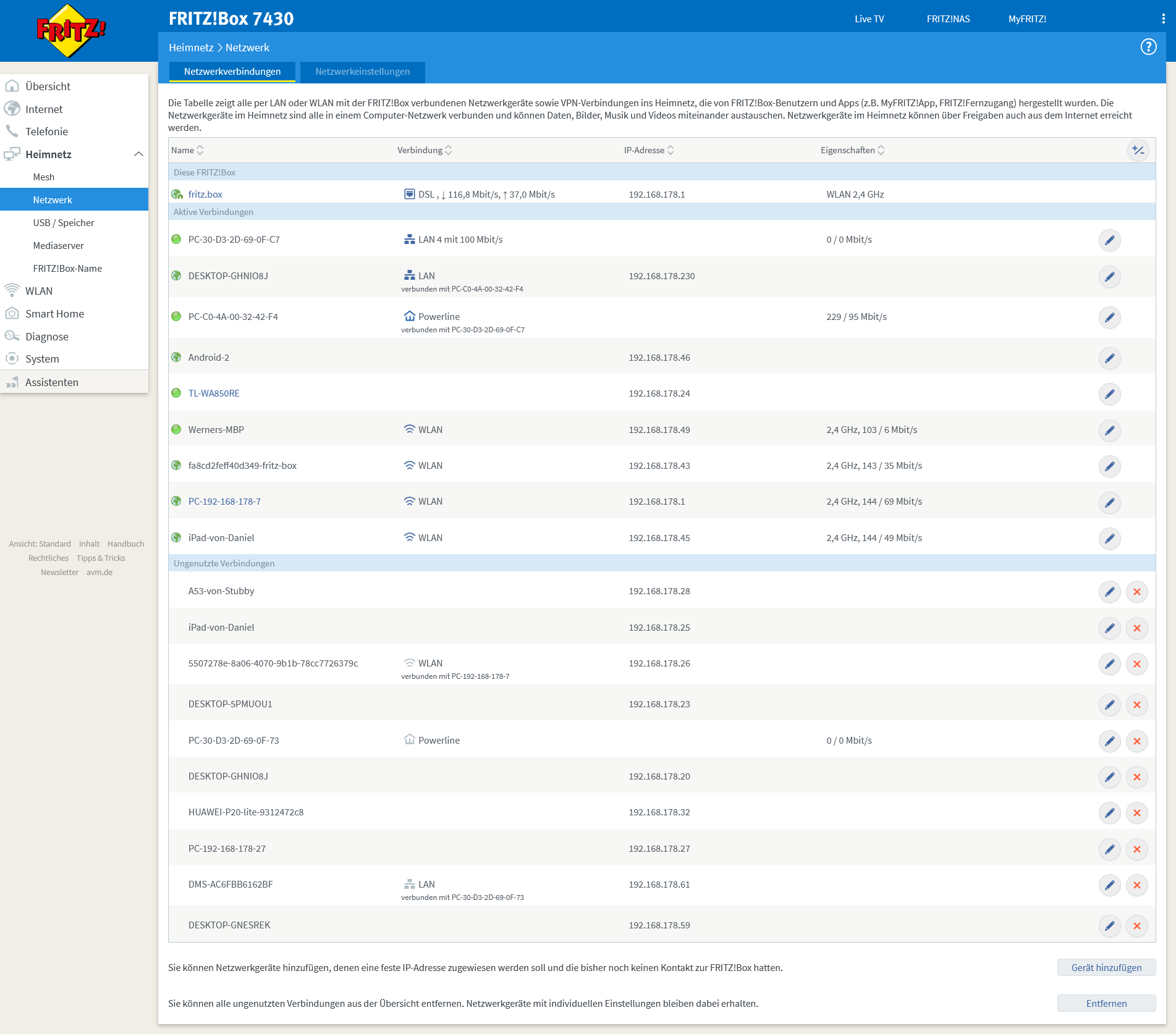

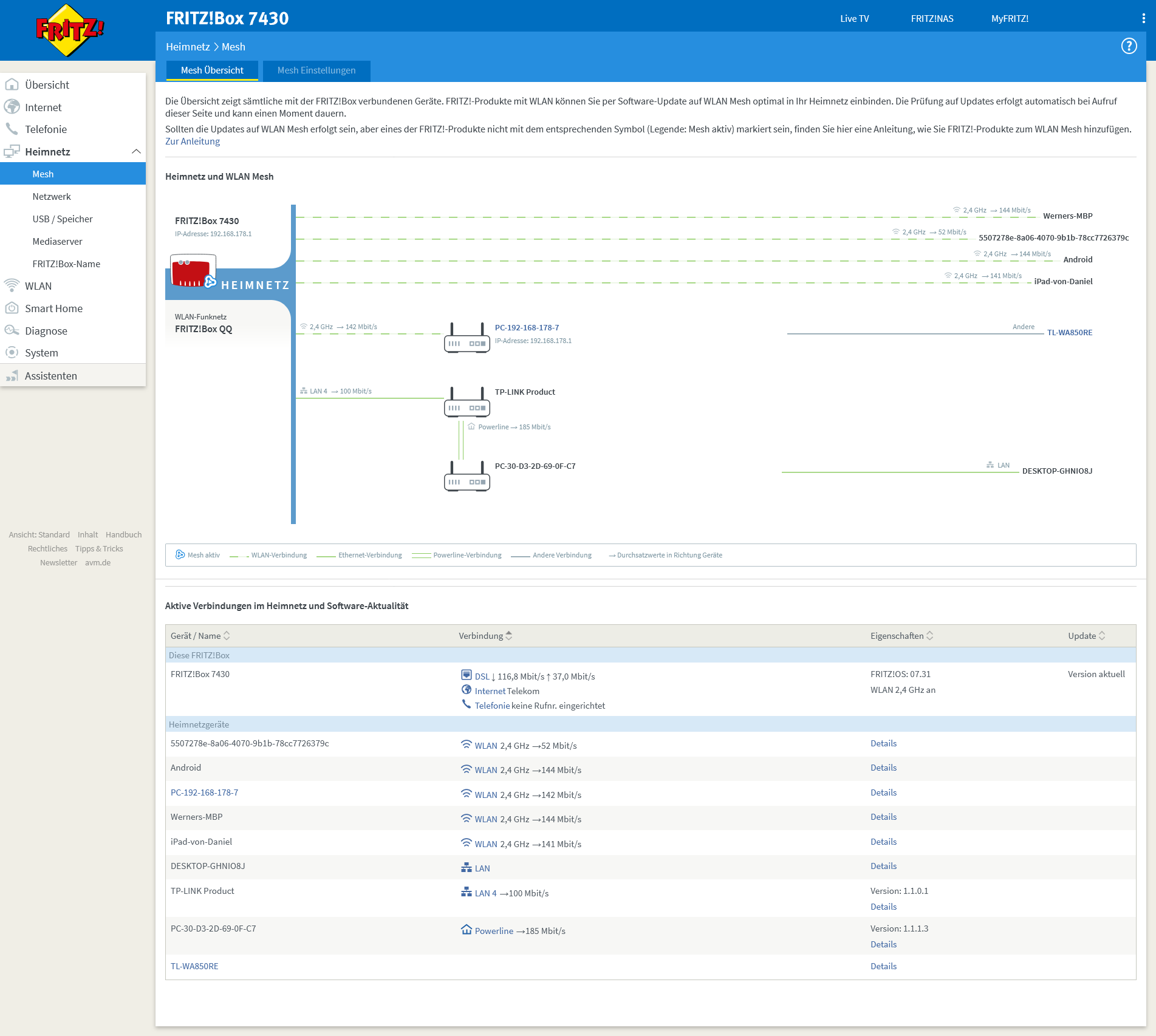

Gib uns bitte die Heimnetz/Mesh-Übersicht, also eine Zeile höher in der Web-Oberfläche der FRITZ!Box.

@prian Klar komme ich auf die Benutzeroberfläche "fritz.box". Ich habe auch nun die ganze Zeit IPv4 Konnektivität mit manuell eingestellten Daten bei den Adaptoren, allerdings laden dennoch keine IPv4 Webseiten. Weil so wie ich es sehe keine Verbindung da ist trotz Konnektivität.
Hier :)

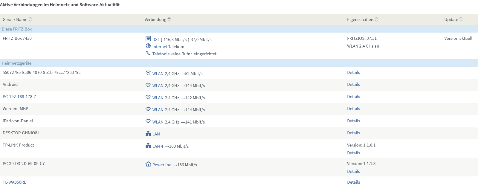

Du hast da einen TP-Link Repeater TL-WA850RE, der die gleiche IP-Adresse, wie Deine FRITZ!Box hat und vermutlich den gesamten Datenverkehr stört. Häufig ist der nämlich auch noch als DHCP-Server aktiv, das hatten wir schon ein paar Mal.
Haben tatsächlich seit 4 Wochen einen Repeater, meinst du jetzt den Repeater oder Powerline?
@Incanus Ist es möglich, die IP von dem Gerät zu ändern? Weil sonst meckern die Mitbewohner :D
Zwei DHCP Server gehen nicht, da ist Chaos vorprogrammiert (manchmal gehts auch mal).
Stell den Repeater so ein, das er ein als Client arbeitet.
Reaktionen: aragorn92
@arvan Hab dem Repeater jetzt x.24 zugeteilt, in wie fern meinst du als "eigener Client"?
