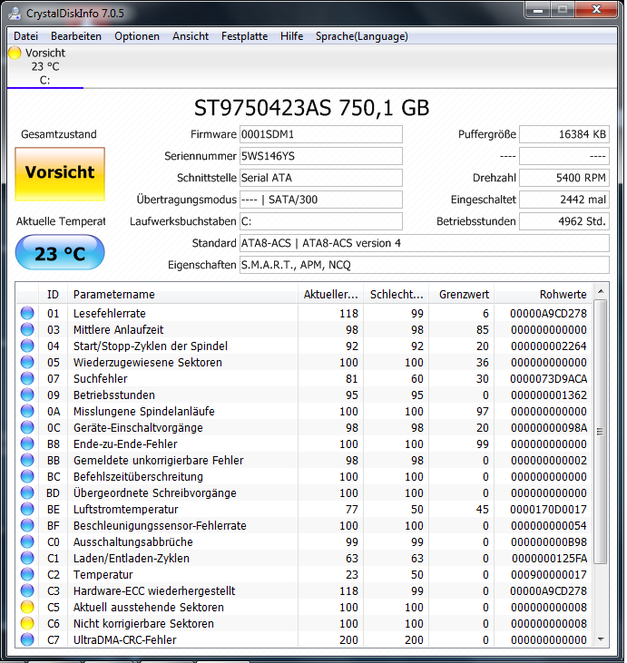

Die Festplattenzustand kannst mit Crystal Disk Info auslesen. https://www.computerbase.de/downloads/systemtools/festplatten/crystaldiskinfo/
Bitte das Fenster so groß aufziehen das man alle Werte sieht und dann einen Screenshoot machen und hier posten.

anbei das ergebnis von crystaldisk. wohlgemerkt während der laptop auf eis steht.

Das Fenster von CrystalDiskInfo größer machen, so das man alle Werte sieht. Auch die Werte weiter unten im Fenster könnten wichtig sein. Poste den Screenshoot noch mal hier und auch eventuell in diesem Thread: https://www.computerbase.de/forum/threads/sammelthread-hdd-probleme-smart-analysen.1326494/
Was ich bisher gesehen habe, sehen die Werte nicht so gut aus. Deshalb poste den Screenshot auch im obigen Thread. Ich möchte auch wissen was andere dazu sagen.
Auf alle Fälle solltest du mal schleunigst ein Backup deiner Daten machen, denn ich bin der Meinung das die Festplatte demnächst über den Jordan gehen wird.

Ich bin mir nicht ganz sicher wodurch der Fehler verursacht wird. Es könnte sein das durch einen der schwebenden und oder defekten Sektoren der defekten Festplatte eine Treiberdatei beschädigt worden ist. Wann immer die Datei benötigt wird, hängt sich jetzt der PC auf.
Also zuerst mal CrystalDiskInfo hier und im oben genannten Sammelthread posten und hier die Modellnummer bekannt geben.
