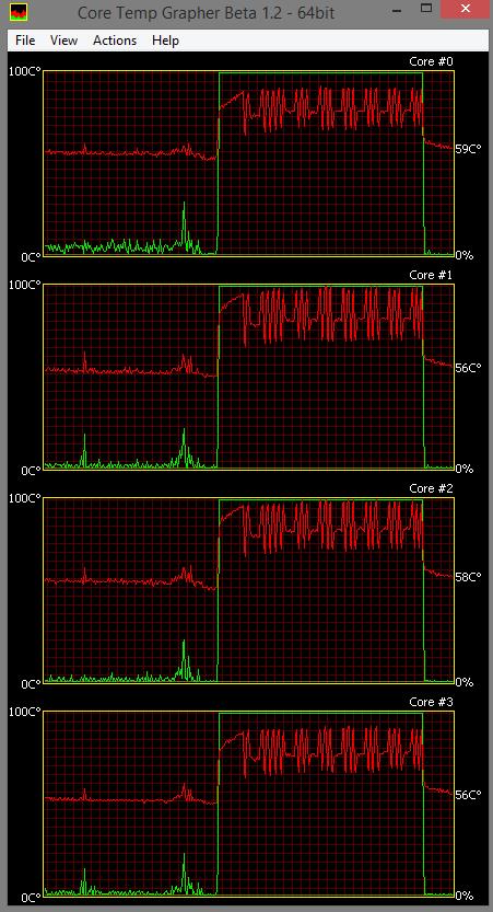

Ich habe mir im Sommer einen Acer Aspire V3 772G (i7-4702 Quad Core; Geforce 750M; 8GB RAM) gekauft und habe damit seit einiger Zeit Probleme in CPU-intensiven Spielen. Spiele wie Battlefield 4, Splinter Cell Blacklist, Skyrim (mit zig Mods) usw., die eigentlich sehr leistungsintensiv sind (aber eben vor allem für die GPU) laufen wunderbar, aber Starcraft 2 (mit niedrigsten Details) und Civilization 5 bereiten dem System ganz offensichtliche Probleme, bis hin zum Absturz.
Ursprünglich dachte ich, dass vielleicht NVIDIA Optimus Schuld sein könnte (das Ding ist ja dermaßen zickig), aber nachdem ich mir mal die Temperaturen der einzelnen Komponenten angeschaut habe, habe ich die CPU als das eigentliche Problem ausgemacht: Nach ein paar Minuten von CIV 5 erreichen alle Kerne um die 100°C...
Folglich habe ich mal mit Prime 95 und CoreTemp (das 100°C als Tj. Max angibt, soll heißen bis 80°C sollten akzeptabl sein) etwas systematischer getestet. Dabei ist mir aufgefallen, dass die Temperatur immer bis 100°C hochgeht, der Lüfter dann etwas stärker dreht, die Temp. auf etwa 75-80°C sinkt, der Lüfter etwas nachlässt, die Kerne dann wieder auf 100°C hochgehen, usw. Folgender Screenshot zeigt dies:

Die Acer-Laptops scheinen ja generell dafür bekannt zu sein, etwas warm zu werden, aber das lustige an der ganzen Sache ist dass das Problem unter Ubuntu (dual boot) nicht besteht. Hier habe ich ebenfalls mit mPrime getestet und obwohl die Temperatur in den ersten paar Sekunden auch auf etwa 95°C hochgeht, läuft hier dann der Lüfter kontinuierlich, so dass sich die Temperatur daraufhin schnell zwischen 75°C-80°C (was ja scheinpar ok ist) einpendelt und da dann auch bleibt.
Folglich scheint es unter Windows irgendwie Probleme mit der Lüftersteuerung zu geben. Im BIOS gibts dazu leider gar keine Optionen, d.h. ich weiß nicht inwiefern ich groß was daran ändern könnte. Dazu ist noch zu bemerken, dass ich die ganzen von Acer vorinstallierten Programme vom PC geschmissen habe, aber ich kann mir eigentlich nicht vorstellen, dass die irgendetwas damit zu tun haben könnten. BIOS Firmware und Chipset-Treiber sind auf dem neuesten Stand.
Irgendwelche guten Ideen?

Das Problem scheint auch nicht, dass der Computer nicht genügend kühlen KANN, schließlich steigert er die RPM des Lüfters sobald der Prozessor 100°C erreicht (zumindest bei Prime 95, im Spielebetrieb, wo dann auch noch die Hitze der GPU mit rein spielt wohl wieder was anderes, daher vermutlich die Abstürze). Es fragt sich bloß, warum er das, wie unter Ubuntu, nicht schon bei weniger kritischen 80°C tut. Ich habe jetzt auch mal versucht, etwas mit der "active/passive" Funktion der "system cooling policy" im Power-Management herumzuspielen, das macht aber auch keinen Unterschied.
Naja, wenn ich keine andere Lösung mehr finde, wird sich Acer wohl darum kümmern müssen...
EDIT: Okay, ich weiß jetzt warum die Temperatur unter Ubuntu niedriger ist. Die Standardtaktrate des Prozessors ist 2.2GHz, er kann bei Bedarf aber auf 3.2GHz hochgehen. Windows versucht das auch bei entsprechender Belastung, taktet dann sobald das System 100°C erreicht aber auf bis zu 800MHz herunter, daher auch die Instabilität in CPU-intensiven Spielen. Ubuntu ist einfach konservativer und belässt den Takt unter mPrime bei 1.7GHz, daher auch keine Temperaturprobleme.
Das heißt, dass das System absolut nicht in der Lage ist, die angegbenen 3.2GHz auch tatsächlich zu bringen (außer beim Internet-Browsen t.t), da sonst sofort die Überhitzung folgt (und selbst die 2.2GHz kann es kaum halten). Werde ich also definitv an Acer schicken, mit dem Mist schlage ich mich nicht rum :mad:

Was die Frage von apes90 angeht, ob er abstürzt oder runterclockt: Beides. Das runterclocken hab ich bisher nur mit Prime 95 & CPU-Z genauer untersucht, und deckt sich 100% mit dem was in den Zitaten von tomate67 steht. Anhand böser Ruckler bin ich mir aber ziemlich sicher, dass er das auch in Spielen tut. Beispiel: Starcraft 2. Wenn ich z.B. als Zerg gegen Terran (für uneingeweihte: beide Rassen benutzen viele kleine Einheiten) spiele und es mit 200 vs 200 Einheiten einen Kampf gibt, ruckelt es wie blöd. Ansonsten läuft es aber flüssig (egal welche Grafikdetails). Das zeigt ja eindeutig, dass der Laptop Probleme bekommt, sobald die CPU die limitierende Komponente ist.
Abstürze hab ich bisher nur beim Spielen von Civilization 5 gehabt (liegt aber wahrscheinlich daran dass Partien in SC2 nur 10-20min dauern und der Prozessor dazwischen 1-2min hat um sich zu erholen). Das kündigt sich dadurch an, das der Sound sich für ein paar Sekunden in ein unerträgliches Krächzen verwandelt. Das passiert dann ein paar mal, und wenn man dem Ding nicht Erleichterung verschafft, indem es man z.B. hochhebt und damit mehr Möglichkeit zur Kühlung gibt, stürzt es ab (soll heißen schaltet sich einfach komplett aus).
