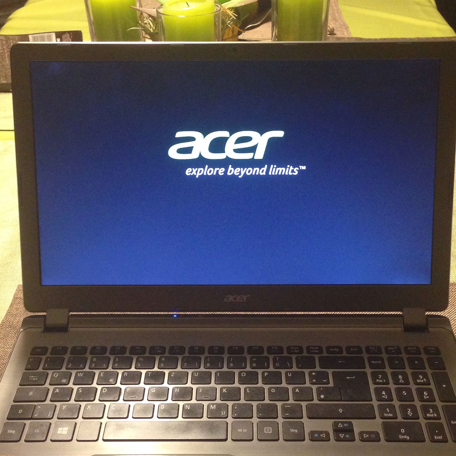

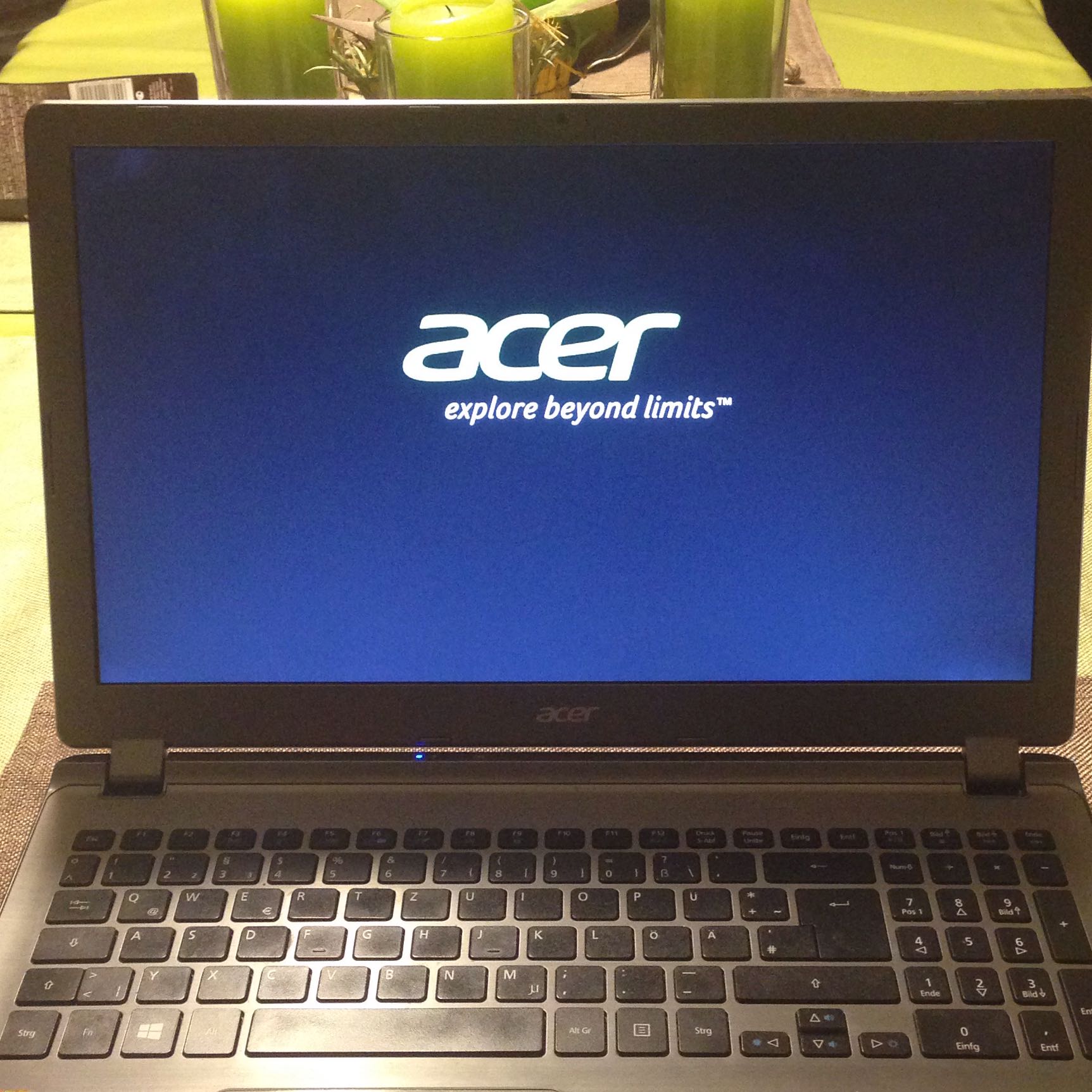

Dann kommt der normale Acer Screen
(Bild ist nicht von mir, sondern von gutefrage)

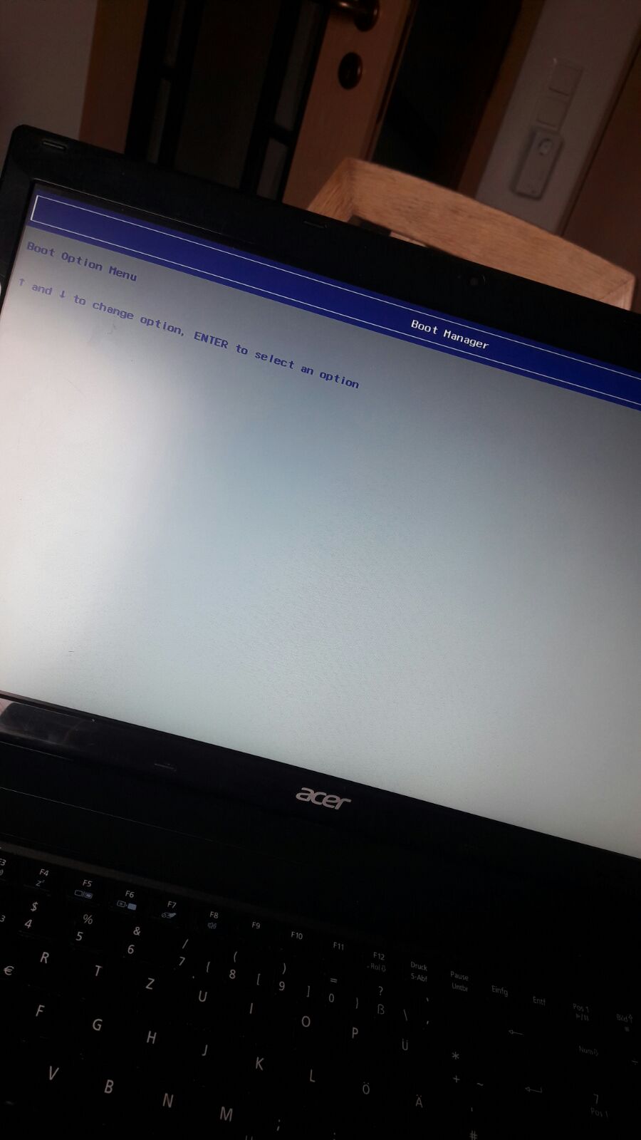

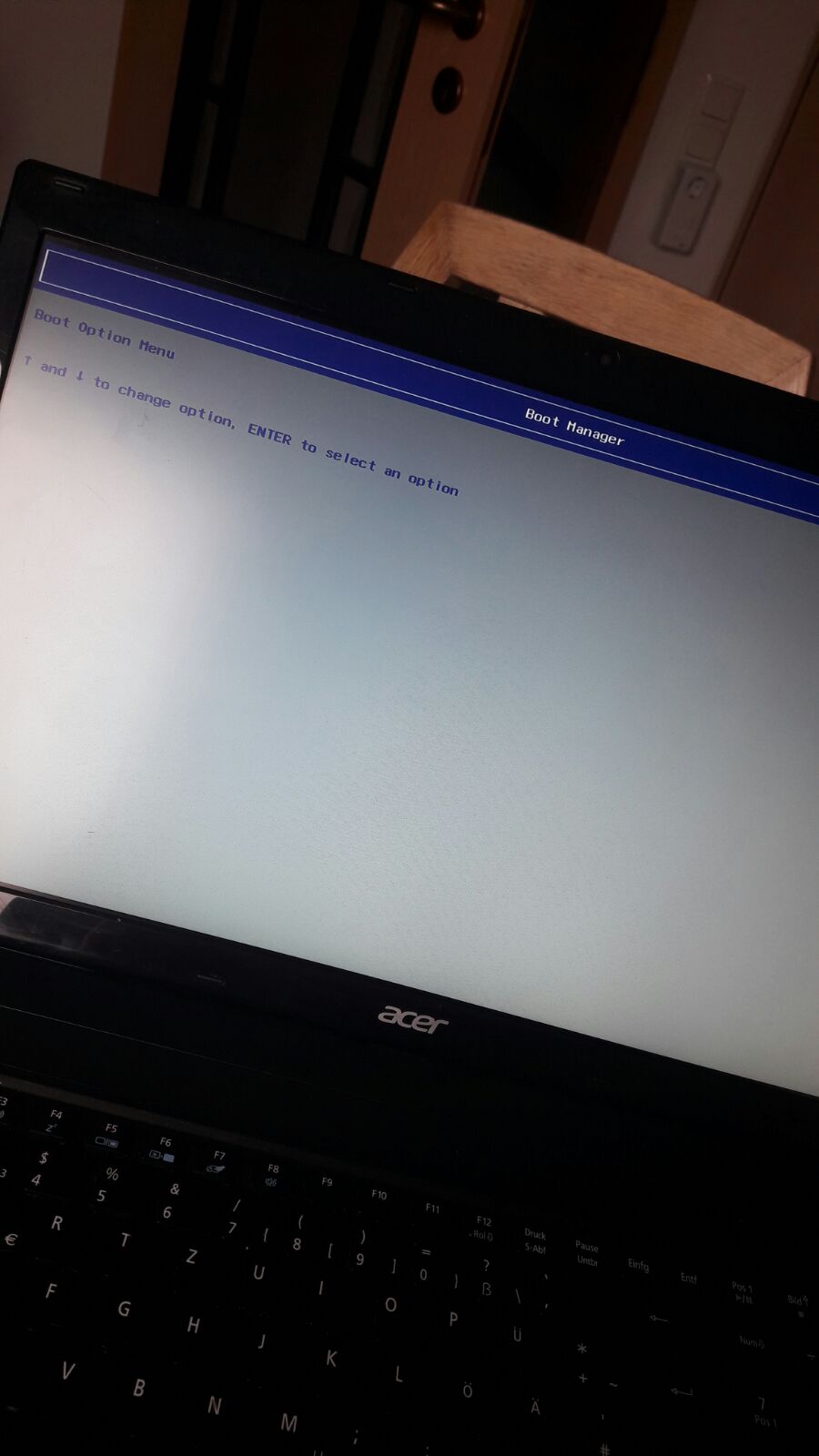

2. Dann, direkt nach 1 Sekunde kommt dieser Screen.

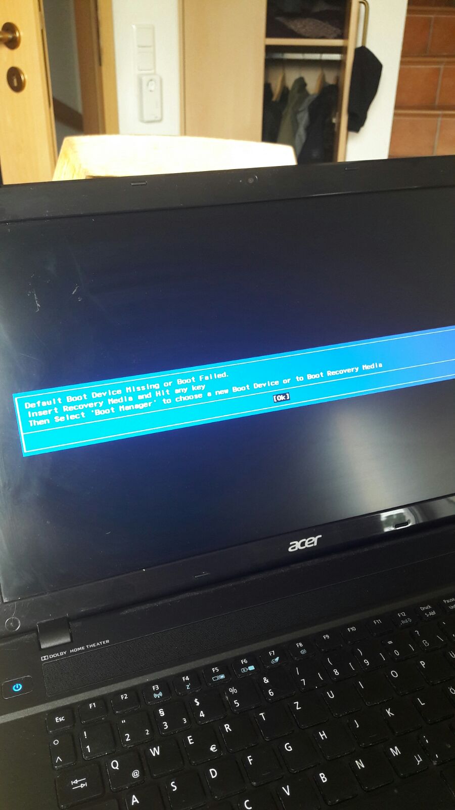

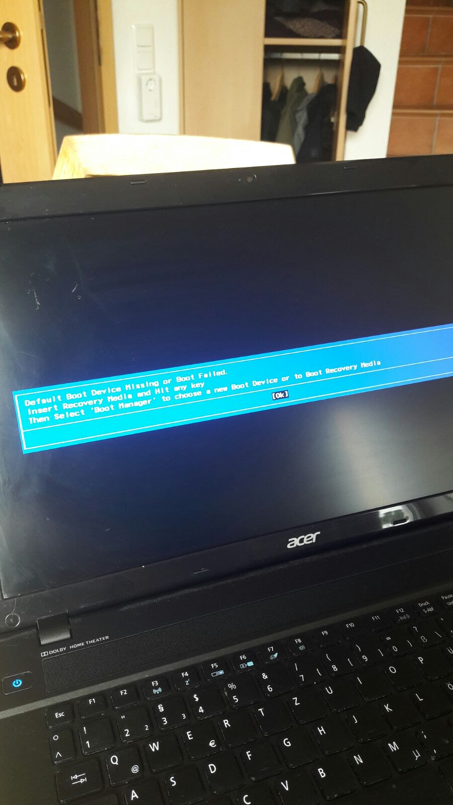

3. Als letztes kommt dieser Bildschirm und weiter "komme" ich nicht.
Nun meine Frage/Vermutung.
- Ich denke mal die Festplatte ist kaputt.
Hat es sich mit einem Austausch getan?
Und was ist mit dem vorinstallierten Windows, habe keinen Schlüssel für Windows o.ä
Die Festplatte ist bereits einmal von Acer ausgewechselt worden. Danach wurden mir zwei Laufwerke mit jeweils 250GB Speicherplatz angezeigt. Hatte vorher 1x 500GB. Nur falls das eine Rolle spielen könnte.
Ich freue mich auf hilfreiche Antworten. Danke für die Mühe.
Beste Grüße
Lukas
Welcher Acer V3 ist es exakt?
Grundsätzlich sollte es mit einem Austausch getan sein. Sollte ein Windows 8, 8.1 oder 10 auf dem Gerät vorinstalliert gewesen sein, so ist der Key im UEFI hinterlegt. Installationsmedien kann man legal downloaden und Windows neu installieren.
