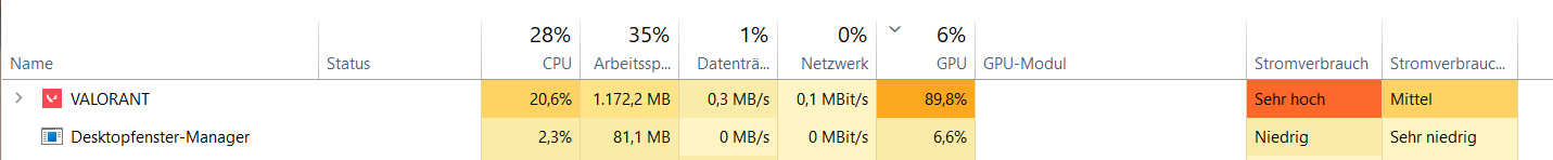

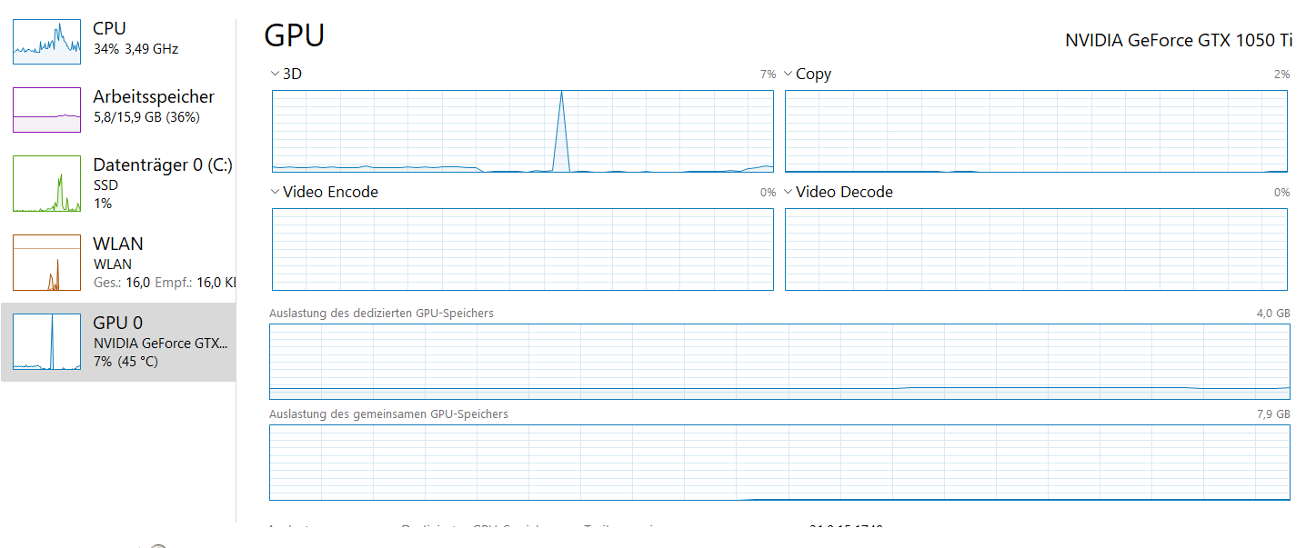

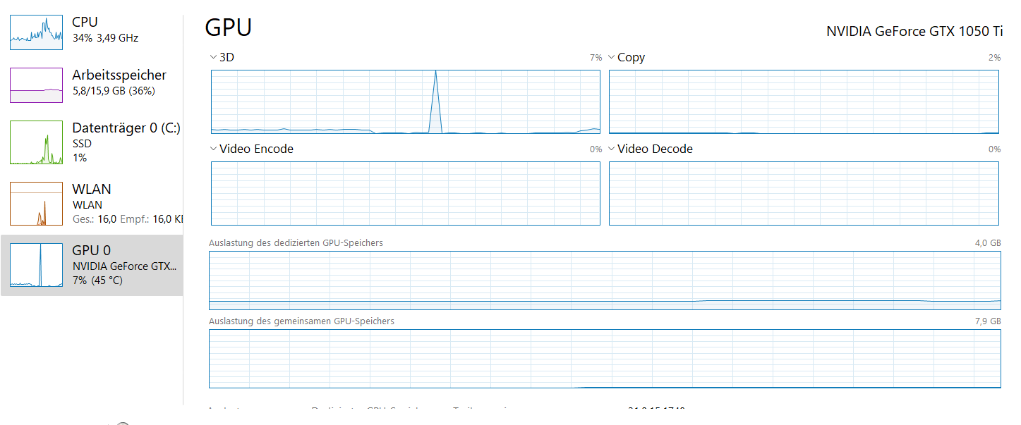

Ich hänge hier mal 2 Taskmanager Bilder an während ich Valorant offen hatte.
Ich hoffe ihr könnt mir helfen!

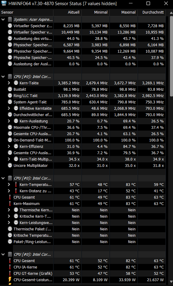

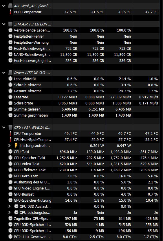

Setz mal nen Hardwareinfo Bild von den Temperaturen dazu.

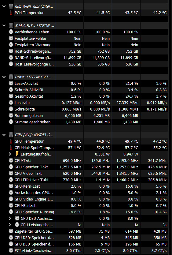

Wie gewünscht nochmal Valorant gestartet und die HWinfo von der CPU und der GPU.
Es ist sowohl im Akku als auch im Netzbetrieb so.

Nvidia GPU langweilt sich... irgendwie scheinnt es al zockst du auf der CPU statt Nvidia zu nutzen.
Nvidia-Systemsteuerung settings anpassen richtig bitte.

Hier scheint der Intel HD Treiber zu fehlen, die Intel iGPU taucht ja auch im Task Manager nicht auf. Wenn die Optimus-Frames da also über den Basic Display Adapter Treiber im Softwaremodus durchgeschleift werden, kann es schon sein, dass es deshalb nur 5fps sind.

Man sieht auf den Screenshots aber eben auch, dass die CPU so ziemlich am Anschlag ist.
Gesamtauslastung 20%, mit Peak auf 70%...für Valorant reicht die allemal.
