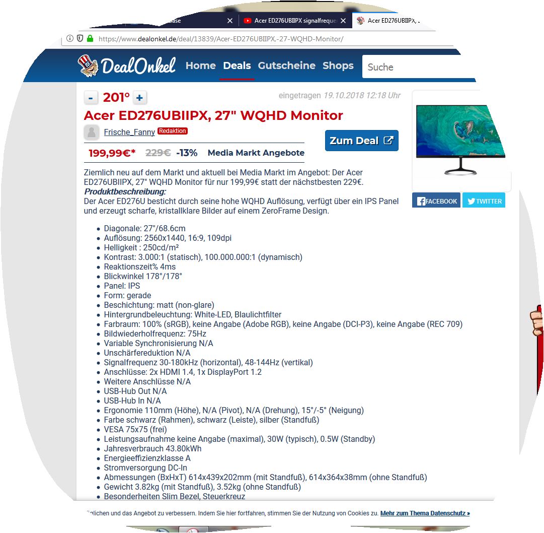

Nun hat der Monitor aber eine Besonderheit, als vertikale Signalfrequenz sind dort 144Hz angegeben und für die, die es noch nicht wissen, diese Frequenz kann man auch als Wiederholungsrate des Monitors (OC) einstellen. Viele 60Hz Panel haben etwa vertikal 75Hz gelistet, wie z.B, mein Samsung, der auch schon seit Jahren auf 75Hz statt 60 läuft. Einige Dell gehen sogar bis 86Hz.
Falls die Angabe also richtig ist, könnte man den Monitor meiner Erfahrung nach auf 144Hz übertakten. Es sind de facto die Werte eines 144Hz Panels. Bei Geizhals steht bei "Signalfrequenz" mittlerweile gar nichts mehr, es wurde entfernt. Falls es ein Druckfehler war, wundere ich mich, warum man nicht den echten Wert eingetragen hat. Auf manch anderen Seiten sieht man die Daten noch, siehe screenshot.

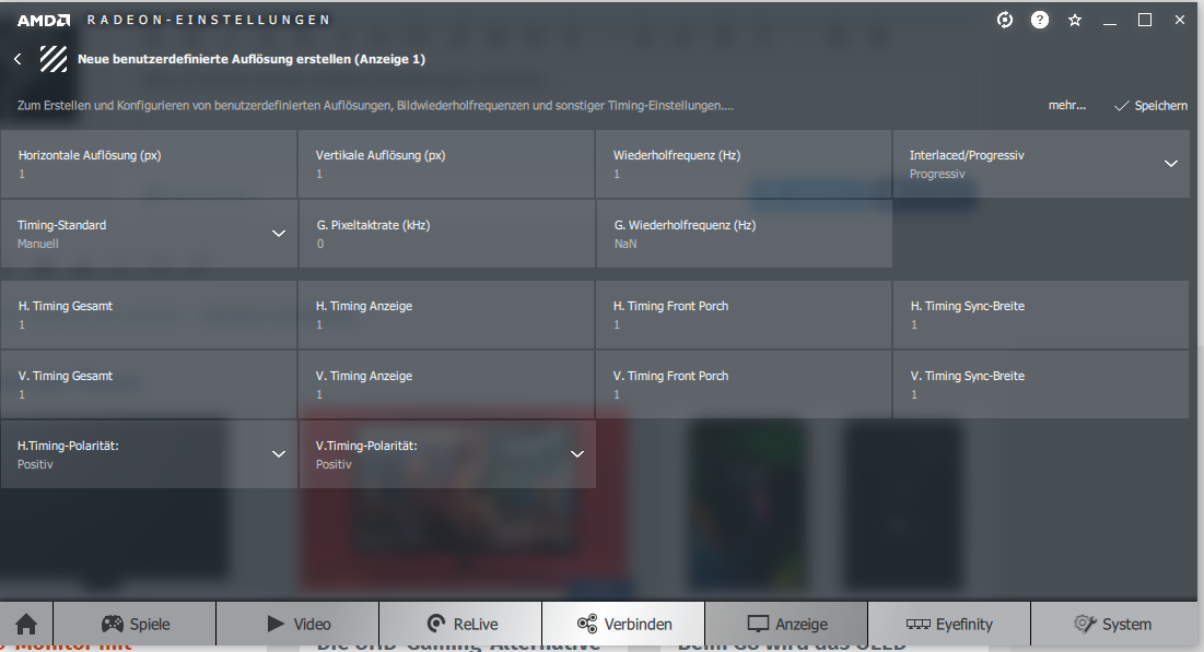

Bei meinen DELL U2715H hier steht auch bis 86Hz, leider habe ich eine AMD RX550 verbaut, da ist die benutzerspezifische Auflösung nicht so einfach einzustellen wie bei nVidia :(
Nach etwas einlesen, nehme ich an, dass die max. vertikale Signalfrequenz halt nur bei niedrigeren Auflösungen einstellbar wäre...
der dell geht bis 86Hz...kann mir nicht vorstellen, dass das mit AMD nicht geht...
ich hab ausser 75 auch noch eine mit 50Hz eingestellt...damit auch Vsync bei besonders schlecht optimierten Spielen haben kann.
Also ich komm mit den Radeon Einstellungen nicht klar...

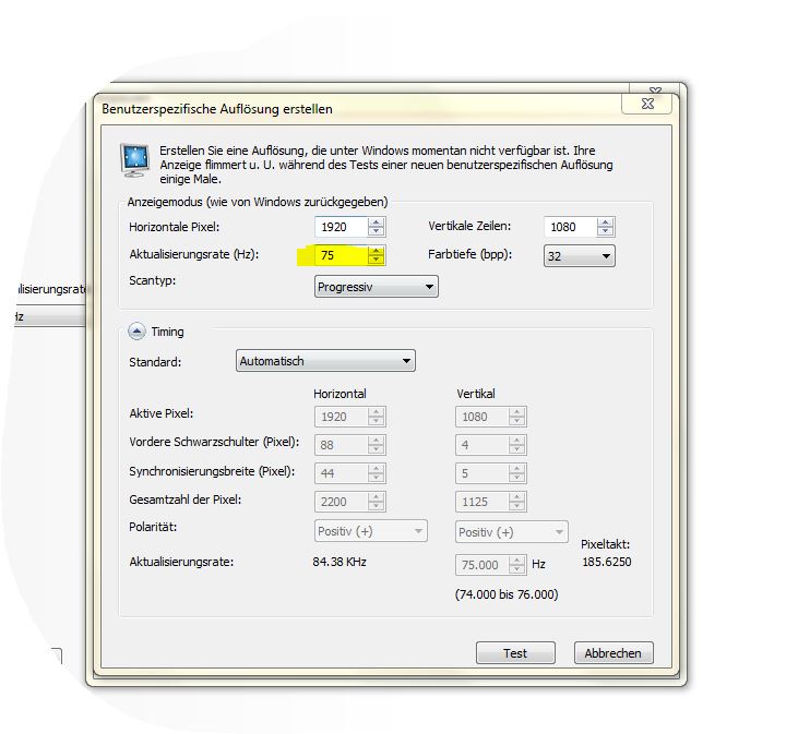

Was muss denn ausgefüllt werden, außer Auflösung und Wiederholfrequenz?
also bei mir muss ich gar nichts ändern ausser der Wiederholungsrate, alles andere bleibt gleich bzw ändert sich dann automatisch
bei timing-standard würde ich "automatisch" einstellen statt manuell
