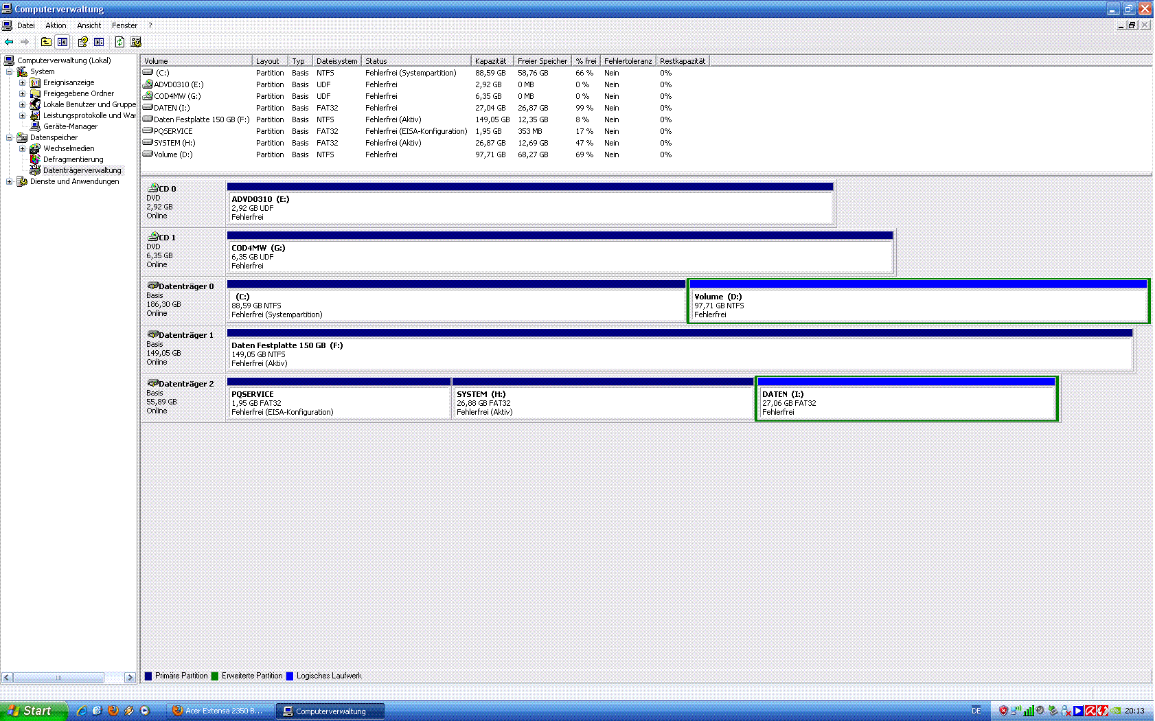

so hab die Bios defaults geladen nicht bis zum Boot bildschirm danach HDD test von XP und danach rührt sich gar nichts mehr
Platte ausgebaut und in einen Konverter Case gebaut an den Rechner geschlossen
ergebnis.
Platte Lässt sich nicht Beschreiben Löschen Partitioniern oder Formatieren es kommen immer wieder iwie welche Fehler und die Platte ist in 3 Partitionen geteilt siehe bild anhang
was kann das sein ich bin mit meinem IT wissen am ende

ahja checkdisk sagt : Error with drive: H und den anderen auch
Kann es sein das die HDD Kaputt ist und wie kann ich rausfinden ob der Rest des Laptops heile ist ?
