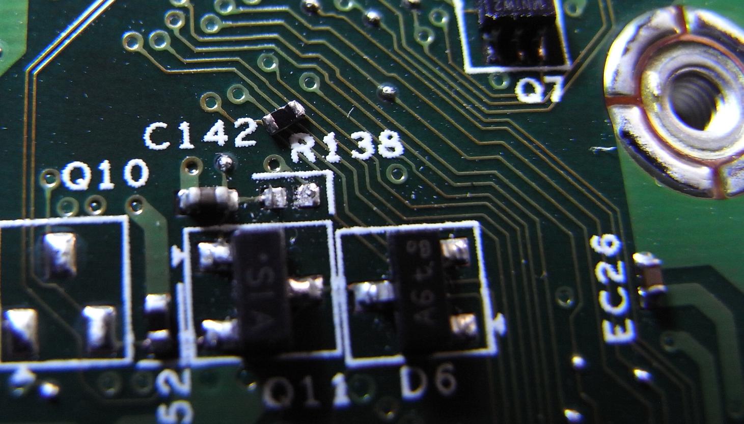

hallo forum,
ich bin seit etwa 4 monaten im besitz eines acer extensa 5630ez laptops und war bisher auch ganz zurfrieden!
bis vor etwa 3 wochen erste problem auftraten. ich versuche meinen laptop zu starten doch er reagiert nicht. anfangs dachte ich es laege am akku, doch selbst mit voll geladenem akku und eingesteckten netzteil (gruene lampe leutet) lies er sich nicht starten.
am tag darauf versuchte ich es wieder und siehe da es ging. dachte es waere wieder alles iO, doch sobald ich den laptop herunter fahre und versuche ihn nach ein paar minuten neu zu starten passiert nichts (trotz vollem akku). nach einigen stunden versuchte ich es wieder und es ging wieder, jetzt meine frage, woran kann das liegen?
denn seit neustem laesst er sich gar nicht mehr starten und wenn ich den startknopf laengere zeit druecke blinkt die batterie lampe 5 mal orange( akku ist aber voll)?
vielen dank im vorraus!
Hier die Lösung. Dürfte für einige interessant sein, die zukünftig das Problem mit dem Gerät haben (auch wenn der Thread schon älter ist...)
"Ihr Acer Extensa 5630 EZ startet erst wieder nach ein paar Minuten/ Stunden nachdem Sie es normal ausgeschaltet haben?"
Lösung und Anleitung hier:
1. Akku und Netzstecker entfernen
2. Alle Schrauben auf der Unterseite lösen
3. Die Abdeckung mit den kleinen Schrauben auf der Unterseite entfernen. Darunter sind noch 3 größere Schrauben, die die obere Abdeckung fixieren. Diese 3 Schrauben ebenfalls lösen.
4. Gerät umdrehen und das Display ganz nach hinten klappen
5. Blende oberhalb der Tastatur lösen (z.B. mit einem kleinen flachen Schraubenzieher vorsichtig raushebeln)
6. Die 2 kleinen Schrauben oberhalb der Tastatur lösen
7. Tastatur entfernen (das Flachkabel lässt sich leicht entfernen wenn man die 2 kleinen Nasen an der Seite der Fixierung vorsichtig nach vorne schiebt)
8. Die 3 kleinen Flachkabel wie oben beschrieben lösen
9. Die 2 Schrauben des Displays auf der Oberseite des Geräts lösen
10. Die obere Gehäuseabdeckung abnehmen/ anheben
11. Rechts unterhalb des Lüfters und links von dem Gewinde befindet sich ein kleines Bauteil (ca. 0,5x0,5mm) über welchem R138 steht. Dieses mit einer Pinzette o.ä. vorsichtig(!) entfernen.
!!!ACHTUNG! Nicht das längliche (ca 1x3mm) schwarze Bauteil entfernen!!!
Hier noch ein Bild:
http://www.cohiko.de/tipps-und-tricks/acer-extensa-startet-nicht
Das werd ich auf jeden Fall versuchen, wär ja echt klasse!
Danke für den Tipp!
P.S. Hat`s schon jemand gemacht?
So, jetzt hab ichs gemacht, war ne ganz schöne Popelei.
Aber siehe da, es geht wirklich!!!
Danke Edvon!
UPDATE: 22.02.12 - 18:28 Uhr
Ich habe soeben den Widerstand R138 entfernt.
Was soll ich sagen. Ich bin sprachlos.
Es funktioniert hervorragend (bis jetzt jedenfalls)
Bis hierher Danke für diesen aussergewöhnlichen & zugleich hervorragenden Tip.
Gibt es hier noch andere Betroffene?!?
Im Zusammenhang mit diesem Widerstand "R138" habe ich in einem Hinweis im Netz gefunden,
dass man diesen "R138" durch einen "4K7" ersetzen soll.
Kann da jemand etwas zu sagen? Hat das hier schon jemand probiert?

@Edvon:
UNGLAUBLICH!
Hab das ganze Prozedere genau nach deiner Anleitung gemacht.
Ich hab das (kleinere) Bauteil R138 am Schluss echt unprofessionell "entfernt" - also am Ende irgendwie mit Nadel usw herausgekratzt!!!
Fazit:
Es hat funktioniert!
Bin einfach sprachlos!
Tausendmal Dankeschön!
Ps Bei meiner Finalisierung der Entfernung des Bauteils geht da aber nix mit irgendeinem anderem Bauteil ersetzen!
Weiss nicht warum das manch anderer ansrebt!
Ausser, es erklärt mir jemand, was das Bauteil eigentlich für Aufgaben hat...
Hallo zusammen und sry dass ich den alten thread wieder ausgrab;D
Hab heute das notebook meines Vaters auf die selbe Art "repariert" und wollte mal fragen ob es bei jemandem seit dem wieder ausgefallen ist, oder ob es (wenn ja, wie lange schon) noch läuft?
gruß kotzi
Vielen Dank an Edvon!
Ich habe am Samstag auf dem Flohmarkt ein solches Acer Extensa gekauft für kleines Geld.
Repariert nach der Anleitung von Edvon läuft es wieder - kaum zu glauben.
Hinweis: Das Foto ist nicht mehr auf der verlinkten Seite von www.cohiko.de, dafür hier ein aktuelles von mir.
Der rausgebrochene Widerstand liegt noch lose auf dem Board.
Gruß Johannes
