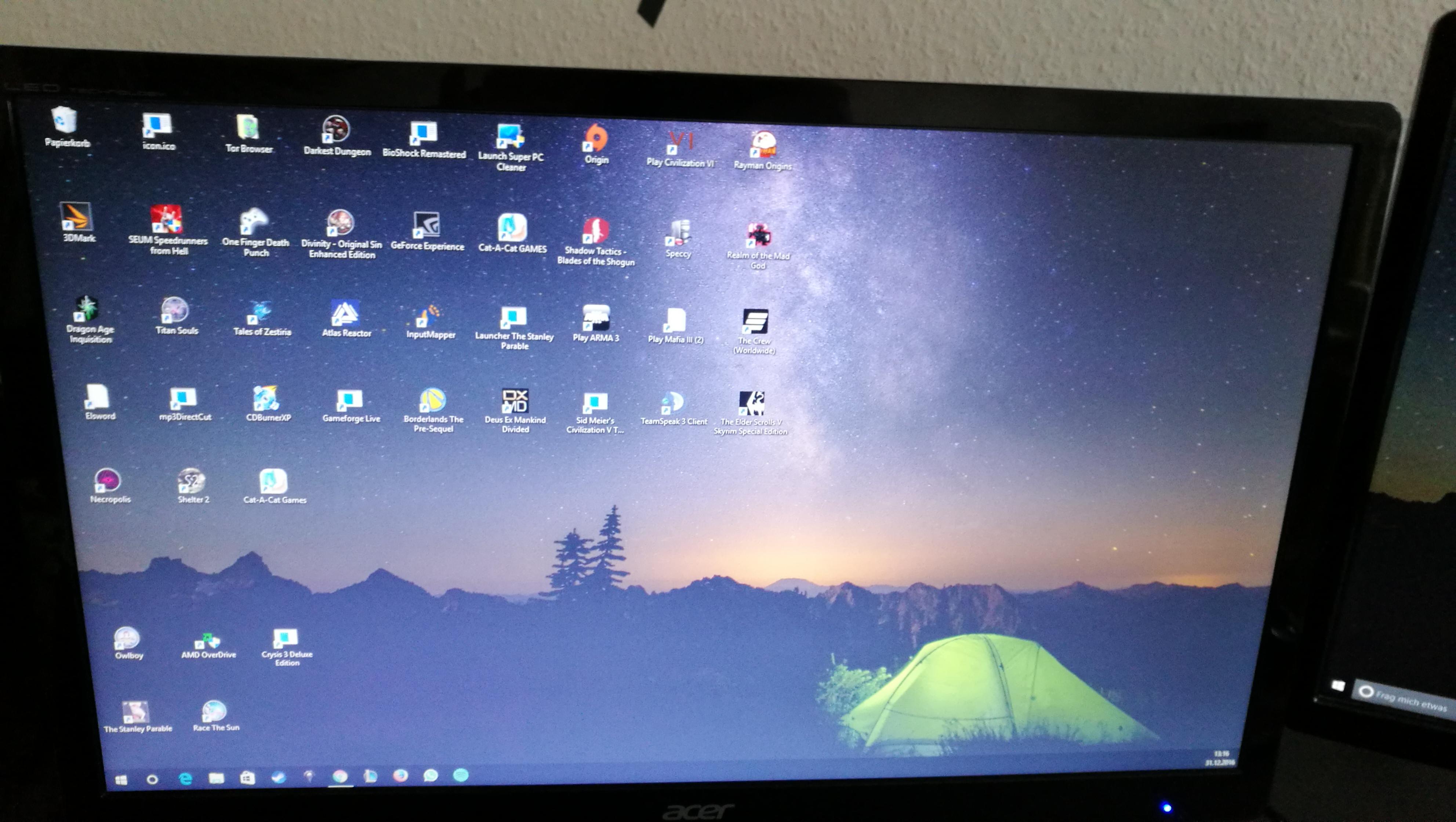

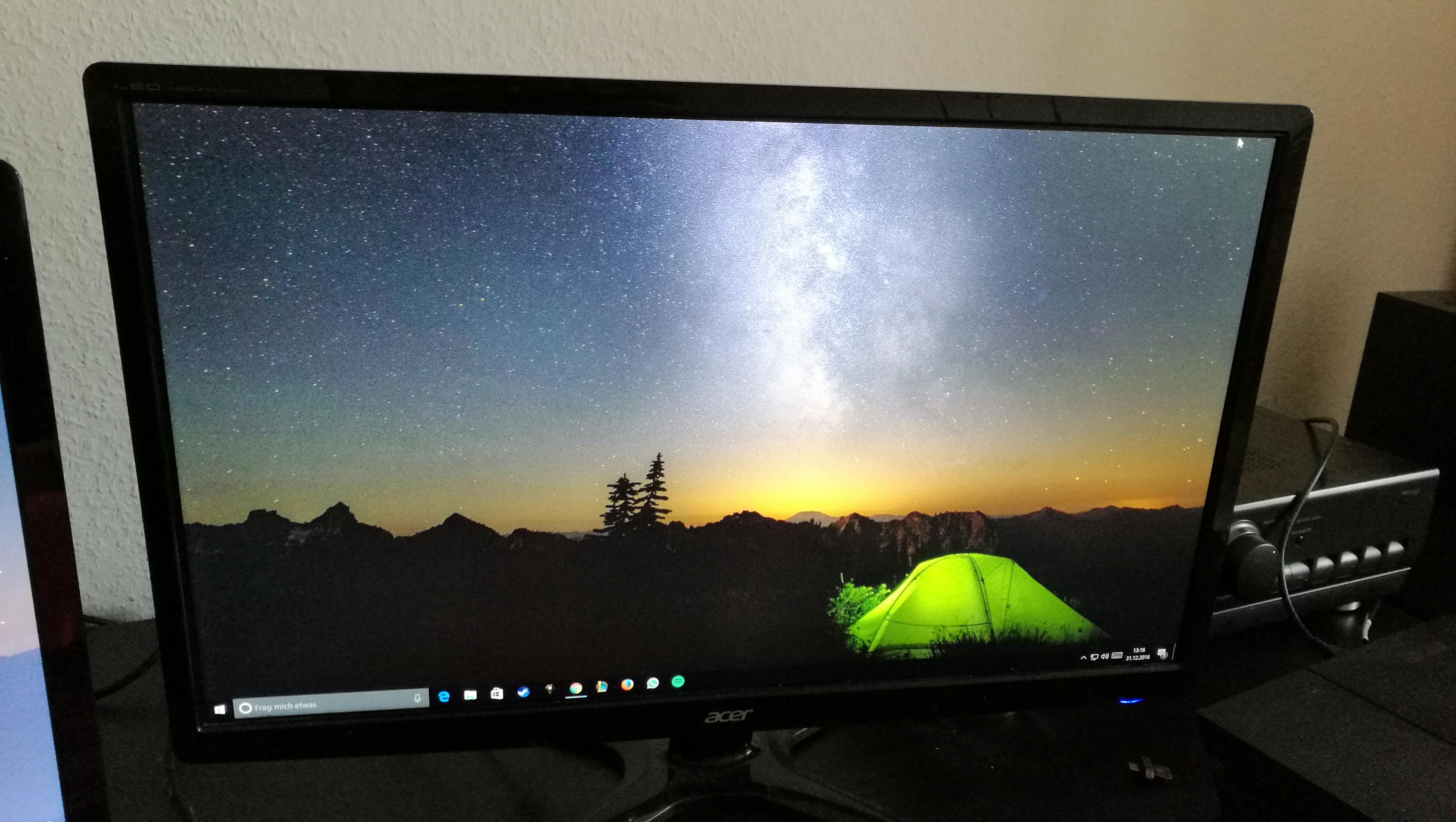

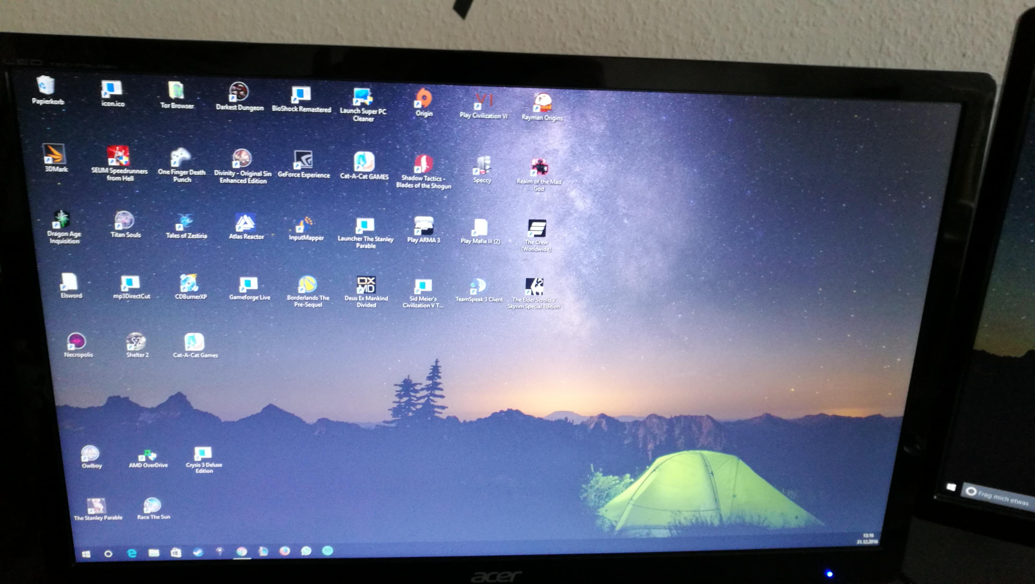

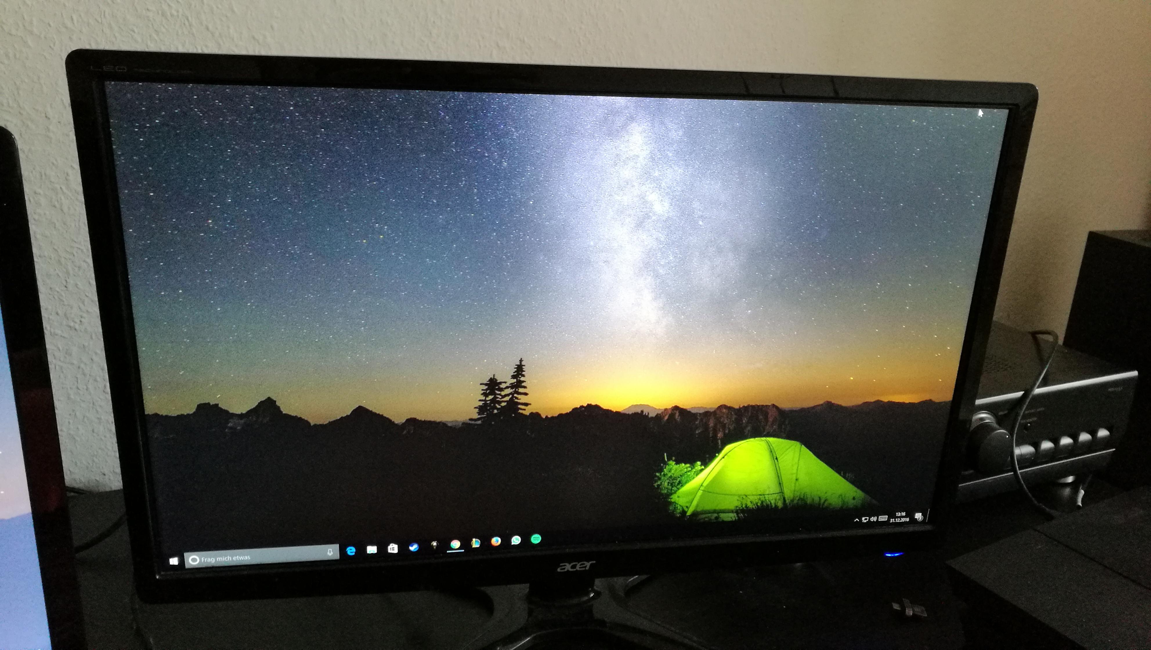

Das erste ist der neue Monitor, das zweite der voll funktionierende. Man sieht den unterschied aber nicht ganz so stark.
Jo sieht nicht wirklich normal aus :). Sieht man doch auch gut....
Den Unterschied sieht man gewaltig. Wenn du den "neuen" am Kabel des alten anschließt und das Bild so bescheuden bleibt, dann liegts eindeutig am Monitor
Glaube ich nicht sieht mir schon "defekt" aus keine Ahnung vielleicht hatte sich der Vorbesitzer schon daran gewöhnt oder er war eh halb Blind :).
Oder der Vorbesitzer hat die Oberfläche des Displays vor dem Verkauf mit einem aggressiven Reinigungsmittel zerstört.
Die Kunststoffschichten reagieren darauf meistens mit Eintrübung.
Könnte man hier noch in den Raum werfen.
Sieht für mich nach zu viel Gamma aus, gibts beim dem Monitor kein factory reset oder ähnliches ? Würde mich erstmal mit dem Monitor beschàftigen, bevor man voreilig anderen Leuten die Schuld zuschiebt.
Wie bereits geschrieben, habe ich bereits alle Einstellungen des Monitors durch. Das Gamma zu reduzieren, führt zwar dazu, dass die Augen nicht mehr so schnell weh tun, aber das Bild bleibt milchig.
So habe nun auch ein factory reset ausprobiert. Hat wie erwartet nichts geändert.
Die eigentlich Frage ist, warum die Icons ein tieferes Schwarz haben als der Hintergrund, was irgendwie keinerlei Sinn macht, weil auf dem alten Monitor der Hintergrund relativ tiefschwarz zur unteren Kante wird ? xD
Gute Frage... Kommt aber nicht nur auf dem Bild so rüber. Kann es sein, dass er unten "kaputter" als oben ist?
