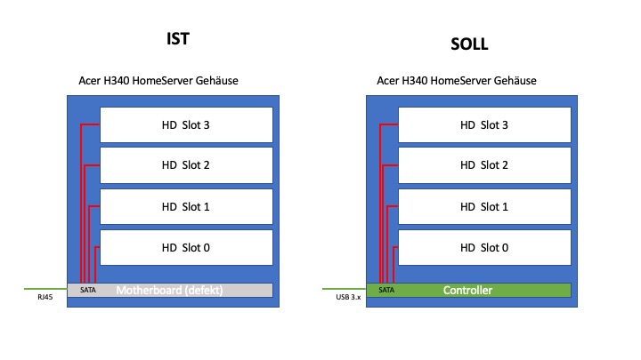

Hallo Leute,
wie schon der Titel sagt, möchte ich einen alten Acer Homeserver in ein Festplattengehäuse umbauen.
Das Motherboard des Server ist defekt aber die Stromversorgung der Platten und die Mechanik der Platten-Slots ist auch noch gut.
Jetzt bin ich auf der Suche nach einem Controller um die vier Platten mit einem USB 3.x Anschluß zugänglich zu machen.
Grundsätzlich so, wie jedes externe Festplattengehäuse für mehrere Platten.
Seit Tagen suche ich so etwas im Netz und werde nicht fündig.
Hat jemand eine Idee?
Hier eine kleine Skizze aber ich denke, es ist klar, was ich tun will.
Danke für Eure Unterstützung
Matthias
Kauf dir ein externes Gehäuse mit 4 Slots. Du findest keine Umrüstmöglichkeiten weil das alles proprietäres Zeug ist. Sehe da keine Chance was zu machen was günstiger als ein fertiges externes Gehäuse ist.
Reaktionen: PrinceCharmin
Das Mainboard findest du bei EBay für 40€.
Mit ein bisschen basteln kriegt man da schon was in das Gehäuse rein.
Da ist ja offensichtlich etwas Platz Vorhanden. Du bräuchtest einen 4 Fach USB-Switch und 4 SATA-USB Adapter. Vermutlich mit einer SATA-Leitung, wenn ich mir die vorhandene Backplane anschaue.
Hier mal eine beispielhafte Zusammenstellung;
https://www.amazon.de/Inateck-Anschlüssen-Geschwindigkeit-Kabel-HB2025A/dp/B09J495LYS/
https://www.amazon.de/UGREEN-Adapter-Festapltten-unterstützt-kompatibel/dp/B07Y825SB8/
https://www.reichelt.de/kabel-sata-...lock-83949-p169796.html?&trstct=vrt_pdn&nbc=1
Wenn du viel Zeit hast:
https://de.aliexpress.com/item/1000001335484.html
An der Sata-Verlängerung wirst du wohl vorsichtig eine Feile ansetzen müssen um an einer Seite das Kunstoffteil abzufeilen, ansonsten passt das wohl nicht in den USB Adapter rein. Vielleicht muss das auf beiden Seiten gemacht werden. Das merkst du schon beim Probieren.
