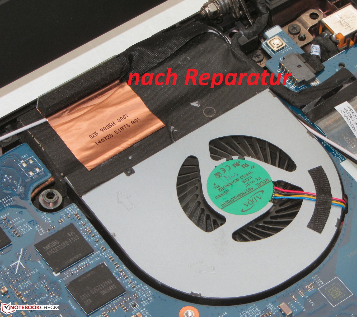

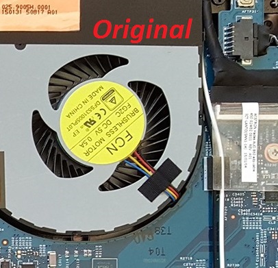

Kurzer Status für User, die gleichen Probleme haben:
Ich habe mich eine ganze Weile mit dem Problem rumgeärgert, bis ich das Gerät zum acer-Service einsendete.
Nach ca. zwei Wochen Garantie-Bearbeitung erhielt ich den Laptop mit neuen CPU-/GPU-Kühler und zwei neuen Lüftern zurück. Das ist jetzt ca. drei Wochen her und der Fehler scheint behoben zu sein! :) :D
Subjektiv würde ich sagen, dass die neuen Lüfter etwas lauter laufen, was aber immer noch besser ist, als ständig mit 800MHz zu arbeiten.
...Hätte nie gedacht, dass die Lüfter das Problem sind, sonder ging von Firmware-/BIOS-Bug aus, aber wahrscheinlich lief ein Lüfter nicht, oder nur schwierig an, sodass die CPU den Status "PROCHOT=True" erhielt.
...Wer also auch damit Probleme hat: Lüfter Kühler/Lüfter tauschen (auch wenn die Temp's sich bei ca. 50°C bewegen). :daumen:
