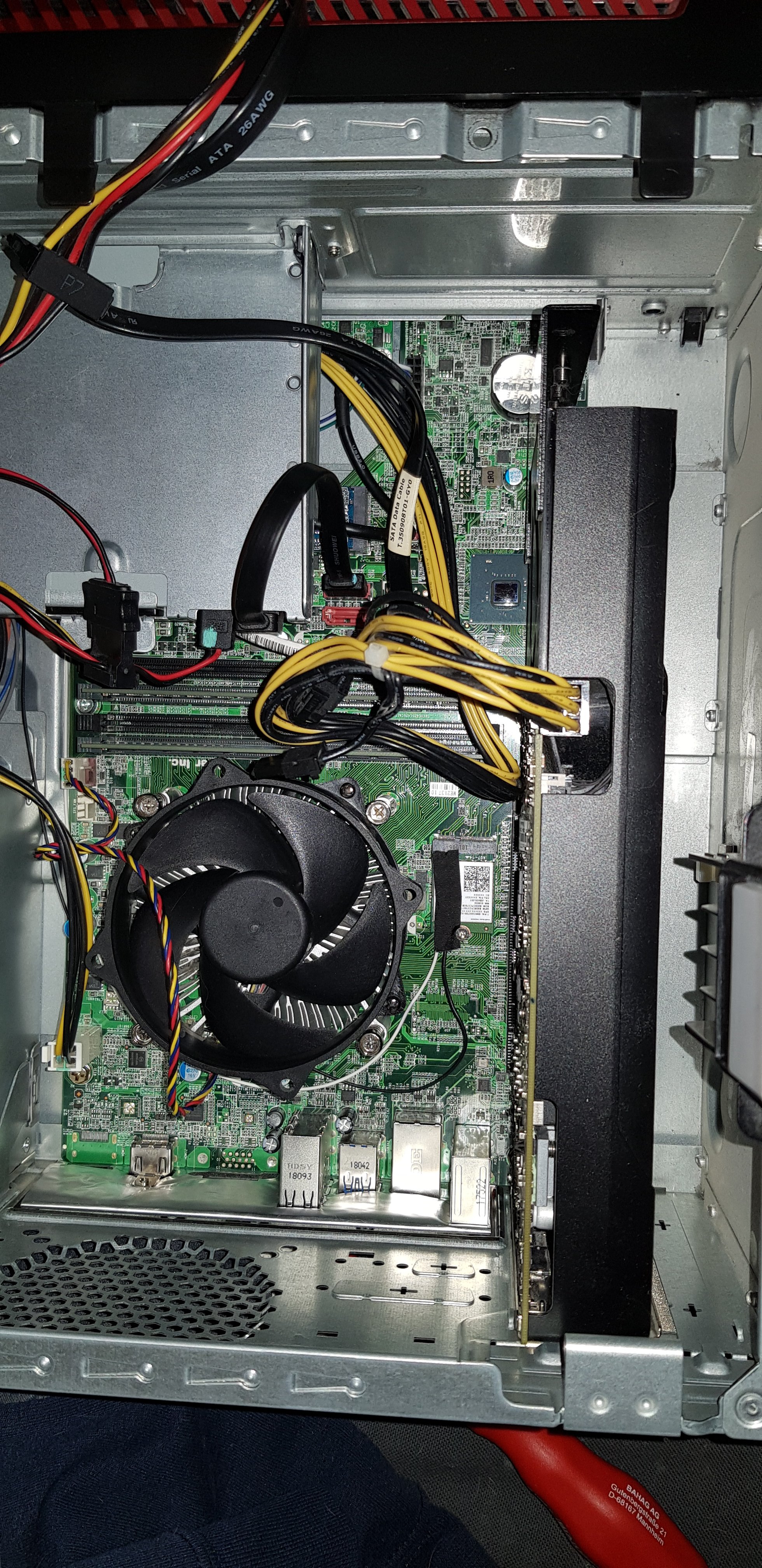

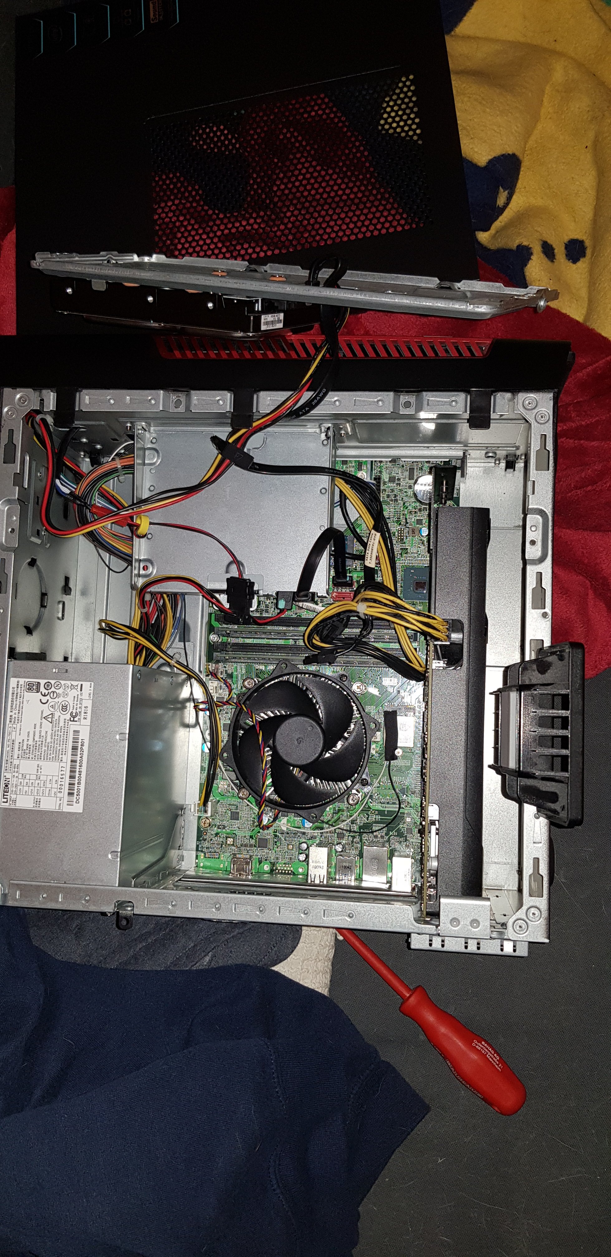

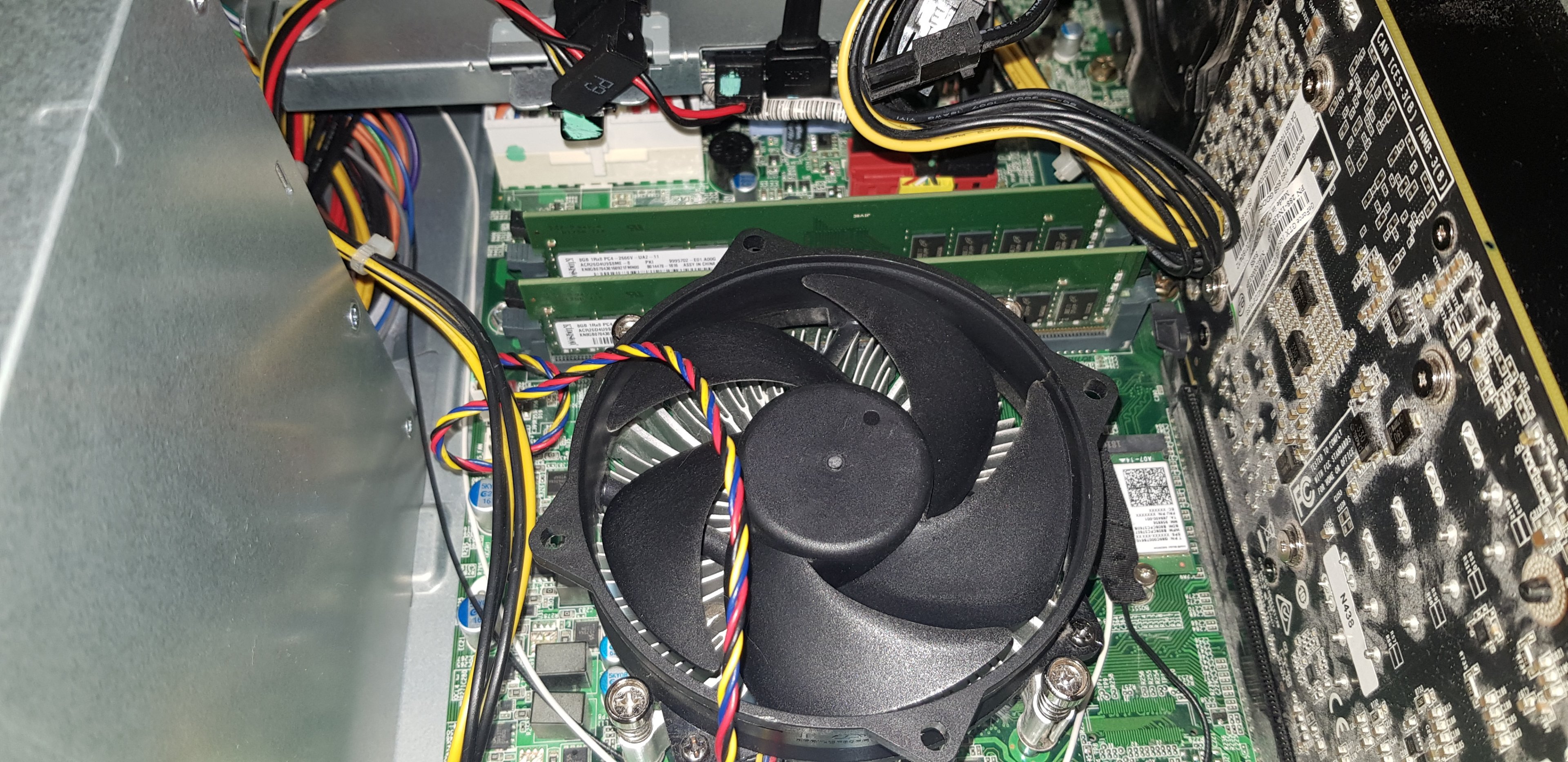

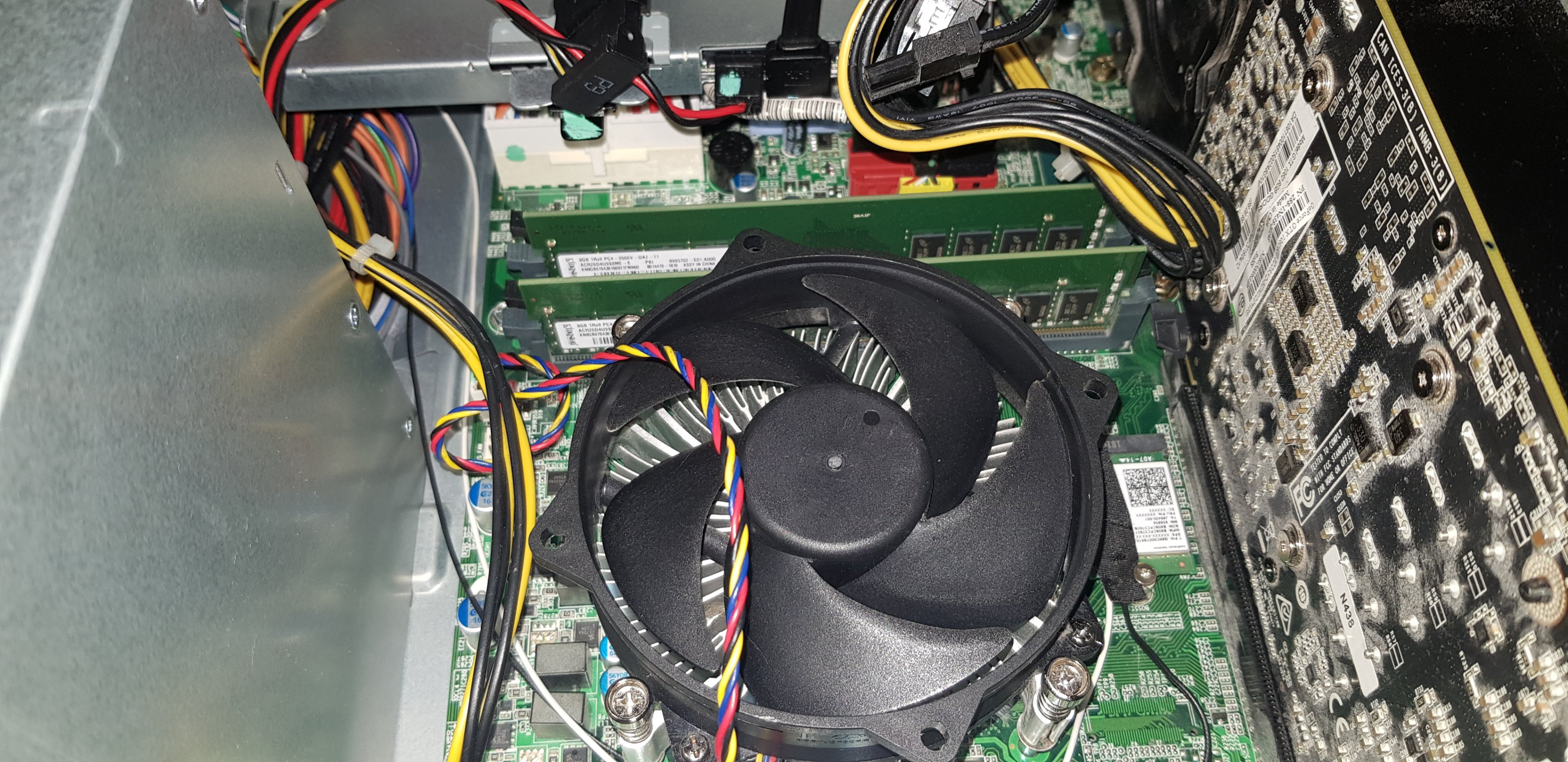

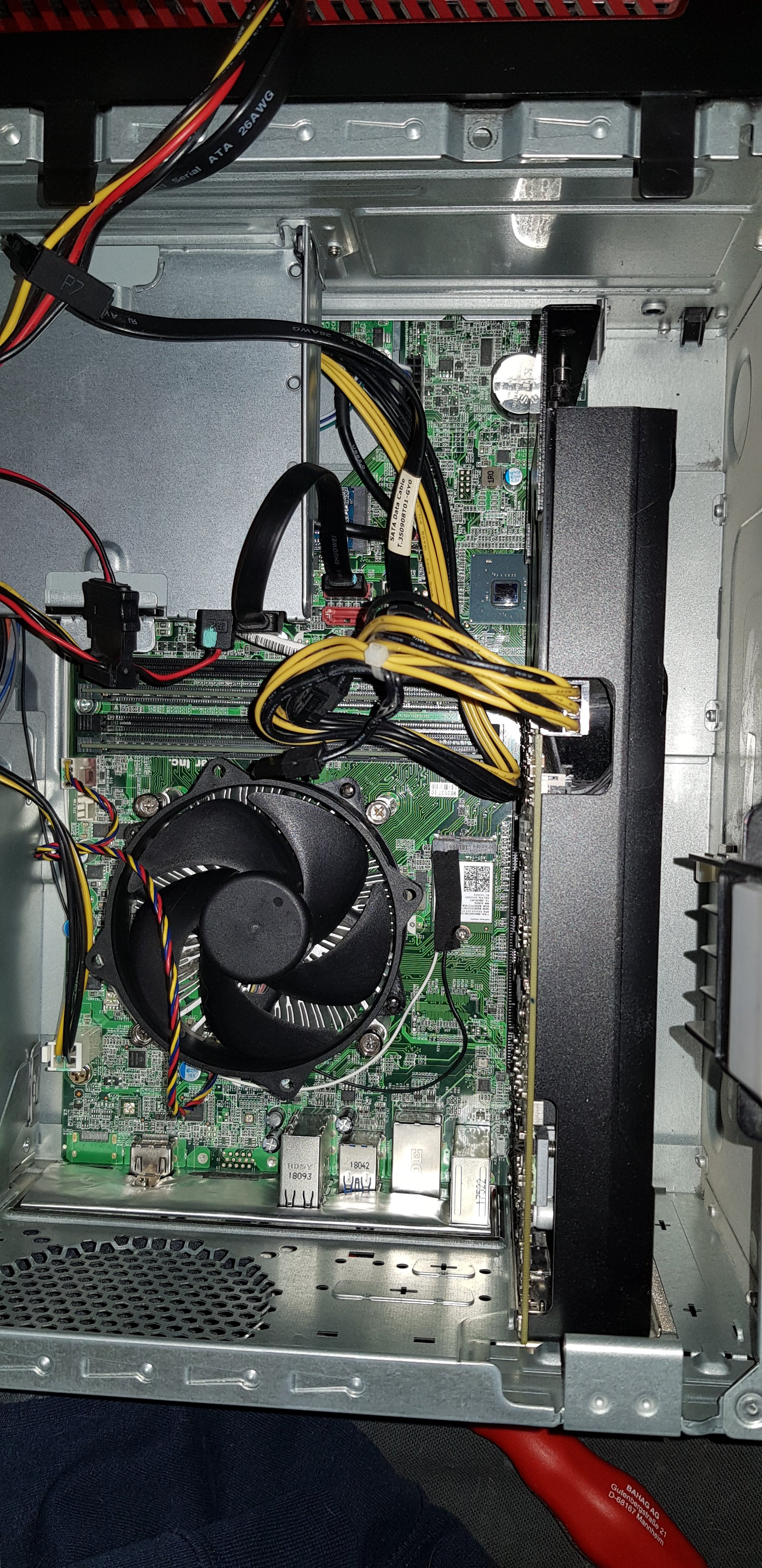

Bitte mal ein Bild machen, wo man alles sieht.
Was für Kabel etc habt ihr abgezogen für den Einbau?

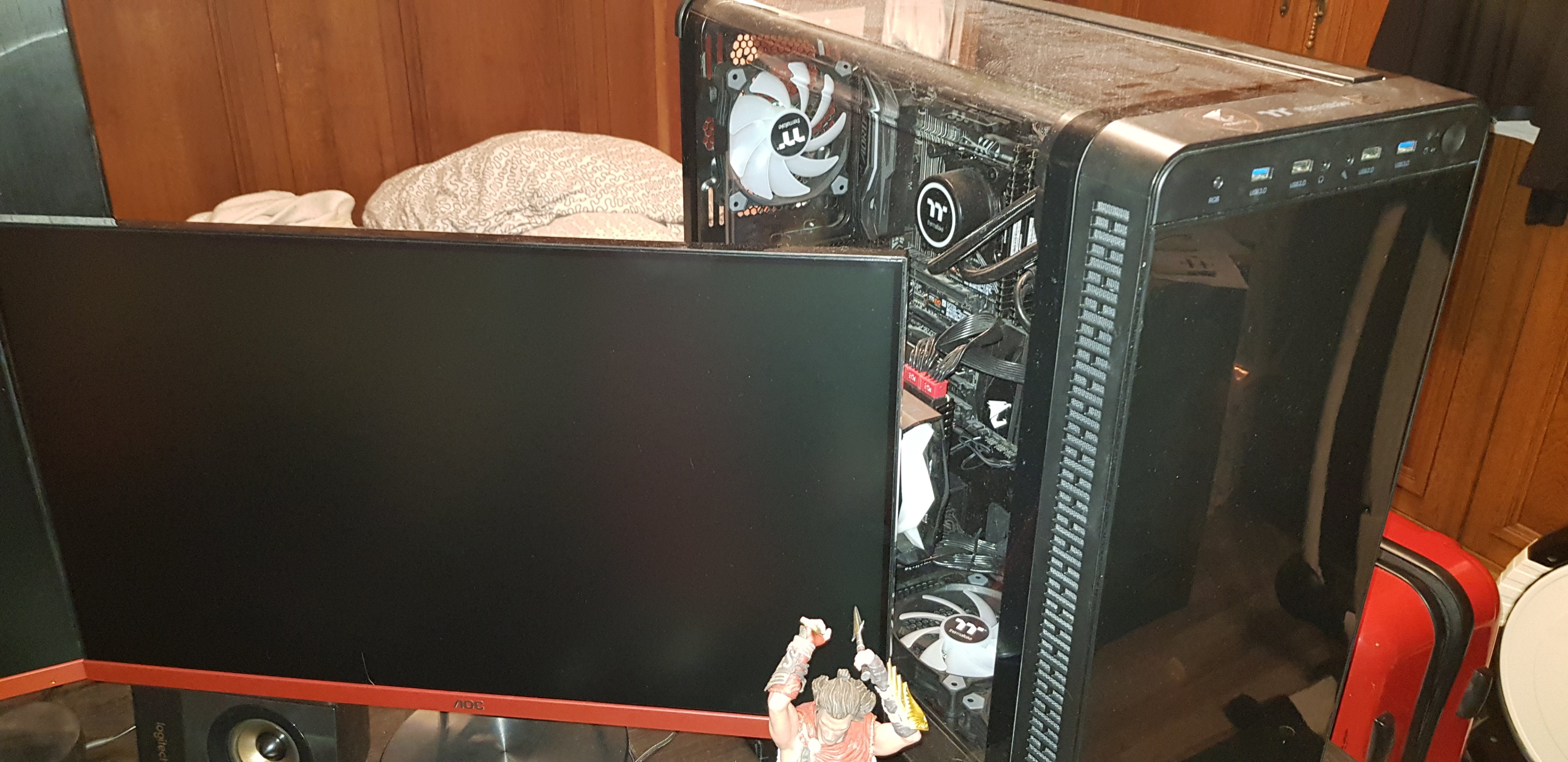

Moin! Alle anderen verbauten Komponenten wie die m2 ssd und der ram sind von kingston, die hdd von toshiba. Ich mache gleich ein bild! Neben der cpu scheint auch etwas wie ein wireless lan connector zu sein

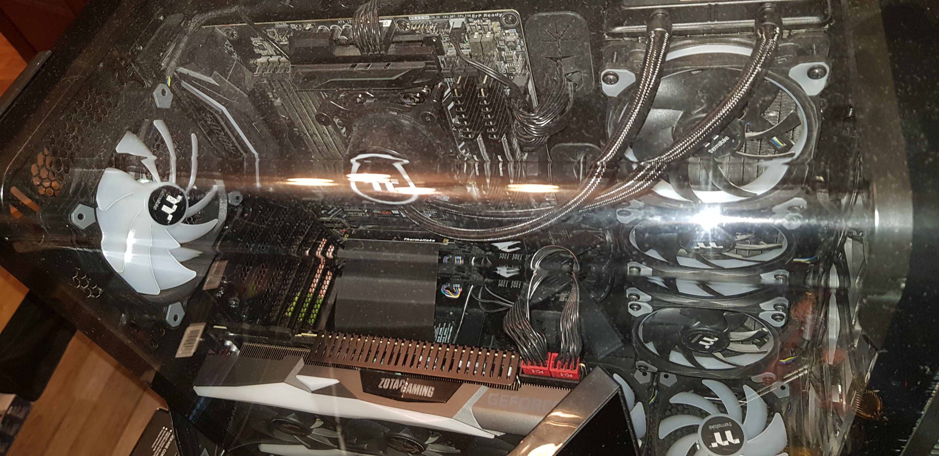

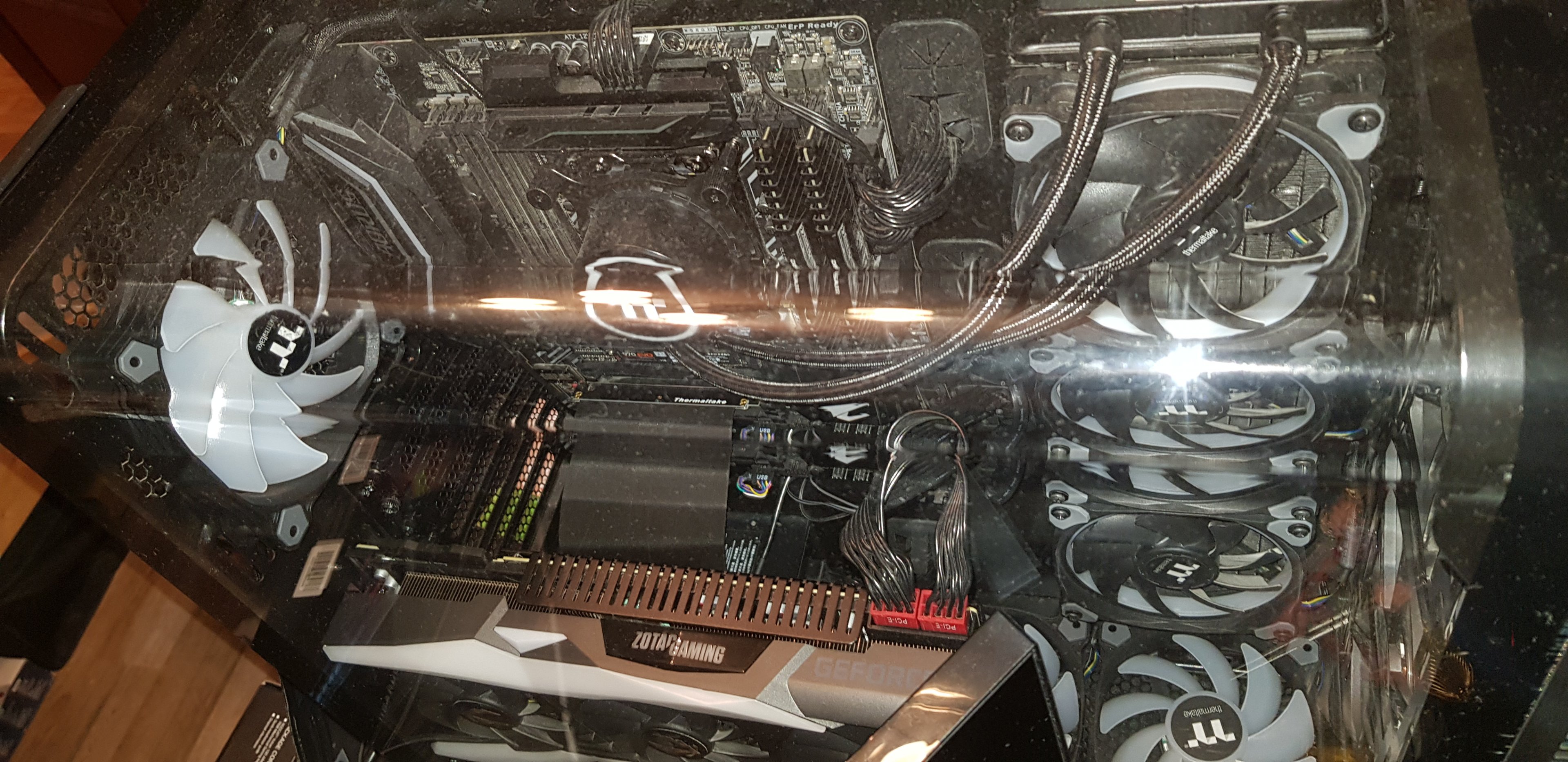

Ich habe alle Motherboard Batterien bereits auf schäden geprüft sowie den ram in andere slots gesteckt und auch die Gpu und die festplatten in meinem anderen pc getestet, der andere pc funktioniert perfekt. Leider habe ich keine chance irgendwie mainboard und cpu oder ram auf innere schäden oder die funktionalität zu prüfen. Alle einsteiger fehler könntet ihr abhacken, habe bereits 5 pcs selber gebaut und jeder funktioniert exzellent. Kenne mkch leider null mit diesen zusammengequetschten mainboards aus!
Die ersten beigefügten dateien zeigen das mainboars so gut wie möglich ohne mehr zu zerlegen und die letzten 2 den hauptpc auf den die teile auf funktionalität geprüft wurden. Bei gebrauch der technischen daten des haupt pcs bitte nachfragen
Grüße und vielen Dank für die Hilfe
Noch zu erwähnen: das netzteil habe ich bereits mit einem baugleichen getauscht um ausschließen zu können, dass es an netzteil schäden liegen könnte, die stromversorgung sollte keinerlei probleme haben, also denke ivh nicht, dass es am strom der gpu liegt, da der pc auch nicht postet wenn ich ihn al hdmi des mainboards anschließe
Wenn das so ist, muss ja alles funktionieren, da beim korrekten Einbau der SSD das von dir beschriebene Verhalten nicht auftritt.
Auch Personen mit 100 gebauten PCs machen möglicherweise mal einen klassischen Fehler. Munkelt man.
Und freilich könntest du die Fragen einfach mal beantworten..
Welche Motherboardbatterien hast du denn alle geprüft und wie?

Und nochmal: Was eine Optane SSD vorher in dem Slot verbaut?
Wenn der Slot beschädigt wurde durch was auch immer, bringt auch eine neue SSD nichts. Dafür muss man den Slot einer genauen Sichtprüfung unterziehen, um zu schauen, dass nicht die Pins irgendwie so verbogen sind, dass sie was brücken.
