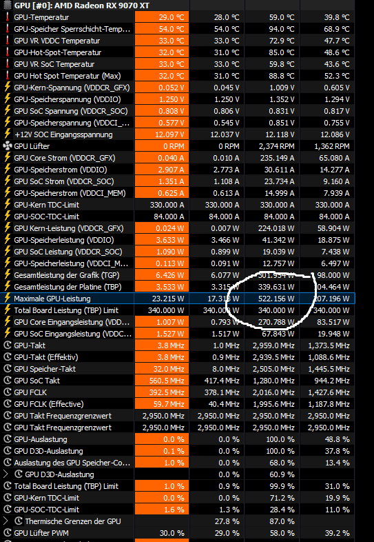

was ich jetzt nochmal versucht habe ist, ich habe das Powertarget auf standart gelassen sowie mV und anschließent nur die GPU taktrate um 500 gesenkt, dieser geht zwar jetzt nur noch bis maximal 2900+ MHz aber bleibt relativ Stabil und kann wenigstens etwas Spielen, kam nur noch nicht dazu länger als 30 minuten zu Spielen.
bis jetzt sieht es aber einigermaßen ok aus, das einzige was mich ein wenig Verwundert hat ist das ich zwischendurch massive power peaks hatte von bis zu 522 Watt mit der Karte, sowas kenne ich von der 1080Ti überhaupt nicht.
