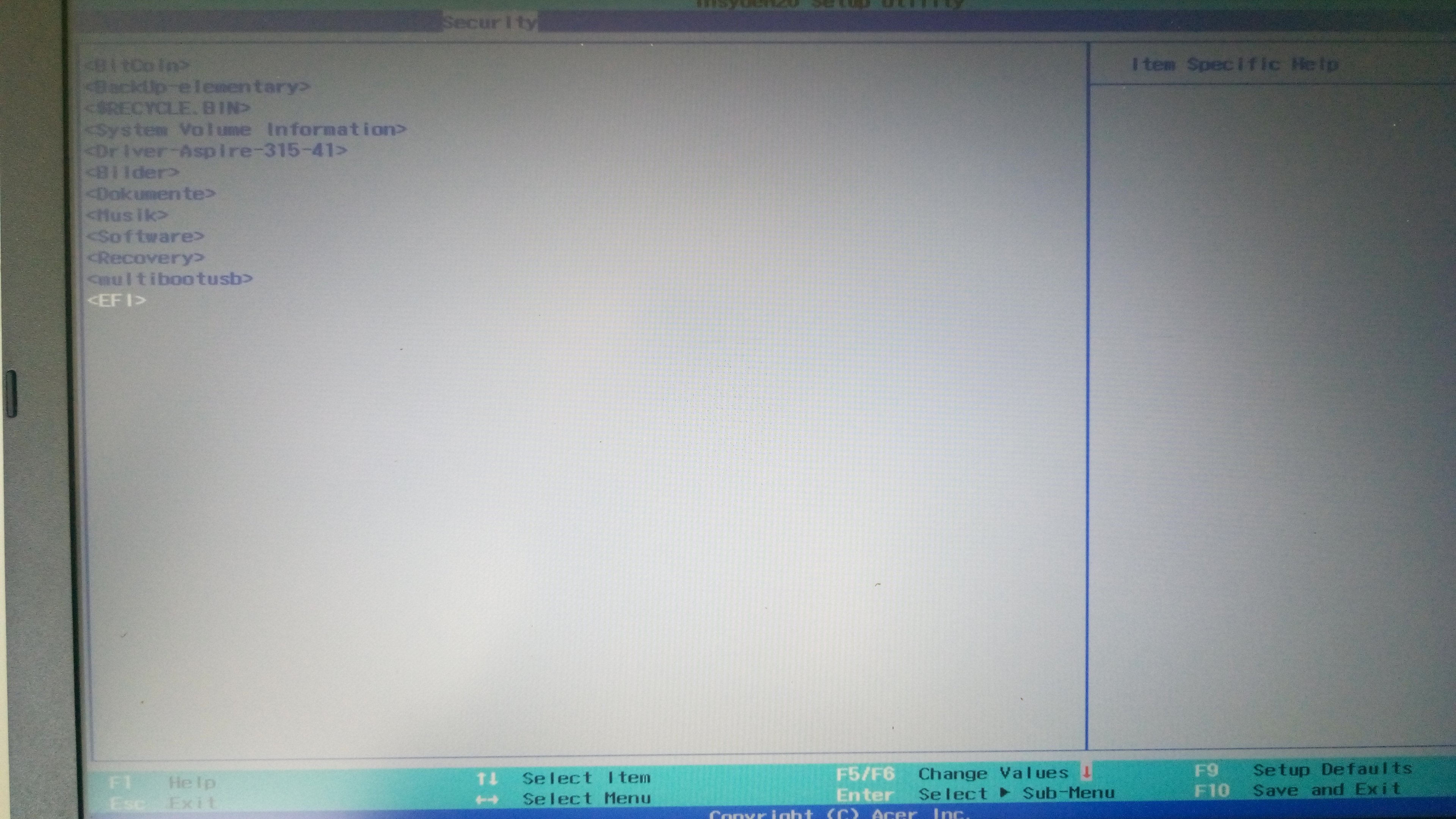

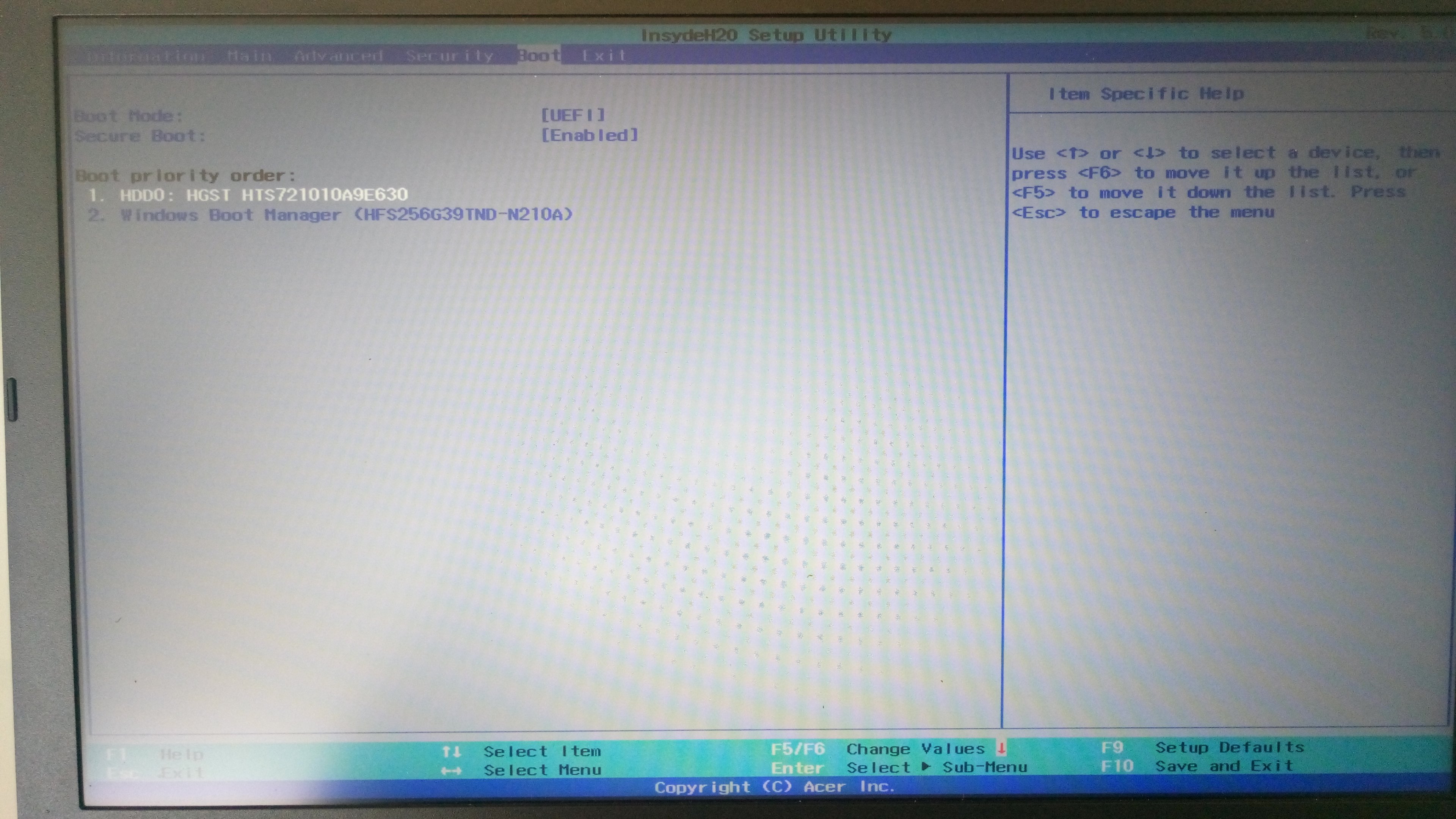

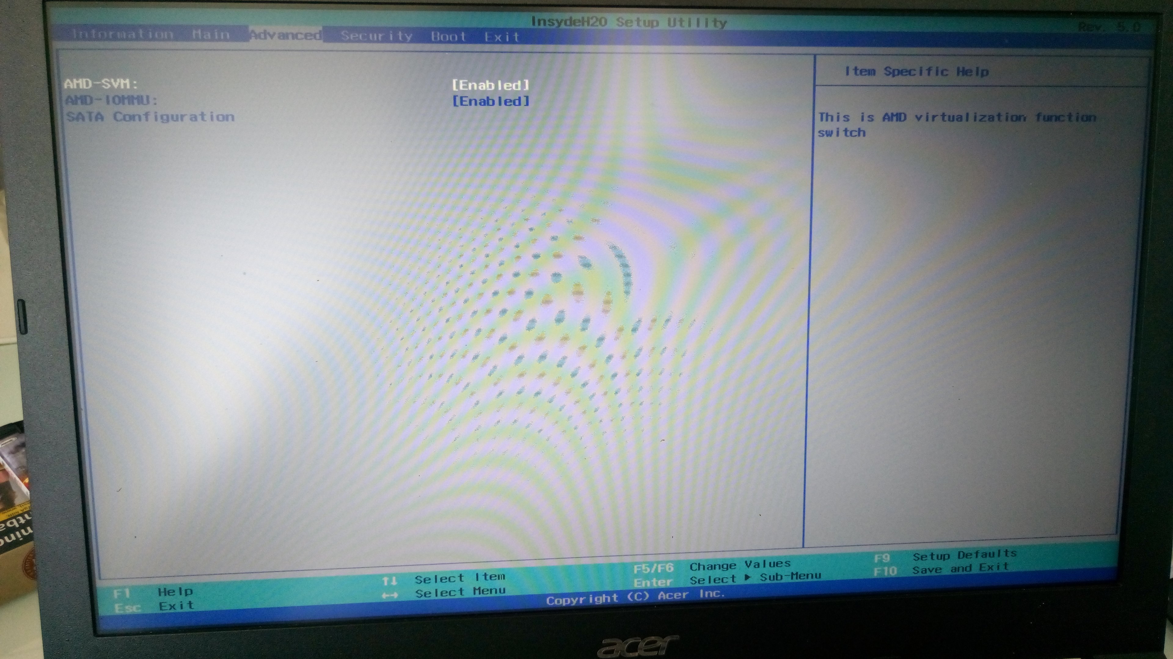

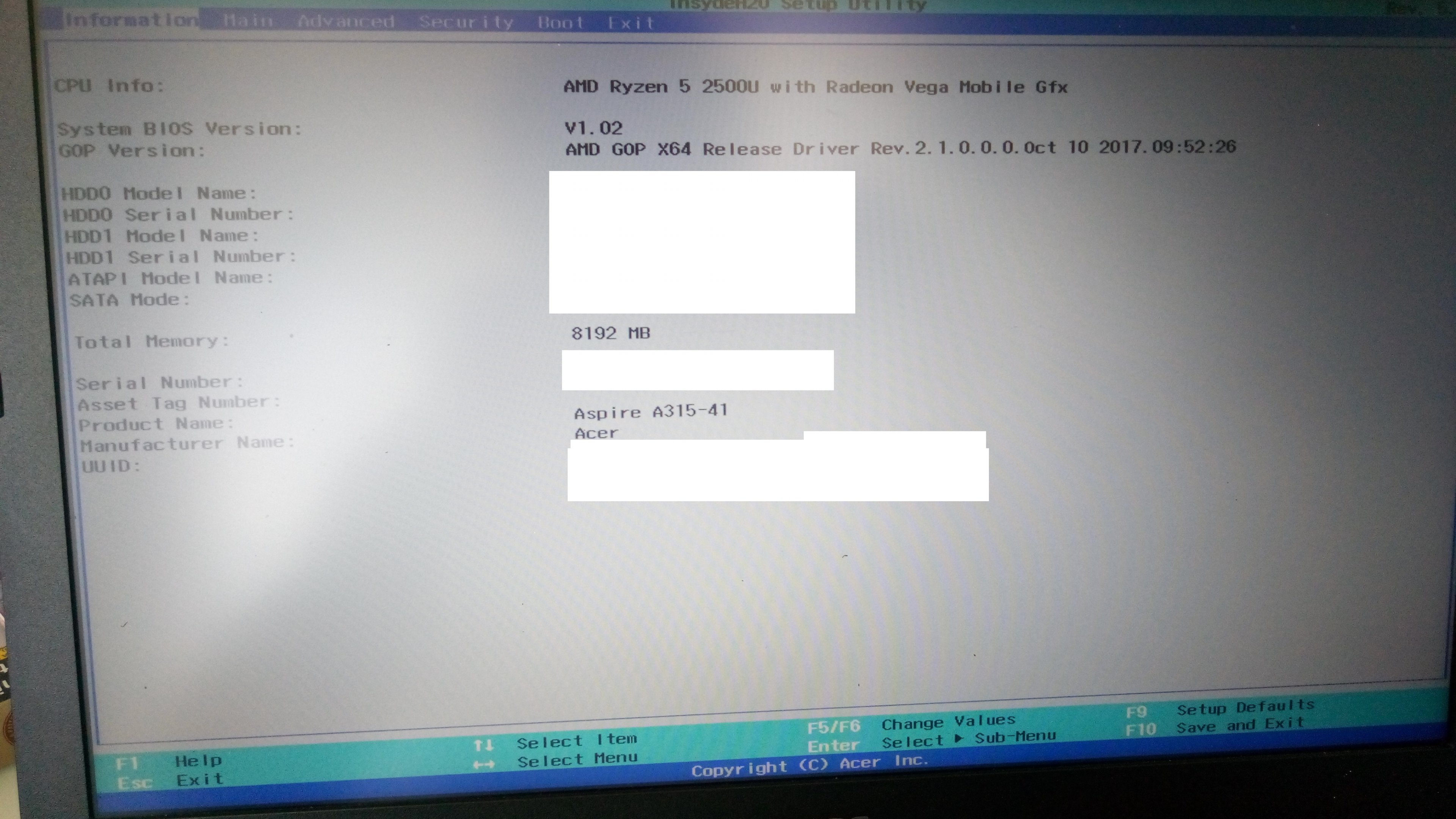

Hallo alle zusammen,

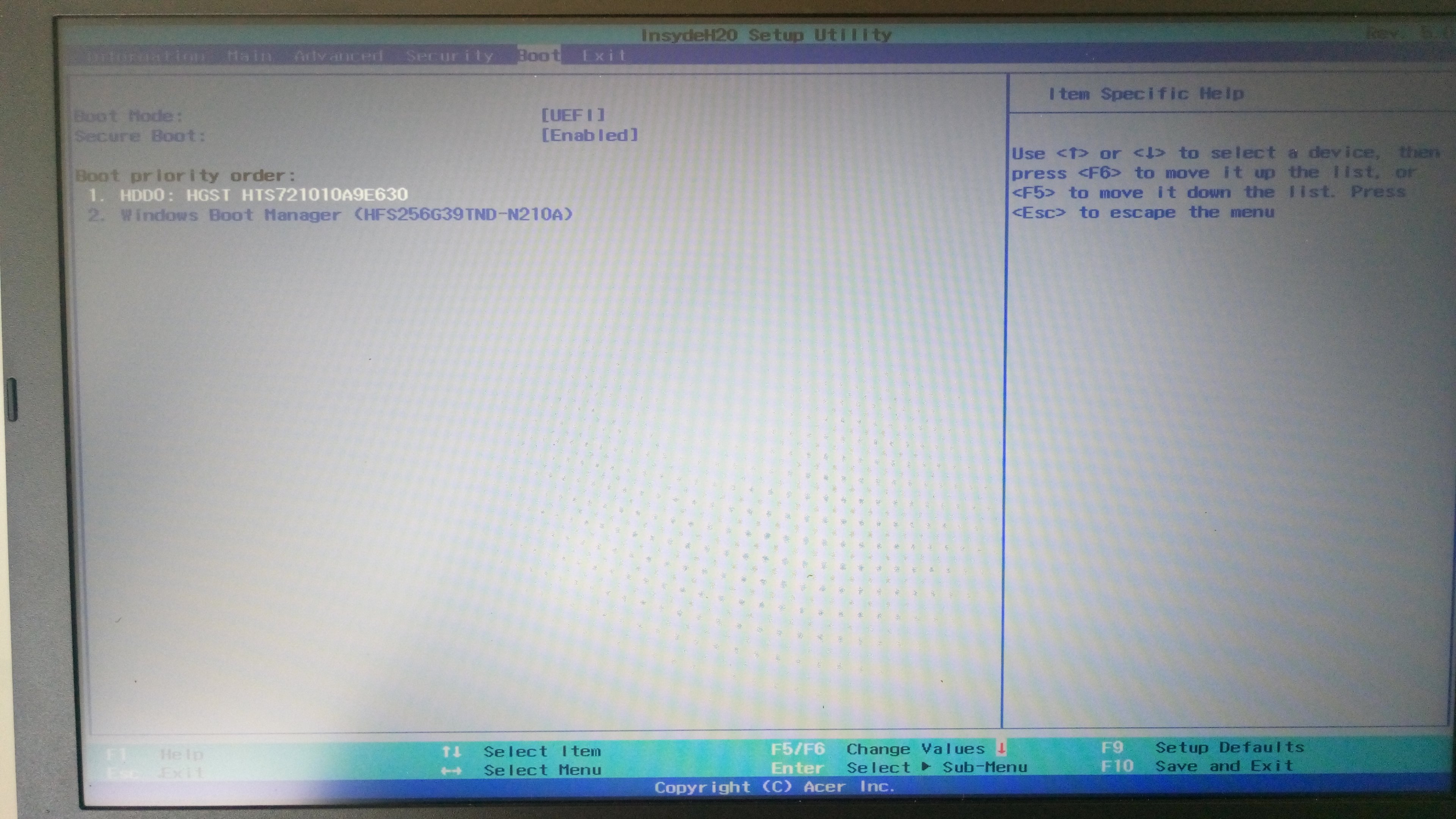

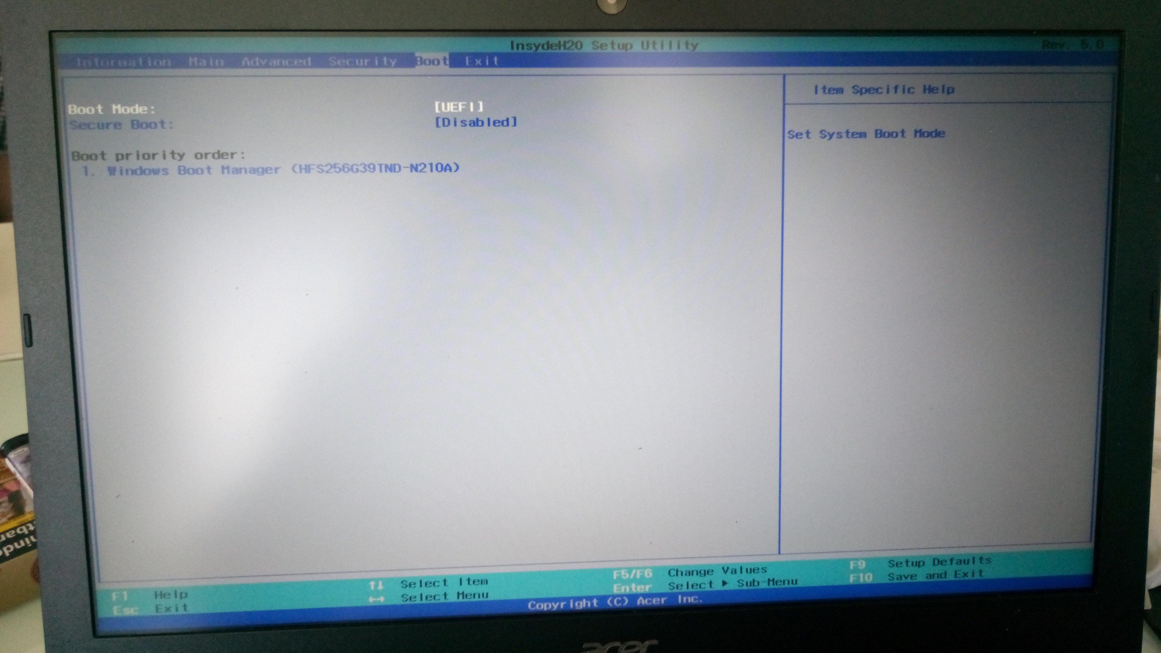

ich habe mir eine neues Notebook (ACER Aspire 3 [A315-41]) gekauft und wollte mir nun ein Dual-Boot einrichten, mit einem KDE neon Linux und Windows 10 Home. Nun habe ich das Problem, das ich nicht per USB booten kann. Im BIOS kann ich keine anderes Laufwerk als die Festplatte (M.2 SSD) auswählen.

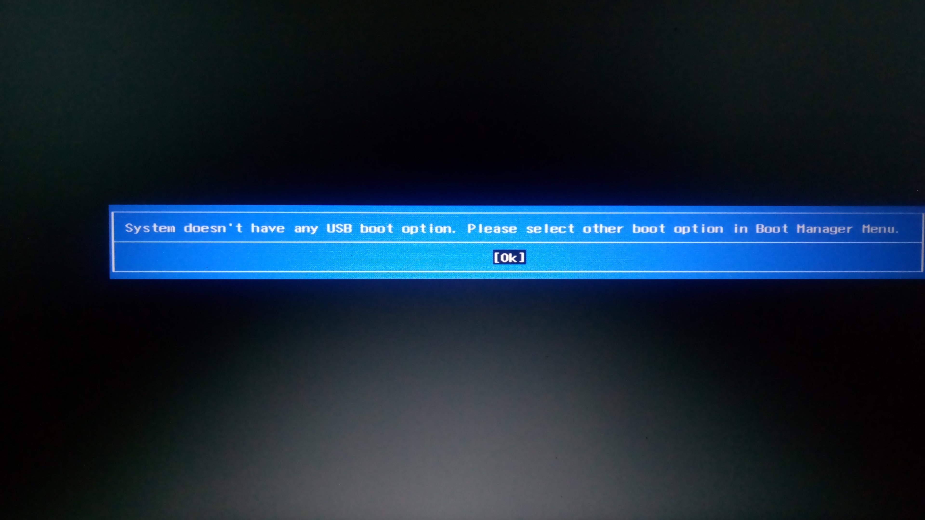

Ich habe im Windows die Windows-Taste + I gedrückt und danach die Shift-Taste gehalten und Neustart ausgeführt, um von eine anderen Gerät zu booten, habe USB ausgewählt und dann kam diese Fehlermeldung heraus:
Das einzige was mir jetzt noch einfällt um ein OS zu installieren ist, eine Netzwerk-Installation, das habe ich aber noch nie gemacht.
Ich habe auch die Befürchtung, sollte etwas schiefgehen bei der Installation, ich kein Betriebssystem mehr installieren kann und das Notebook einschicken muss.
Gibt es da eine andere Lösung?

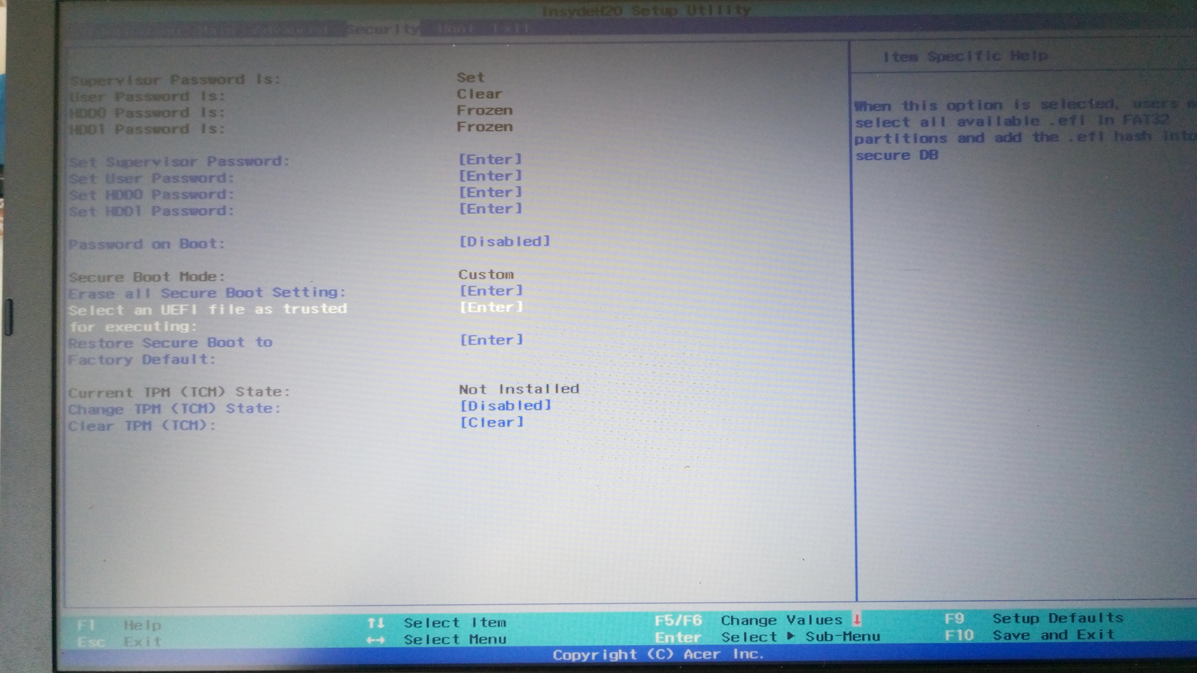

Ich hatte mal ein älteres Acer Aspire v3772g zur Datenrettung und Neuinstallation bei mir.
Das Ding wollte ums verrecken nicht von USB booten.
Bis ich Secure Boot deaktiviert hab. Probier das mal.

macht er das auch, wenn du anstatt "UEFI" dort "BIOS" oder "Legacy" oder so einstellst als Boot Mode?
VG,
Mad
Stimmt, hab ich übersehen.
Hatte auch statt UEFI Legacy eingestellt, kann sein dass es das gerissen hat.

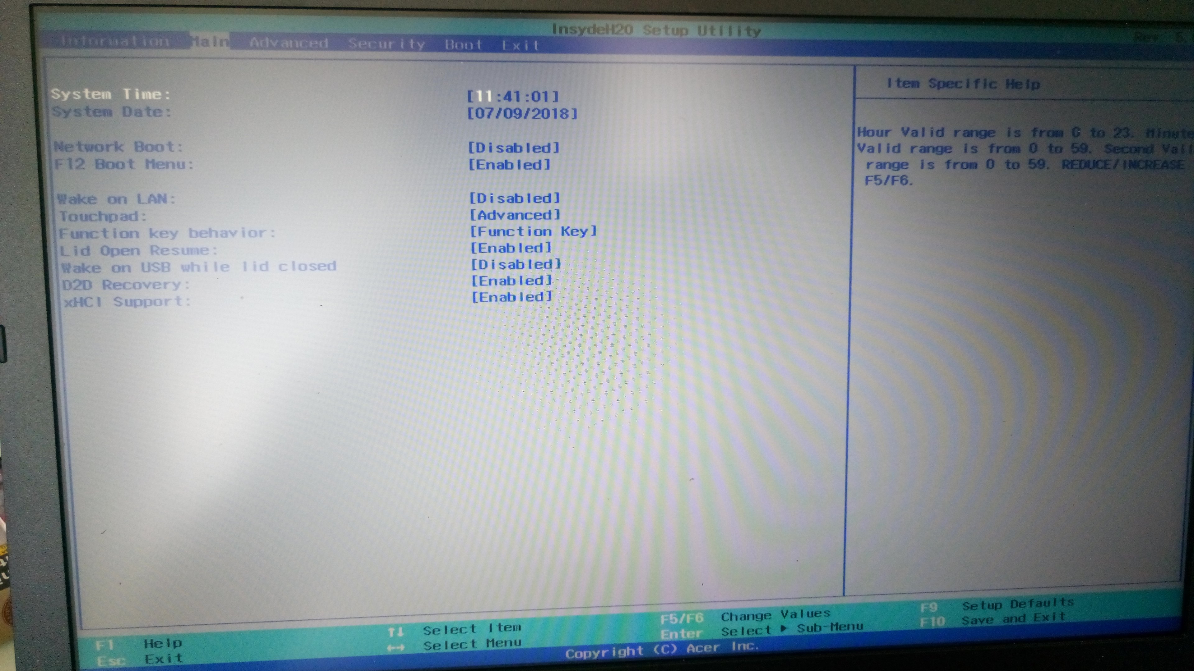

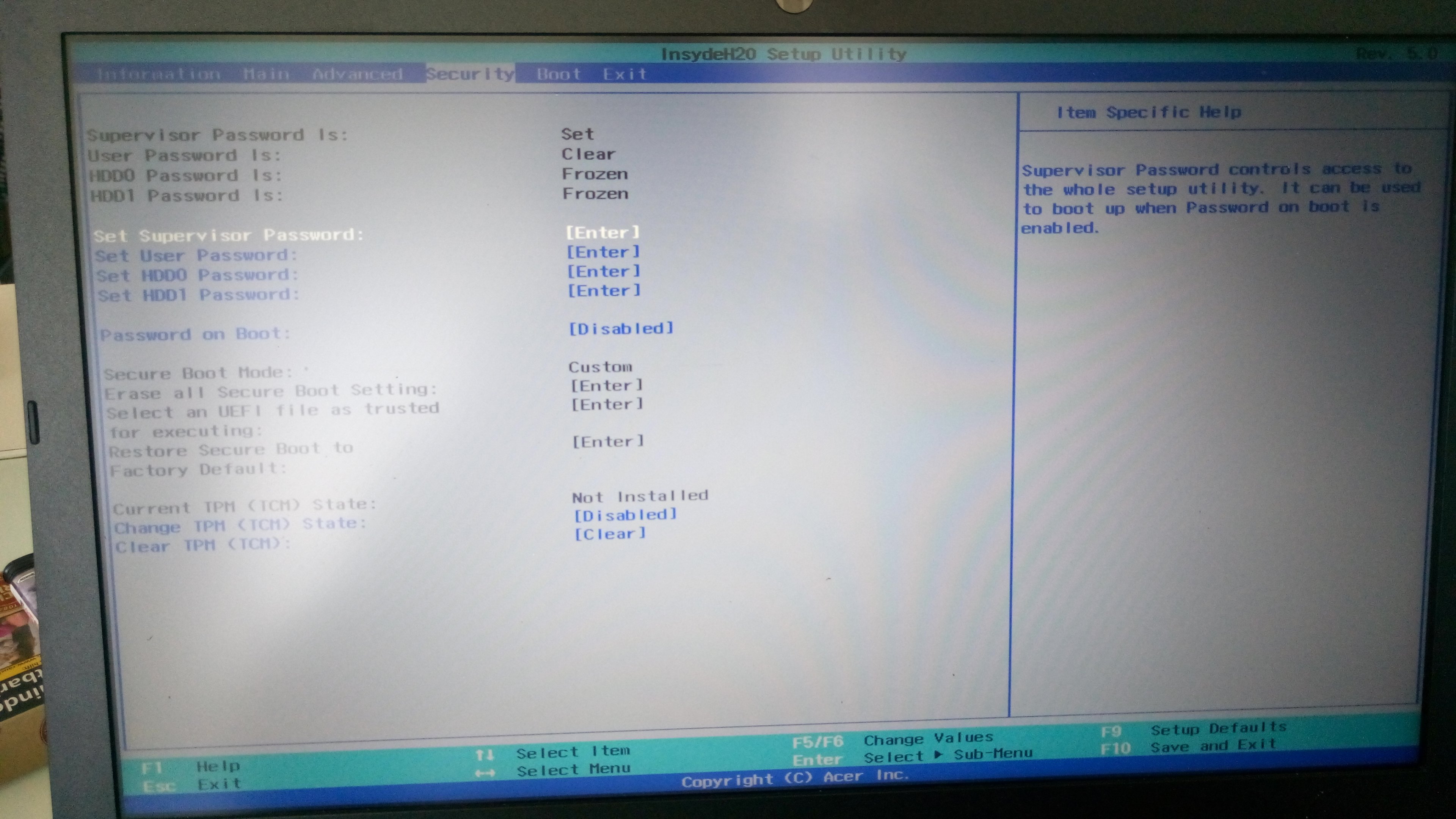

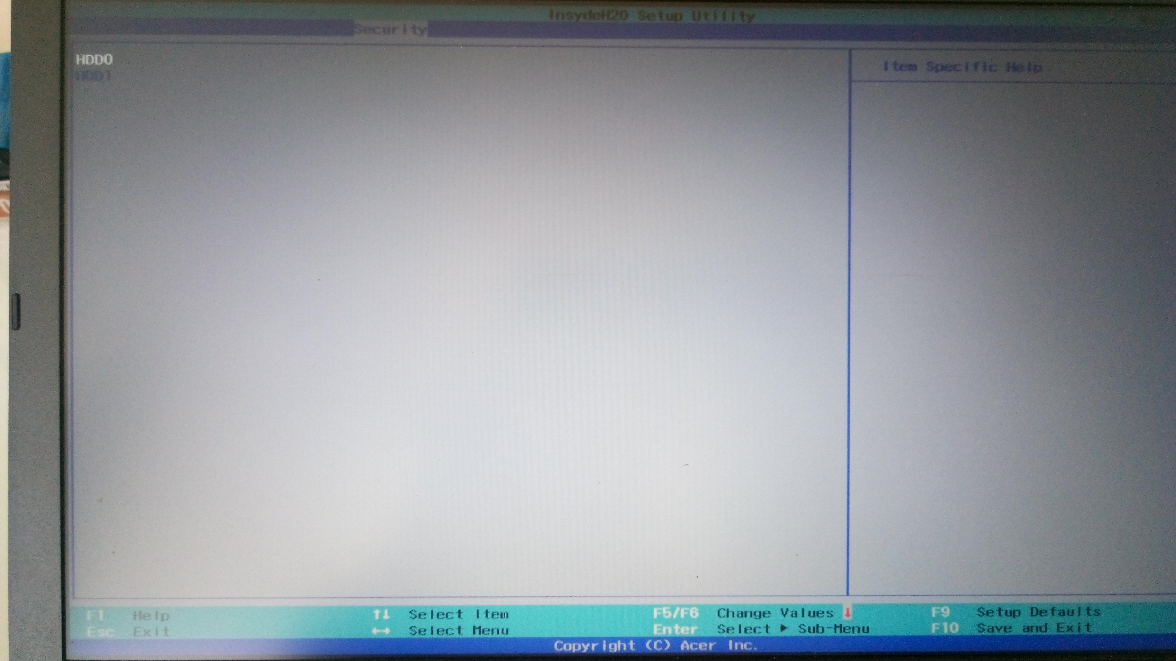

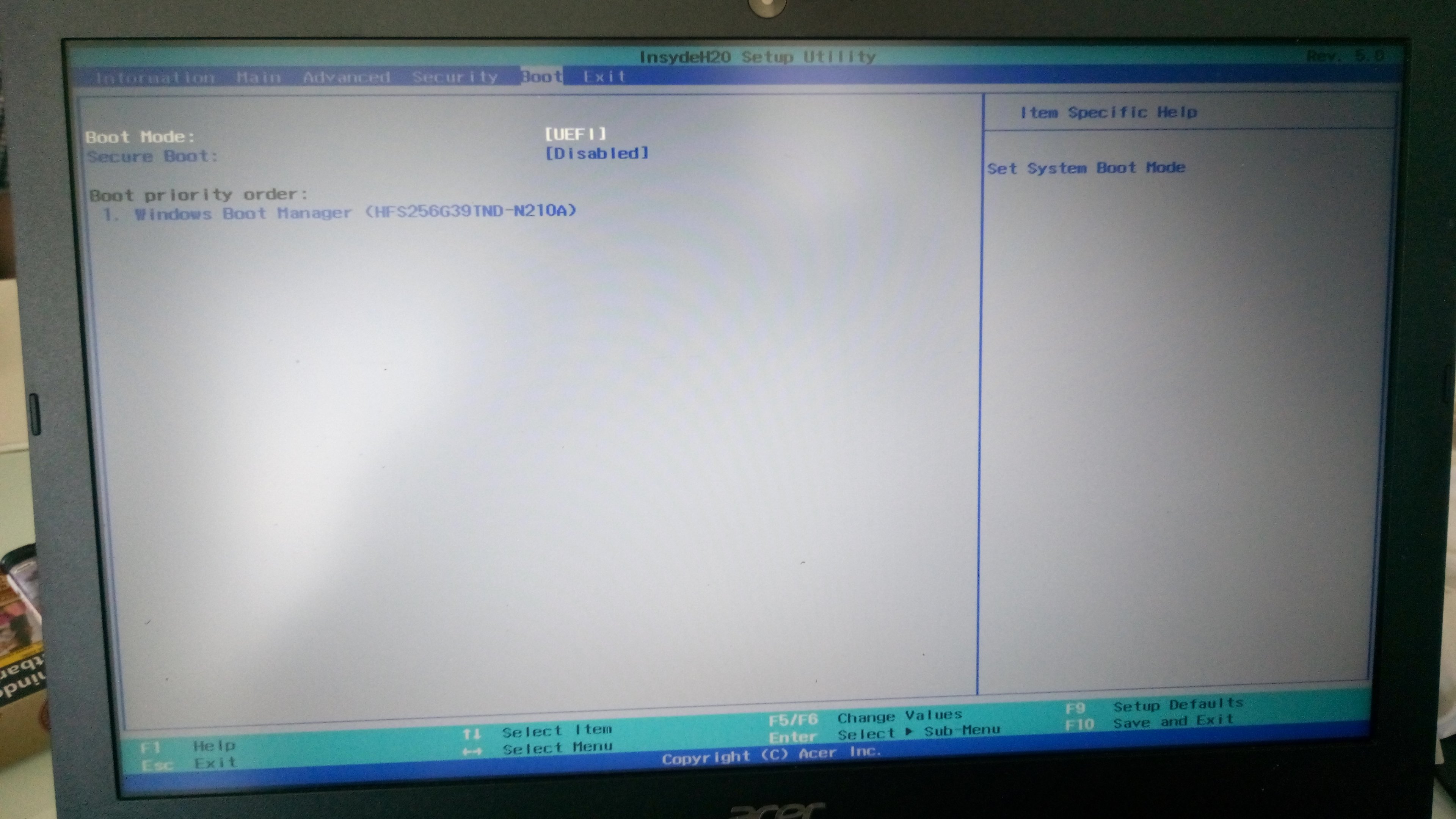

Habe ich schon gemacht siehe "BIOS Bilder"
Das Problem ist, das der BIOS überhaupt nicht auf USB oder SD-Karte zugreifen kann, wurde anscheinend von Acer deaktiviert.
Ich frage mich wozu das gut sein soll?
Acer will wohl nicht das andere Betriebssysteme, außer ihr eigenes das mit Acer-Software verseucht ist, installiert wird.

Ich habe mir ein neues Windows 10 Home ISO von Microsoft geladen und per Doppelklick auf die Setup.exe von der SD-Karte installiert, anders geht es nicht, das funktioniert aber mit Linux nicht.
Es lässt sich nichts anderes auswählen, nur UEFI.
Es sind auch keine anderen Einträge vorhanden, nur UEFI.

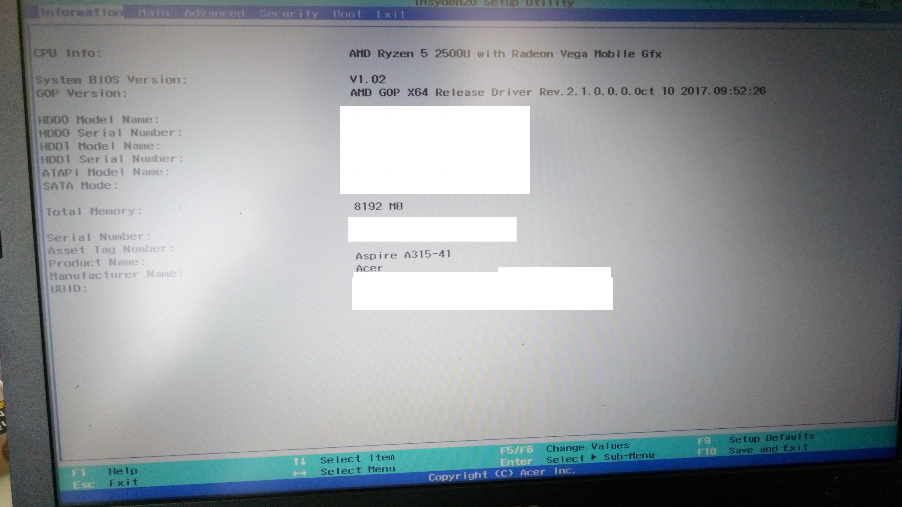

Ich denke das bei dem Gerät ein "32bit UEFI Bios" am werkeln sein könnte.

WLAN geht nicht, zumindest nicht wenn das WLAN Hardware im oder am Endgerät selbst ist. Netzwerkkabel kannst du jedes nehmen da mir seit vielen Jahren keine einzige Netzwerkhardware über den Weg gelaufen wäre welche kein Auto MDIX kann.
Du brauchst aber auf einem anderen Computer im gleichen LAN einen PXE Server welcher dir dein Bootloader und Betriebsystem Abbild bereitstellt damit deine Netzwerkinstallation überhaupt startet. Mit Windows Server gehts recht einfach aber es gibt auch Freeware die PXE Boot bereitstellen kann.

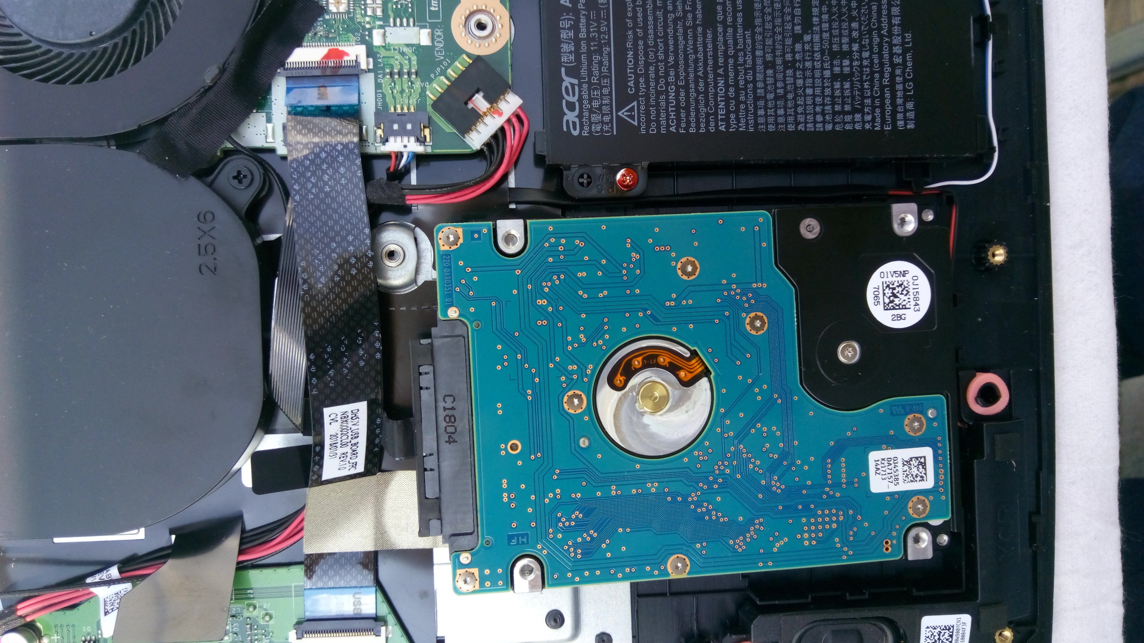

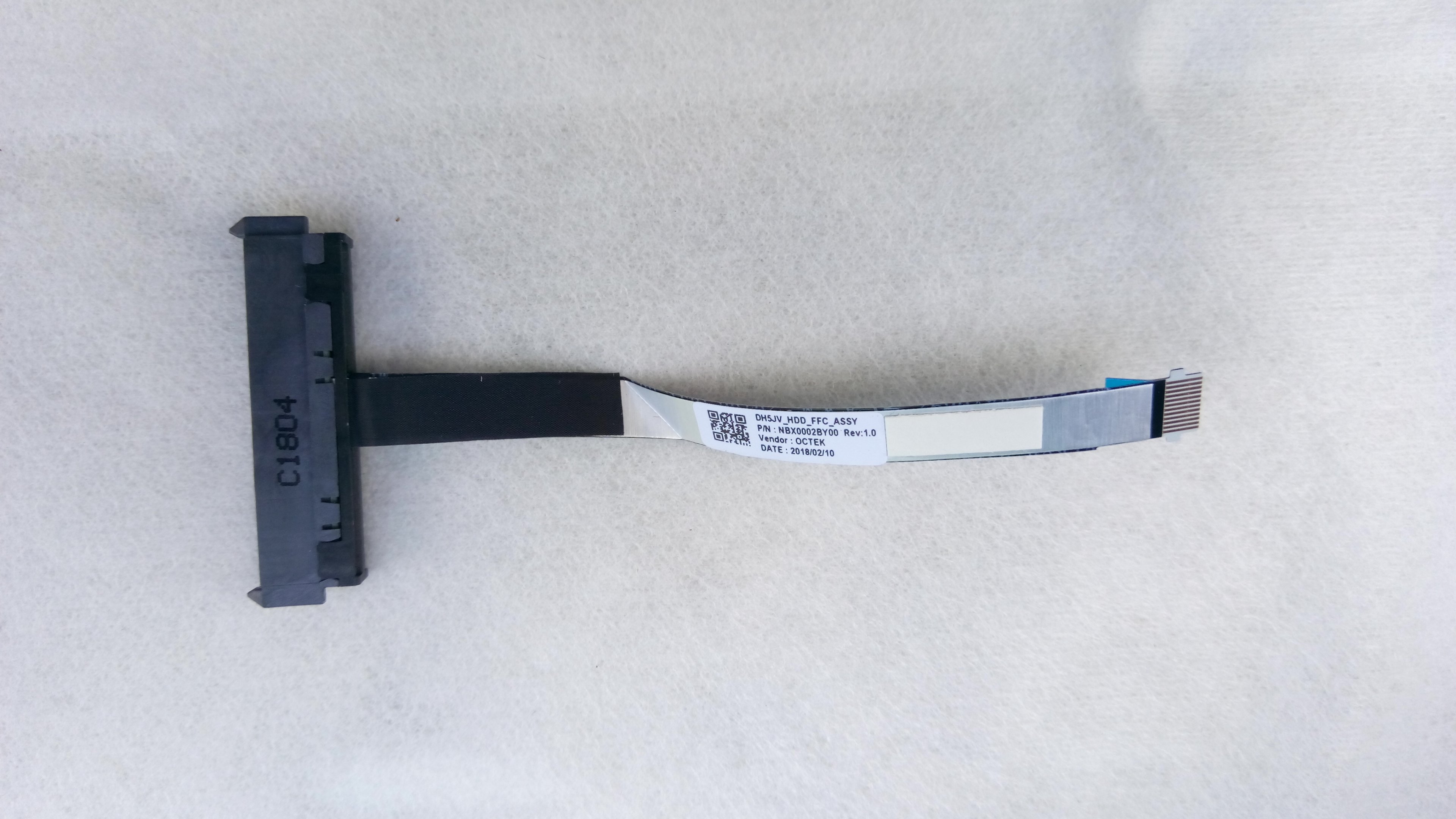

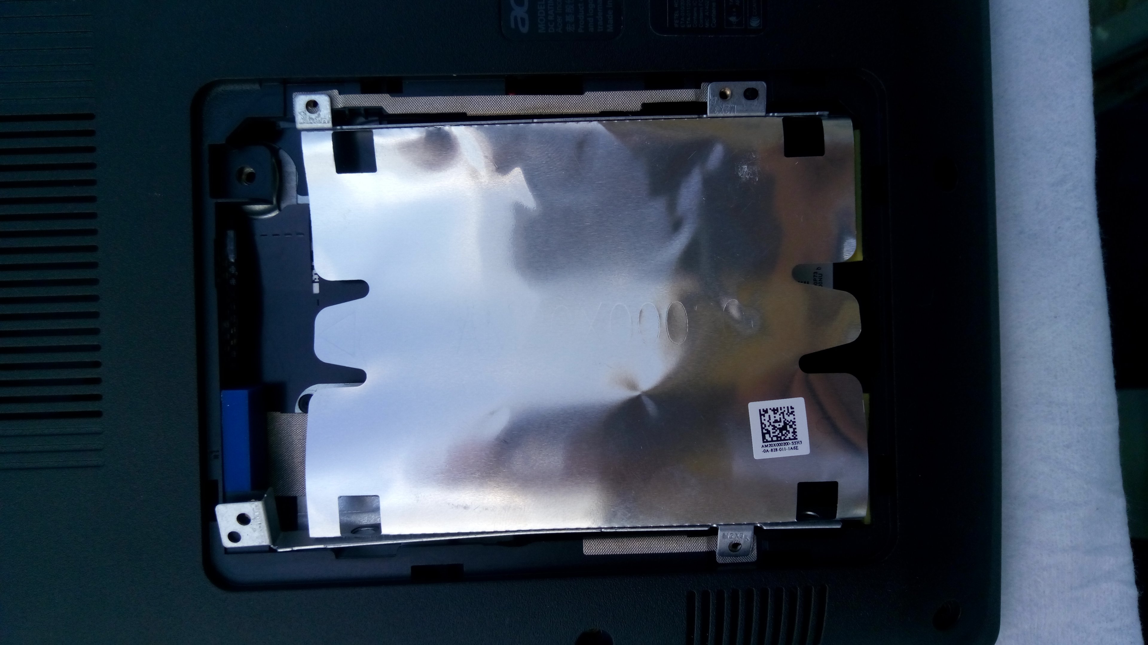

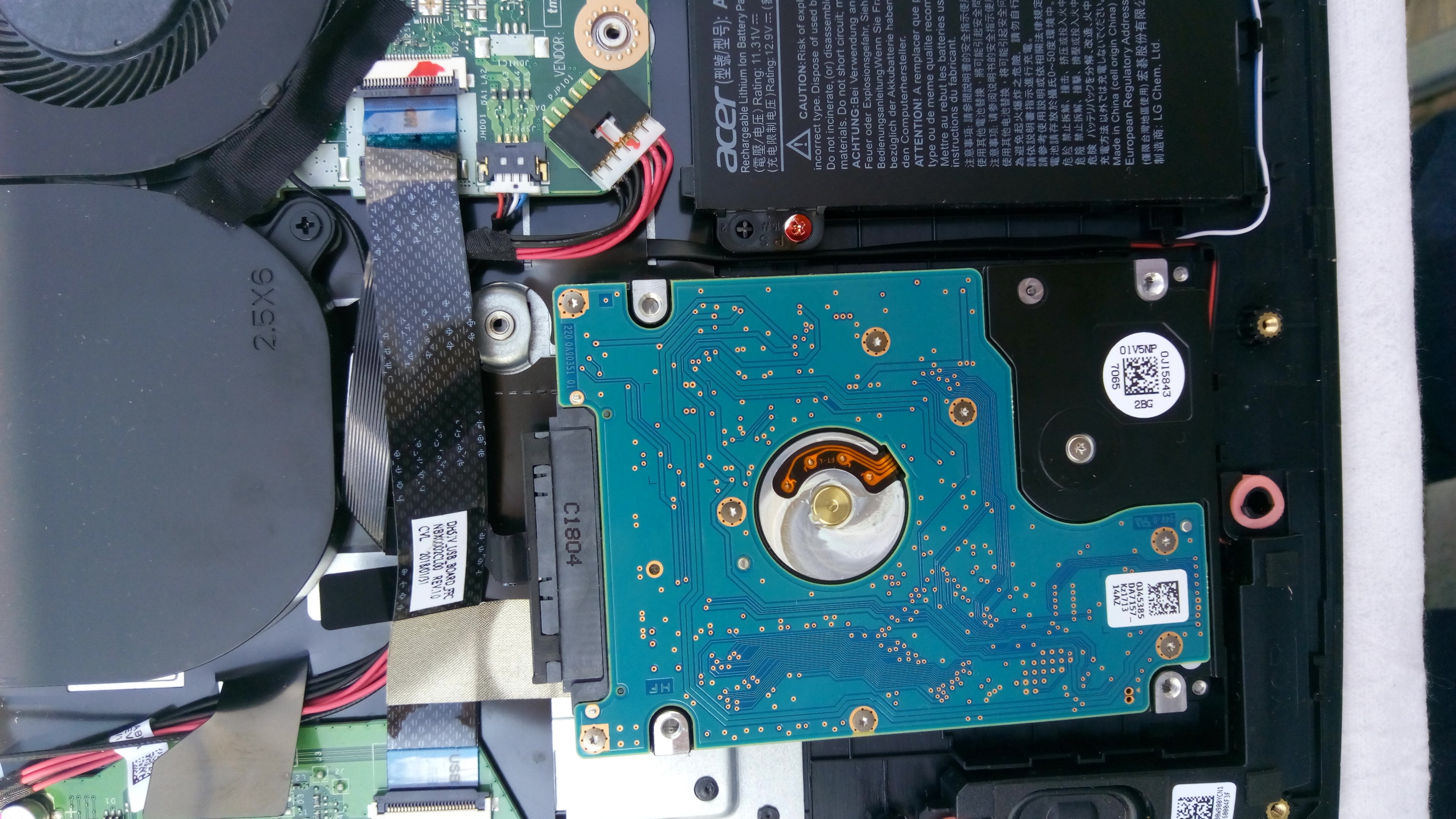

Ich habe mir ja ein zweites Laufwerk (1TB HDD 2.5") eingebaut, so müsste es gehen:
Das Linux ISO von der SD-Karte auf die Festplatte (HDD1) kopieren und im BIOS das Linux UEFI auswählen, dann sollte das Linux von dem Laufwerk HDD1 (1TB HDD) auf HDD0 (M.2 SSD) installiert werden.

Sofern alle Startdateien sprich Bootloader auf der zweiten Platte drauf sind sehe ich da kein Problem. Du musst nur darauf achten das du bei der Installation sicher stellst das die Daten wirklich nur auf die gewünschte Zielplatte geschrieben werden.

Anhand seiner Screenshots sieht man das sein Notebook PXE kann.

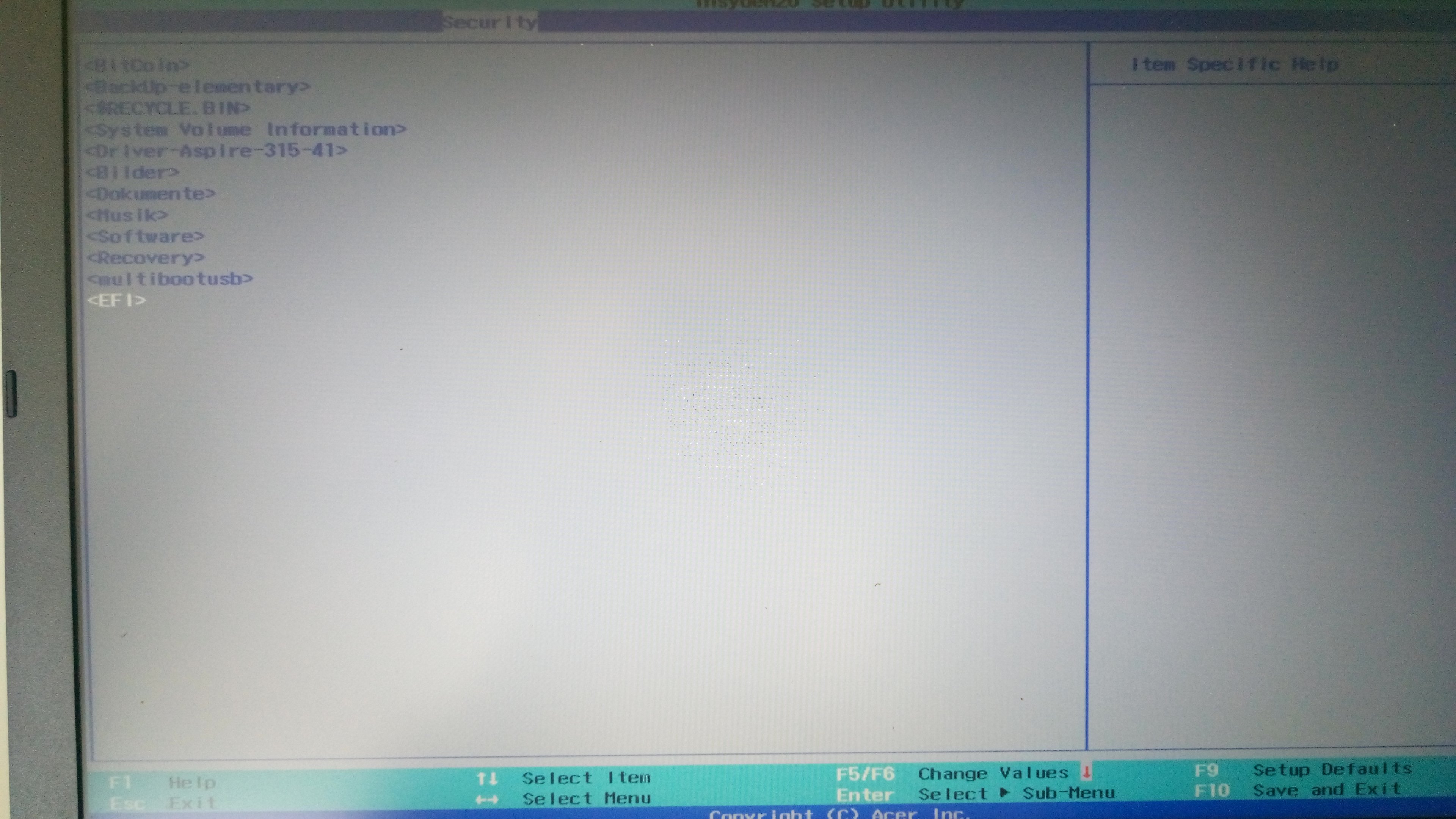

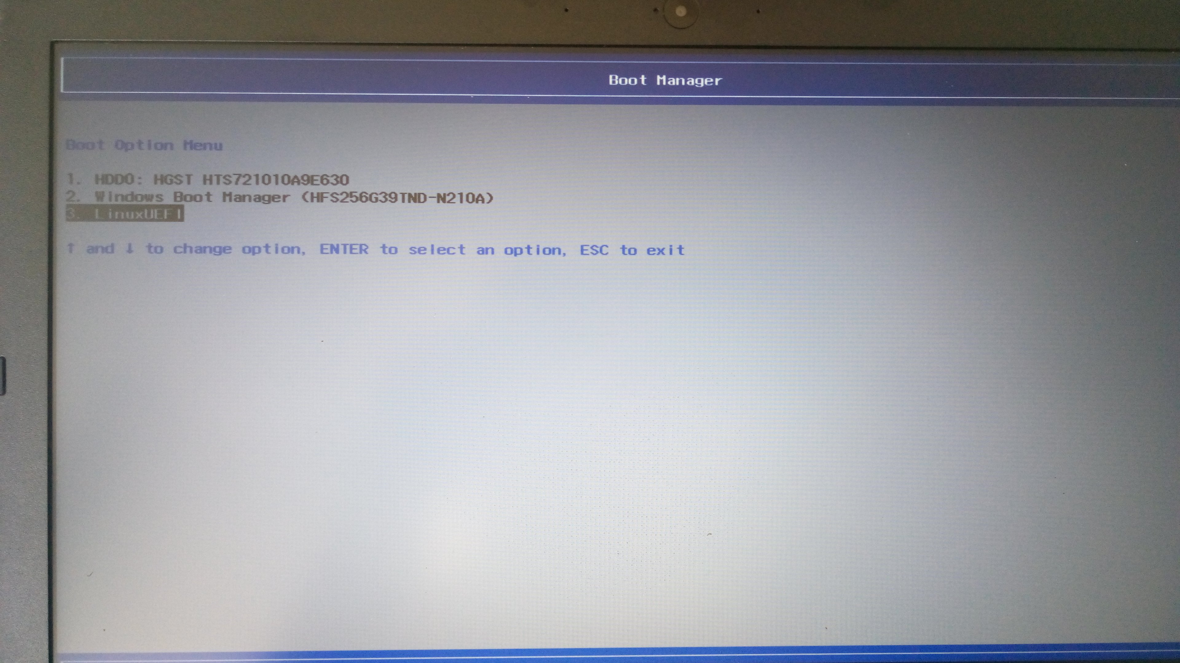

Hat wunderbar geklappt

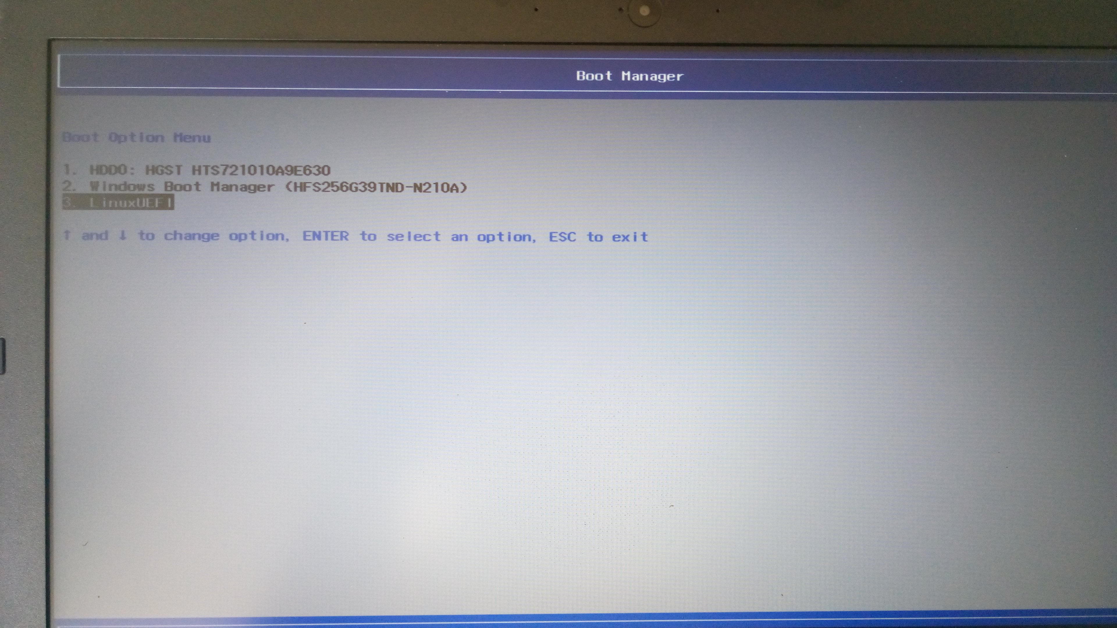

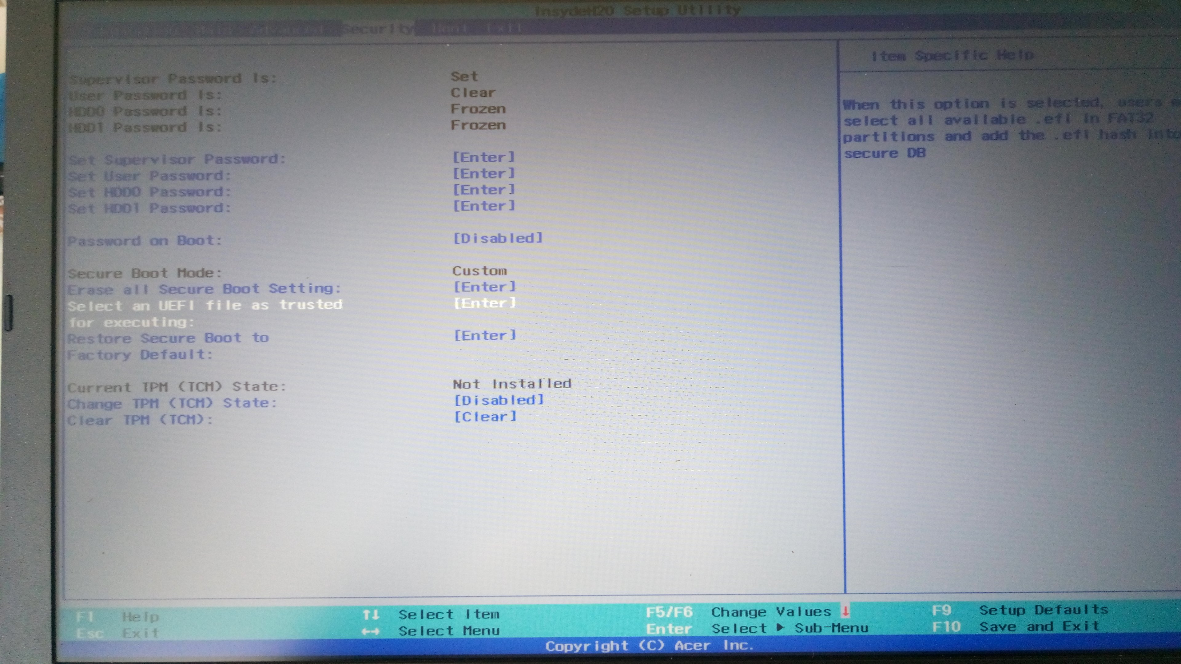

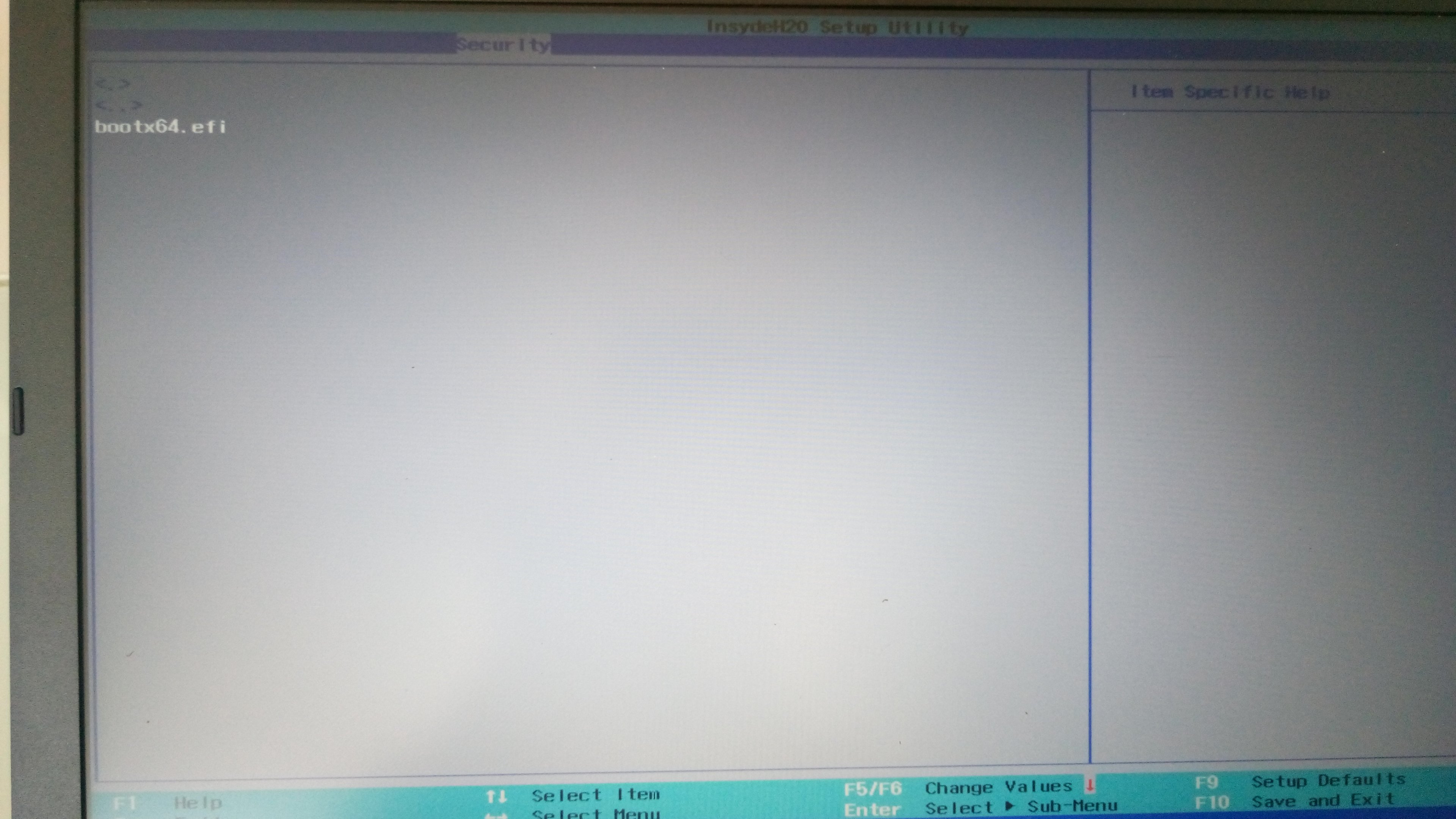

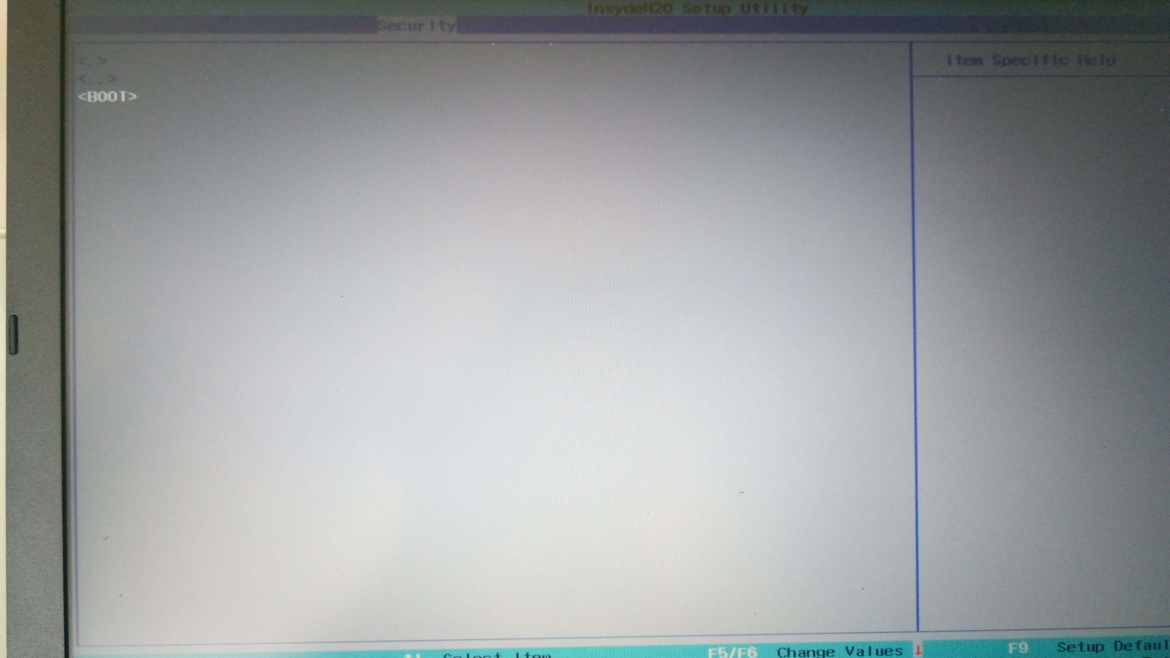

Secure Boot aktivieren, dann UEFI zum Secure Boot hinzufügen, BIOS verlassen und mit der F12 Taste LinuxUEFI zum booten auswählen, fertig.

Nein, der BIOS kann auf kein USB zugreifen.
Es kann nur UEFI von HDD eingetragen werden.
Ich habe es geschafft.
Das Windows 10 Home ISO habe ich mit Rufus auf eine SD-Karte geschrieben, dann von der SD-Karte auf die Festplatte (1TB HDD 2.5" [im System als HDD0 eingetragen]) kopiert, danach im BIOS als "vertrauenswürdiger UEFI" eingetragen, dann noch die "boot reihen folge" einstellen oder mit der Taste F12 booten.
Nach dem booten des Windows 10 ISO, habe ich das Betriebssystem auf die M.2 SSD (im System als HDD1 eingetragen) installiert.

Der Stick ist nicht im UEFI erstellt worden, deshalb ist er auch nicht im Bios zu sehen wenn als Bootoption UEFI eingestellt ist.
