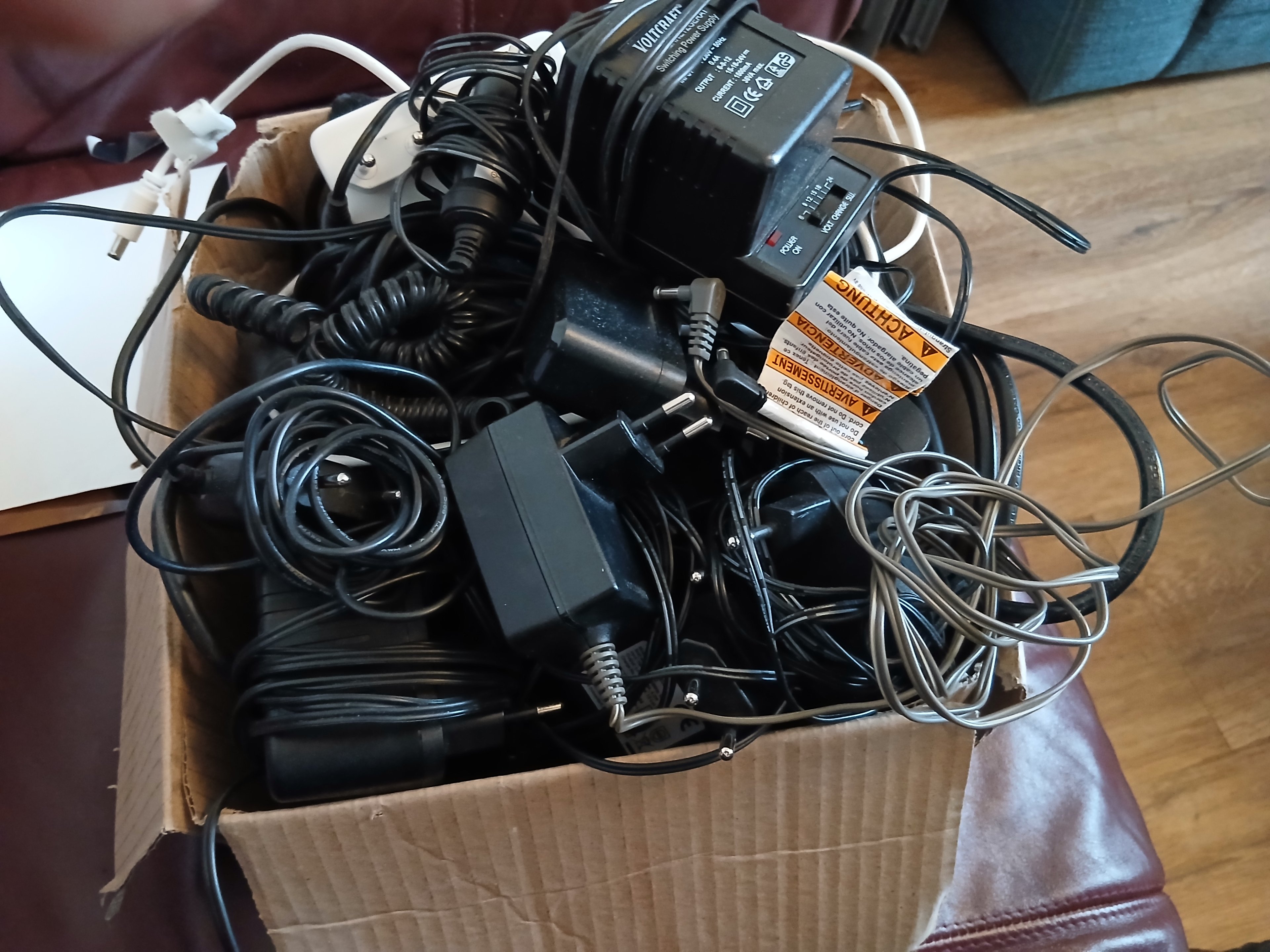

Ich als Sammler von Elektroschrott habe eine kleine Kiste von verschiedenen Netzteilen.
Doch welches nehmen?
Ich bin ein Hardware Noob und muss da euch nochmal fragen.

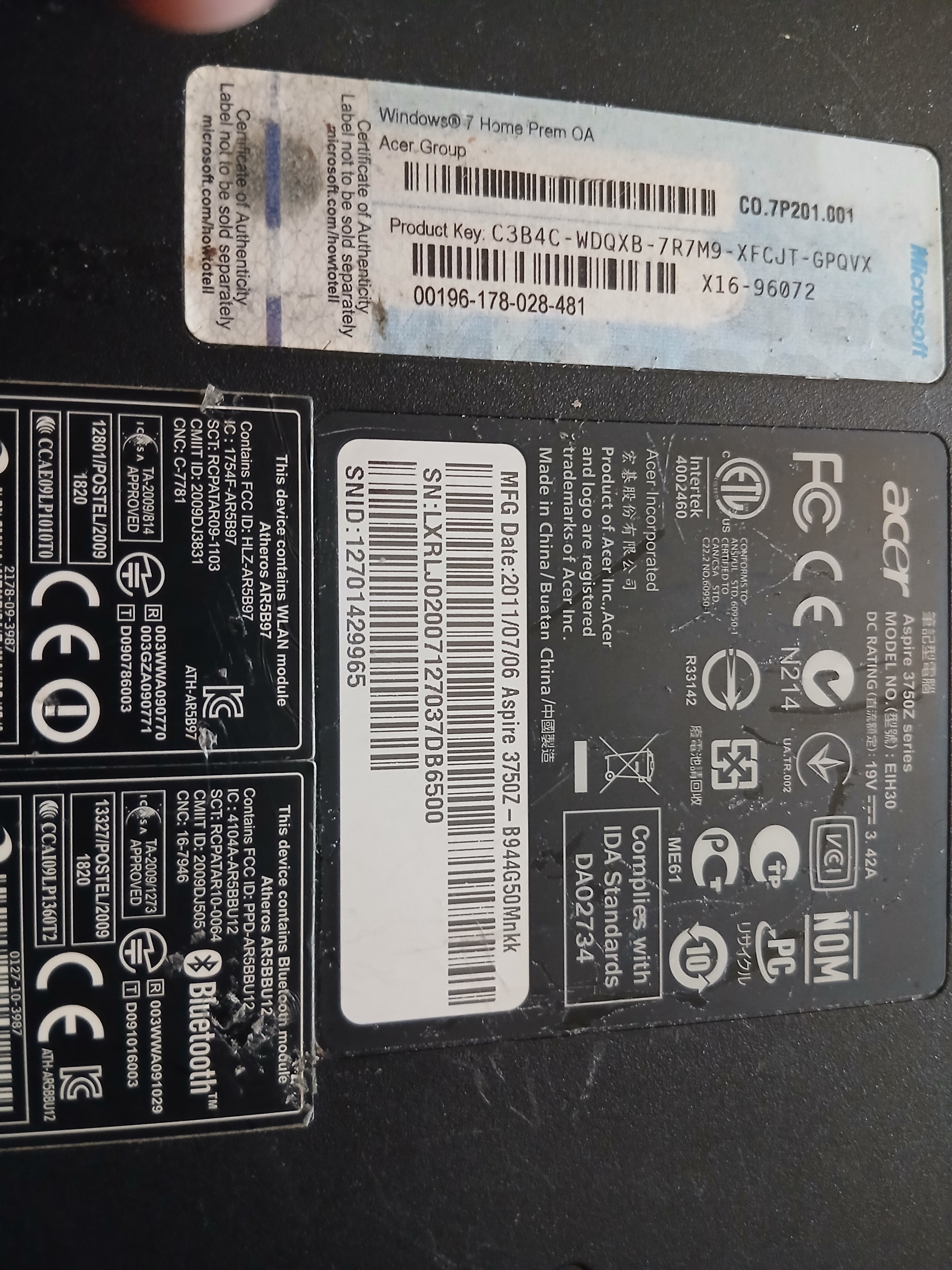

Was muss ich beachten unabhängig ob der Anschluss auch in die Runde "Buchse" passt?
Es geht doch darum um Volt und Ampere?
Auf was genau muss ich da achten, so dass kein "Overkill" kommt?
Ich bitte mal um Hilfe.

Suche dir ein Netzteil mit 19V / 3.42A mit dem passenden Stecker aus deinem Haufen herraus... es dürfen auch mehr Ampere sein. Wenn da keins drin ist, Amazon/Ebay hilft da :)
Reaktionen: Stephan2177, Serana und kartoffelpü
Wie mein Vorredner schon schrieb reicht es, wenn du dich an die Angaben auf dem Gerät hältst. Also 19 Volt / 3,42 Ampere. Mit etwas im Internet suchen bekommt man auch heraus welche Polarität der Stecker am Notebook braucht: Minuspol außen / Pluspol innen. Jedenfalls legen das die Treffer für Ersatznetzteile nahe.
https://www.ebay.de/itm/276505681515
Ansonsten kriegst du für ca. 20 Euro ein Ersatznetzteil.
