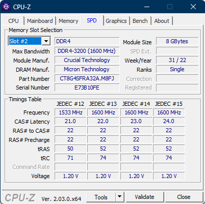

Mögliche Ursache kann die Abwesenheit des entsprechenden JEDEC-Profils sein, damit der RAM mit 2400 MHz läuft.
Bei einem RAM-MIX aus deinem alten RAM und dem Crucial werden für beide Sticks einfach die Einstellungen deines alten RAMs geladen. Der Crucial läuft als "slave" mit den Einstellungen des 2GByte RAM-Sticks.

Wenn du bei deinem Notebook im BIOS die Timings, Spannung und Takt des Speichers einstellen kannst, so wäre es möglich den RAM so zu betreiben. Wenn aber diese Option fehlt (wie bei ~95% der Notebooks auf dem Markt), können die Einstellungen nur über den von Hersteller geladenen Profile (JEDEC) übernommen werden. Ich habe vorhin (siehe Post #2) ein Screenshot deines RAM gepostet. Laut CPU-Z verfügt dein RAM nicht über den nötigen Profil (= daher wird der Bootprozess bei dir abgebrochen/nicht fortgeführt).
Dir bleibt nur eins übrig: RAM zurück schicken und mit den für dein NB richtigen Parametern kaufen.
