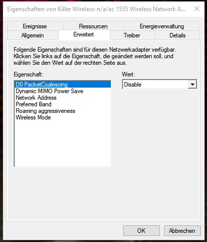

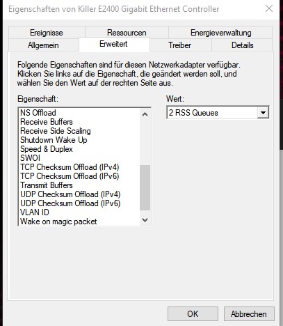

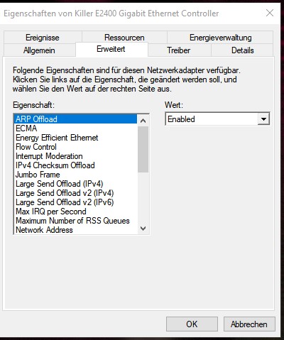

Anbei noch screens von den Einstellungen direkt im Gerätemanager. Darin kenne ich mich aber nicht aus:
