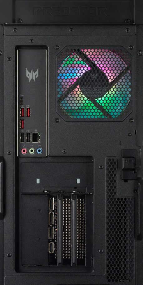

Mach bitte mal ein Foto von der Rückseite des PC, wo man sieht, wo Du das HDMI-Kabel reingesteckt hast.

Und nochmal eine Wiederholung der Bitte von @Arboster, dass du ein Foto von der Rückseite teilst, wo zu sehen ist, wo du das wie angeschlossen hast.
Ich habe den Steckplatz rot markiert. Wie schon im Anfangspost geschrieben, gibt es nur diesen einen Steckplatz.
