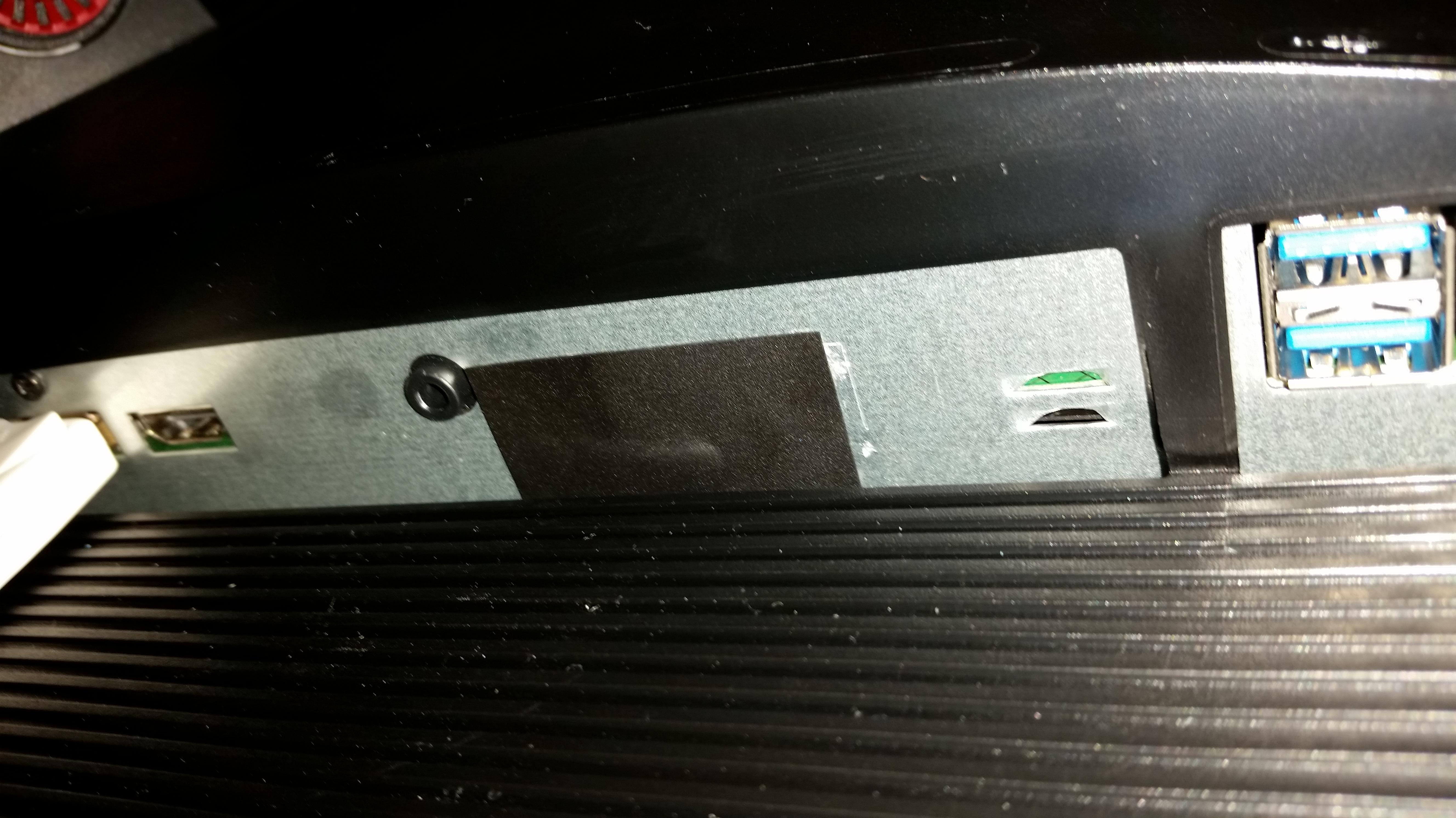

Was ist das eig für schwarzer Aufkleber unte am Monitor neben den Port eingängen?
Lad gleich mal Bild hoch 5min.

Blood011 schrieb:Schaut mal das Bild was ist das denne?

Hab eins hochgeladen nen Post davor das schwarze da .

Bei mir ist genau der selbe Aufkleber drauf, will ihn jetzt aber nicht abziehen. Wär interessant zu wissen, was darunter ist!
