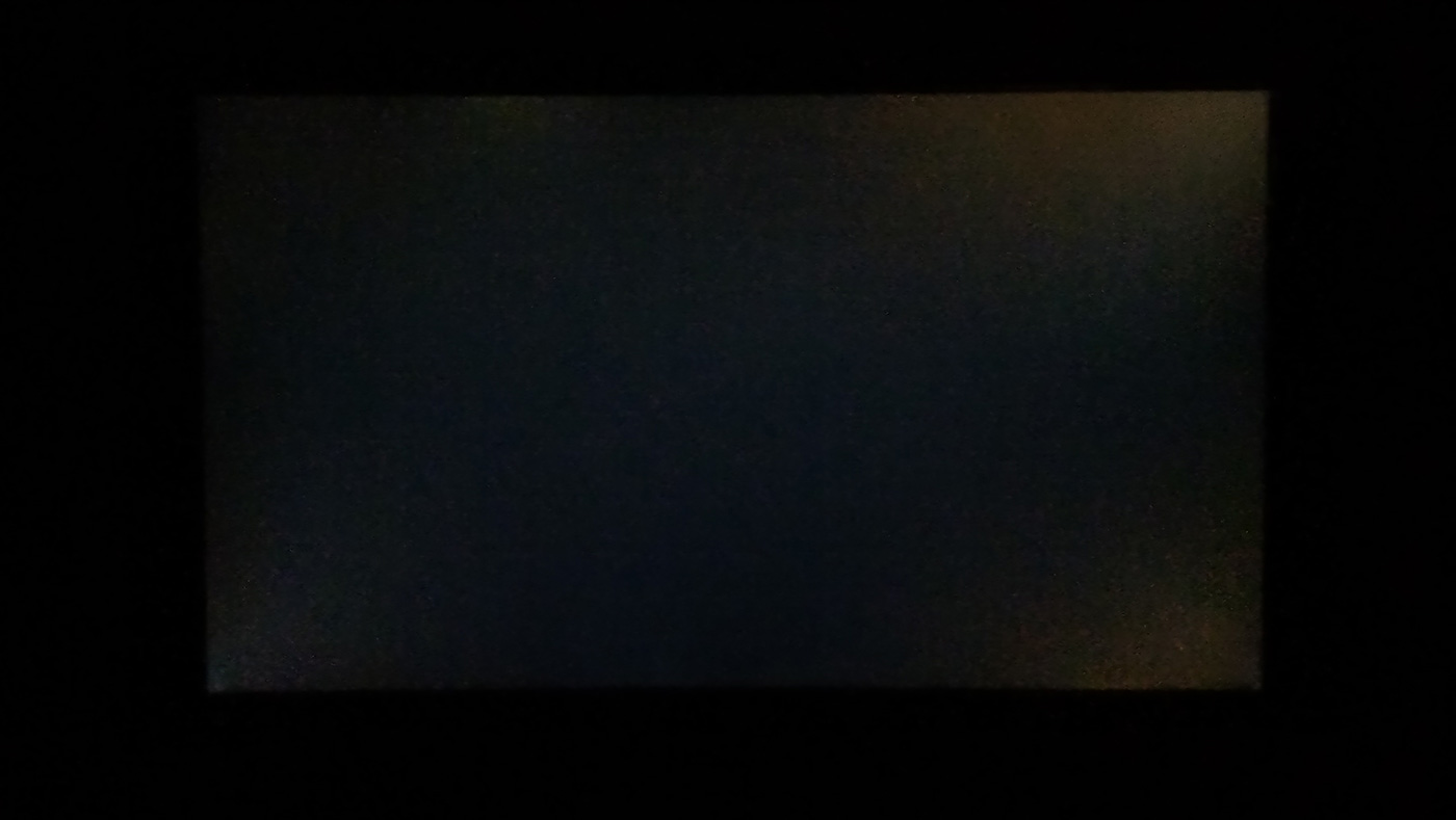

Schon probiert, leider ohne Erfolg. Wo sieht man eigentlich das Build Date / Manufacturing Date?
Hier noch ein Bild (so sieht es auch aus also nichts überbelichtet etc.): http://fs5.directupload.net/images/160717/qq5j85eh.jpg
Edit: MFG Date Januar 2016.

mach den Bildschirm aus, halte beim Einschalten die ganz linke Taste und die Powertaste gemeinsam gedrückt, dann kommst du n das factory menue
raus aus dem Stresstest kommst du wieder, indem du , glaube ich auf die dritte Taste von links drückst
jetzt hast mir nicht geschrieben, wo du gekauft hast - macht nix
schick den zurück und bestell in einem anderen Laden
meiner ist übrigens November built
