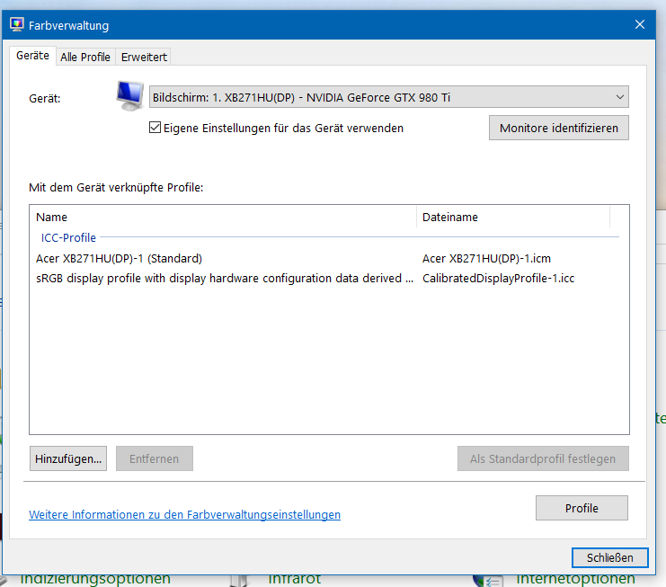

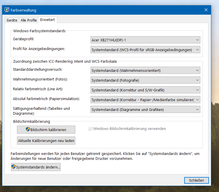

diese Einstellungen sollten vorgenommen werden
siehe weiter unten
