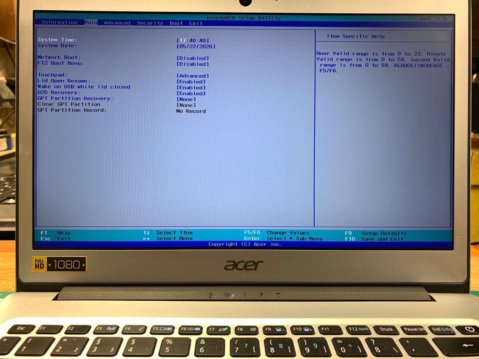

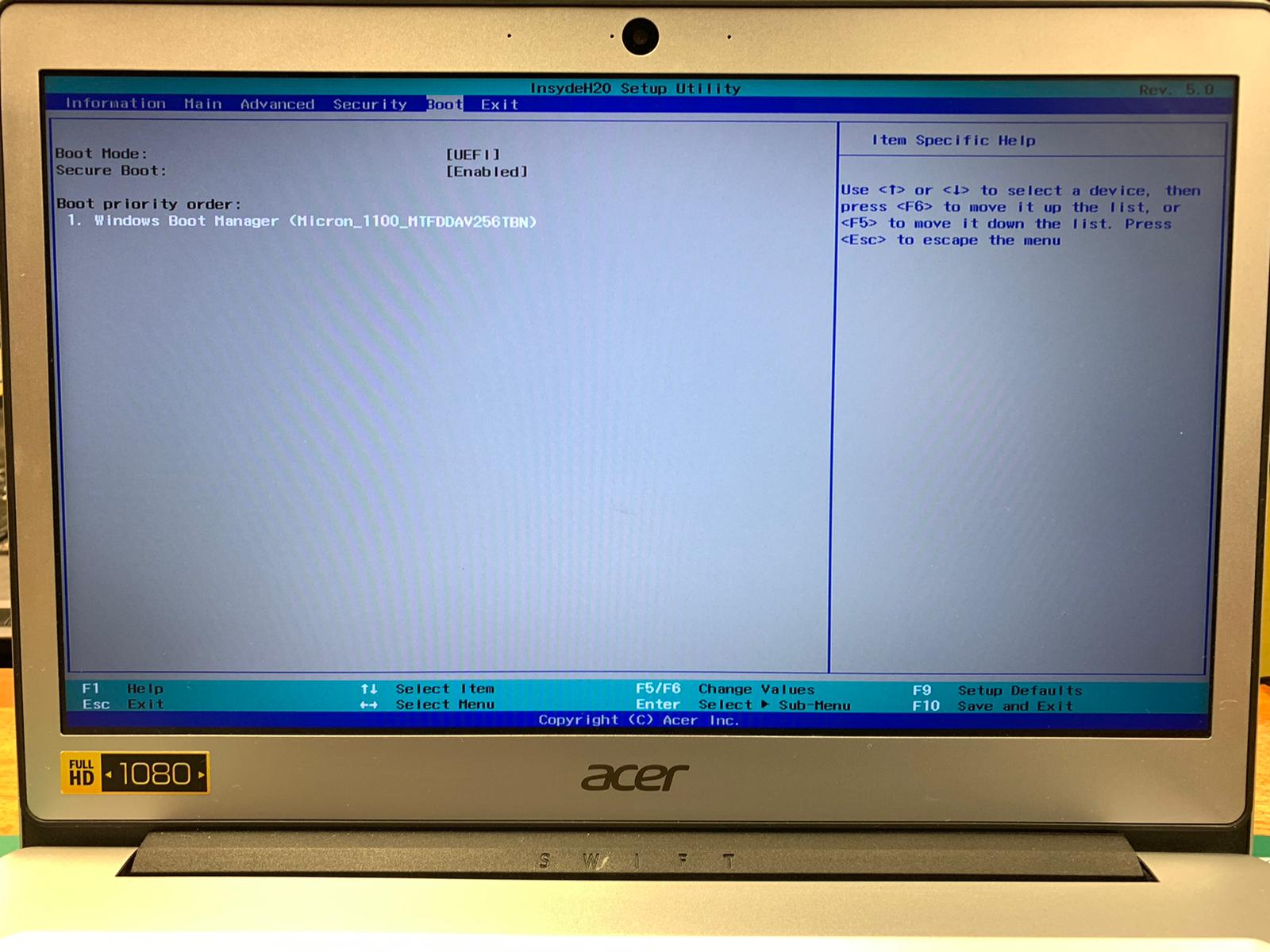

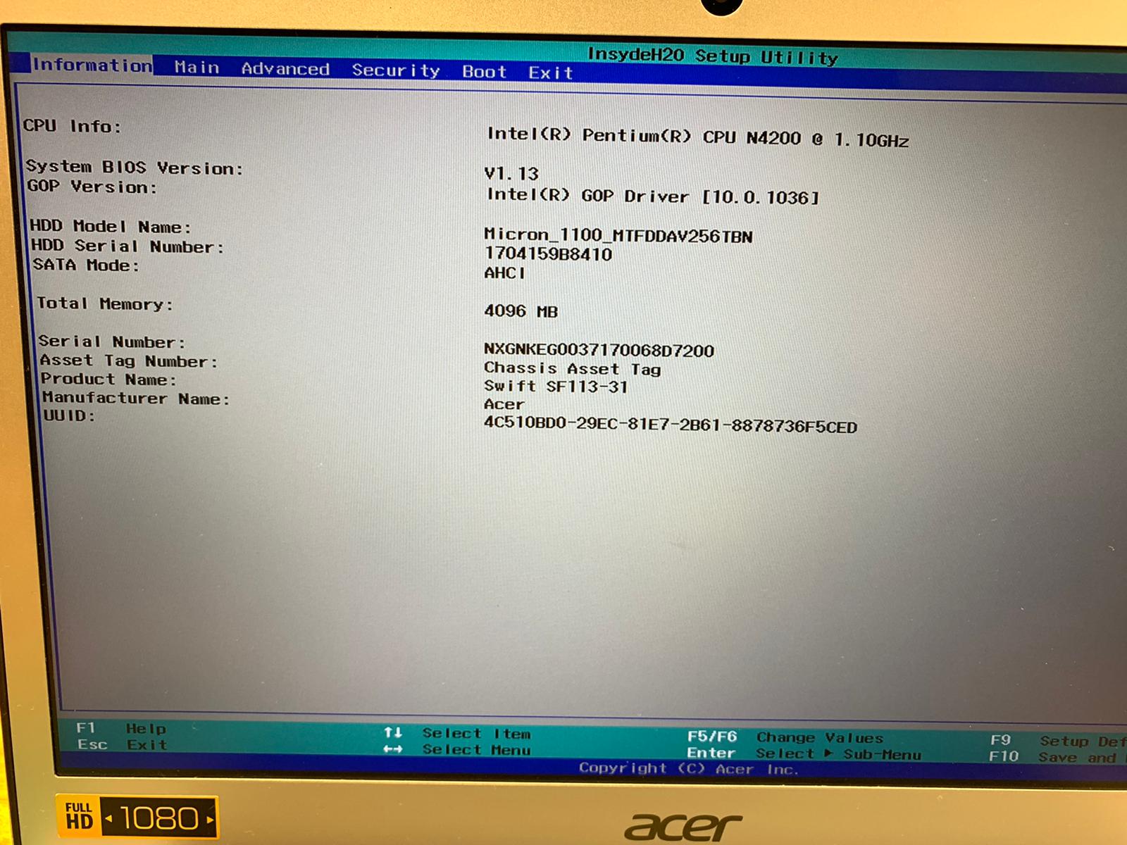

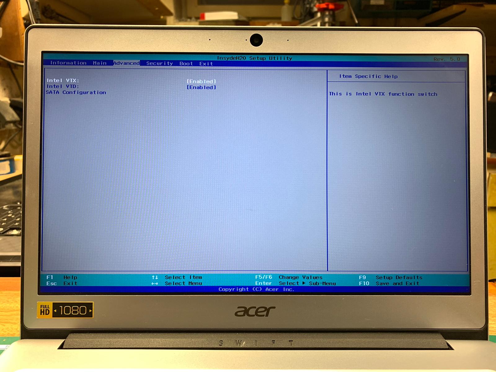

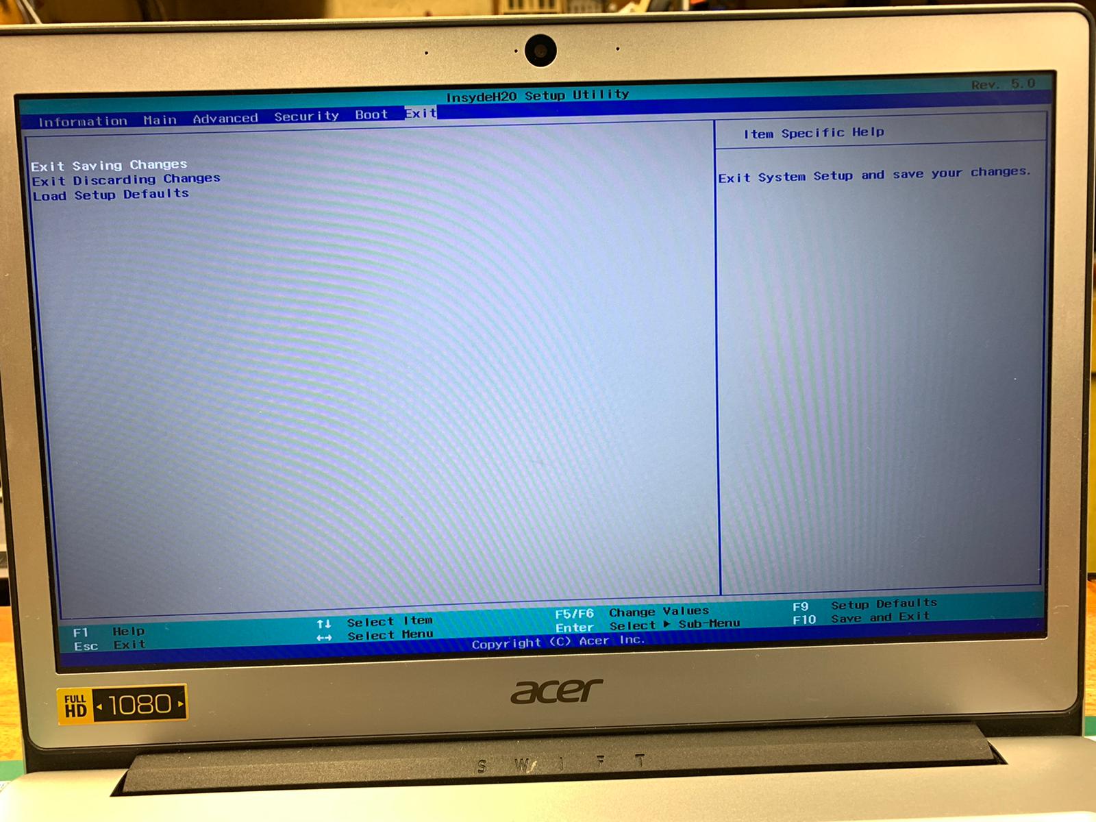

ich habe einen Acer Swift 1 (SF113-31-P2CP), der oft Ewigkeiten beim Start/Neustart braucht.
Folgendes probierte ich schon aus, was jedoch das Problem nicht löste.
  1. Battery Reset
  2. saubere Neuinstallation von Windows 10
  3. mit und ohne Akku genutzt
  4. Laptop aufgeschraubt; optisch sieht alles gut aus
Der Laptop funktioniert eigentlich sehr gut, läuft flüssig, wird nicht heiß und stürzt nicht ab. Nur hakt er wie gesagt öfter beim Start/Neustart, sodass einem nichts anderes übrig bleibt, als ihn abzuwürgen. Wenn man dann wieder den Netzschalter betätigt, startet Windows 10 i.R. prompt.
Habt Ihr vielleicht Ideen oder ähnliche Erfahrungen gemacht?
Soll man im BIOS eventuell was einstellen (siehe Fotos) ?

Noch nicht. Aber nachdem ich die Bootreihenfolge geändert hatte, ist es auch passiert.
Hast Du es mal testweise ohne Secure Boot versucht?
Ich hatte bei meinem Aspire ES1-531 dasselbe Fehlerbild nach dem ich die HDD gegen eine SSD getauscht hatte. Seit einem BIOS-Update und Neuinstallation des WIN10 läuft er ohne Probleme.
Aber Dein BIOS scheint aktuell zu sein und die Festplatte war von Anfang an drin, also sind die Fälle nicht vergleichbar.
Wie kann man es denn auswählen? Schwarze Schrift wird doch übersprungen.
Ja, sieht so aus,...
Reaktionen: Sloddy1985
Was muss im Secure Boot Mode genau eingestellt werden? Standard lässt sich weiterhin nicht auswählen. Nur die 3 darunterliegenden Menüpunkte
Okay, jetzt habe ich Secure Boot auf "Disabled" gesetzt, trotzdem keine Verbesserung. Zusätzlich ist mir aufgefallen, dass der Laptop hängt, wenn er aus dem Schlafmodus geweckt wird, egal welche Taste gedrückt wird. Noch eine Idee?
Ehrlich gesagt nicht. Was ich persönlich noch probieren würde wäre eine Neuinstallation mit Legacy Modus, aber das ist natürlich Fischen im ganz trüben Wasser und ob sich der zeitliche Aufwand für deisen Schuss ins Blaue lohnt kannst nur Du entscheiden.
Das Notebook legt für den Ruhezustand das Image des Hauptspeichers in der Datei hiberfil.sys ab, um schneller zu starten.
Diese Datei kann sehr groß werden und als Verursacher in Frage kommen. Zum Testen würde ich zunächst bei den Energieoptionen den Ruhezustand deaktivieren.
Leider lässt sich der Boot Mode nicht auswählen, auch nicht, wenn überall Passwörter gesetzt sind. Weißt Du, wie das geht?
Bei meinem Aspire konnte ich es im BIOS umschalten, bei den neueren wie Deinem Swift geht das wohl nicht mehr. Tut mir leid, mir fällt dazu nichts mehr ein.
