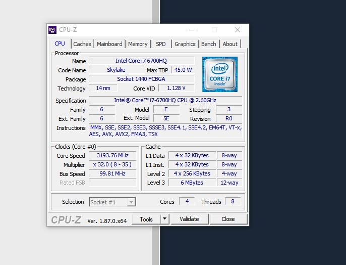

@Kasjopaja mit welcher Spannung läuft dein 6700HQ?
Anbei n Screen.
Das Predator Kühlkonzept ist nicht Optimal da die GPU mit dran hängt. Die Temperaturen schwanken auch stark von spiel zu spiel. Aber wie gesagt, die 91C erreiche ich nur noch wenn die CPU ne zweilang vollgas rödelt. StarCitizen erreicht das und wenn ich beim zocken n backup mache. Dann liegt der voll auf 100%. Ist aber weit davon entfernt wies zu Auslieferungszustand wahr. Dort hats wie beim TE nicht viel gebraucht um den auf 91C zu bekommen. Allerdings sind bei Acer 90-99C völlig in Ordnung. Zumal Acer wohl nicht davon ausgeht das GPU und CPU mal gut ausgelastet werden.

@Kasjopaja Undervolte mal per Throttlestop -150mV CPU Core/Cache und -50mV iGPUmacht jeder 6700HQ mit
Wozu.. ich hab keine Temperaturprobleme beim Zocken. Für Starcitizen ist der lappi eh zu schwach. und für alle anderen games hatte ich nie Probleme. 91C erreiche ich nur noch mit vollast wenn gpu und cpu bei 100% stehen. Das dürfte jedes lappi in die knie zwingen. Zumindest drosselt meiner nirgends.

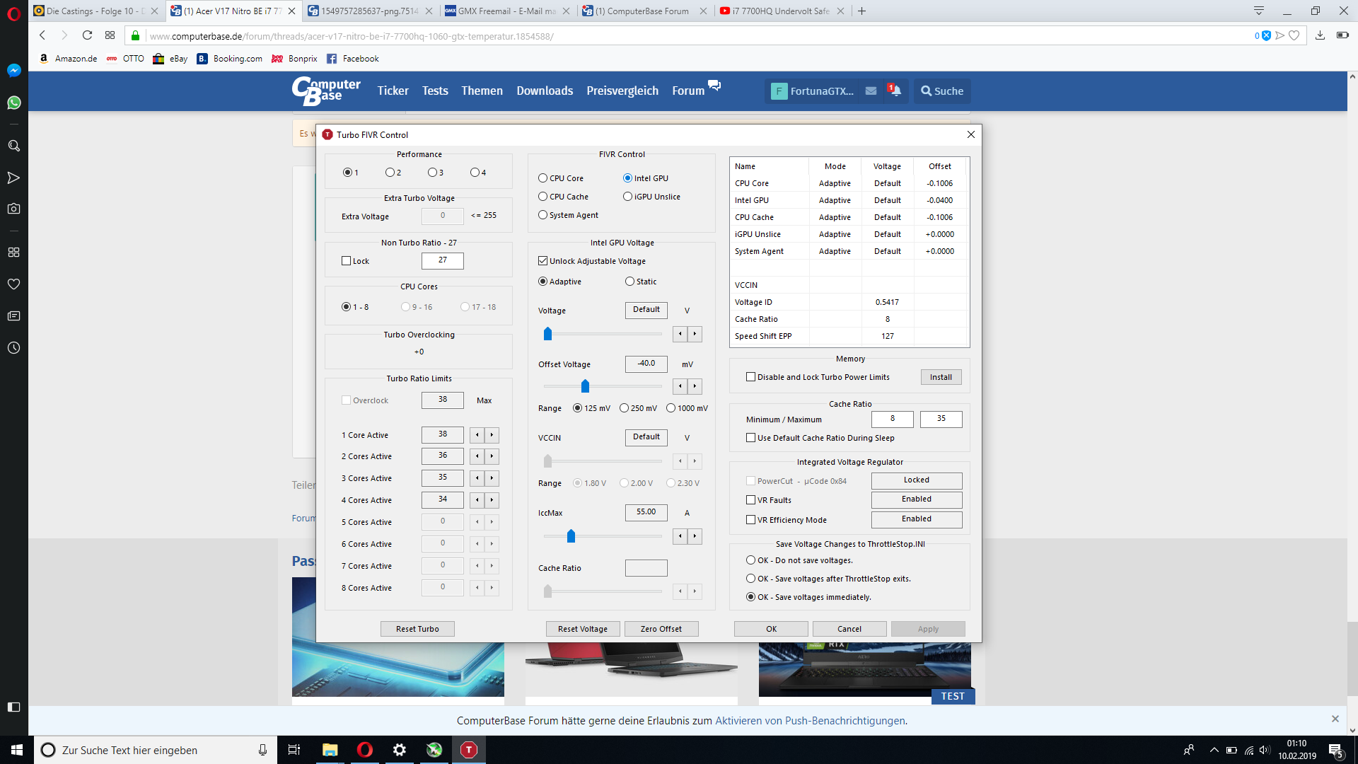

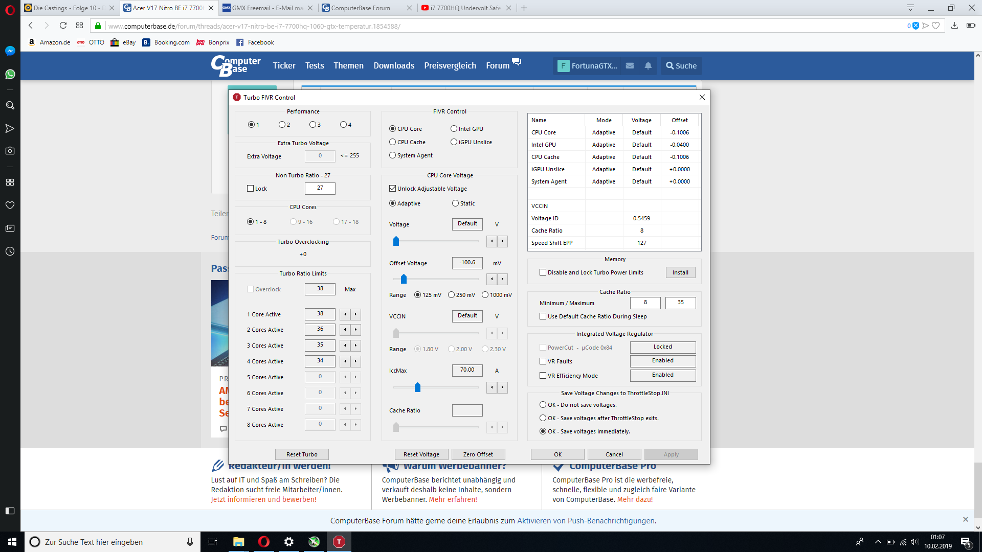

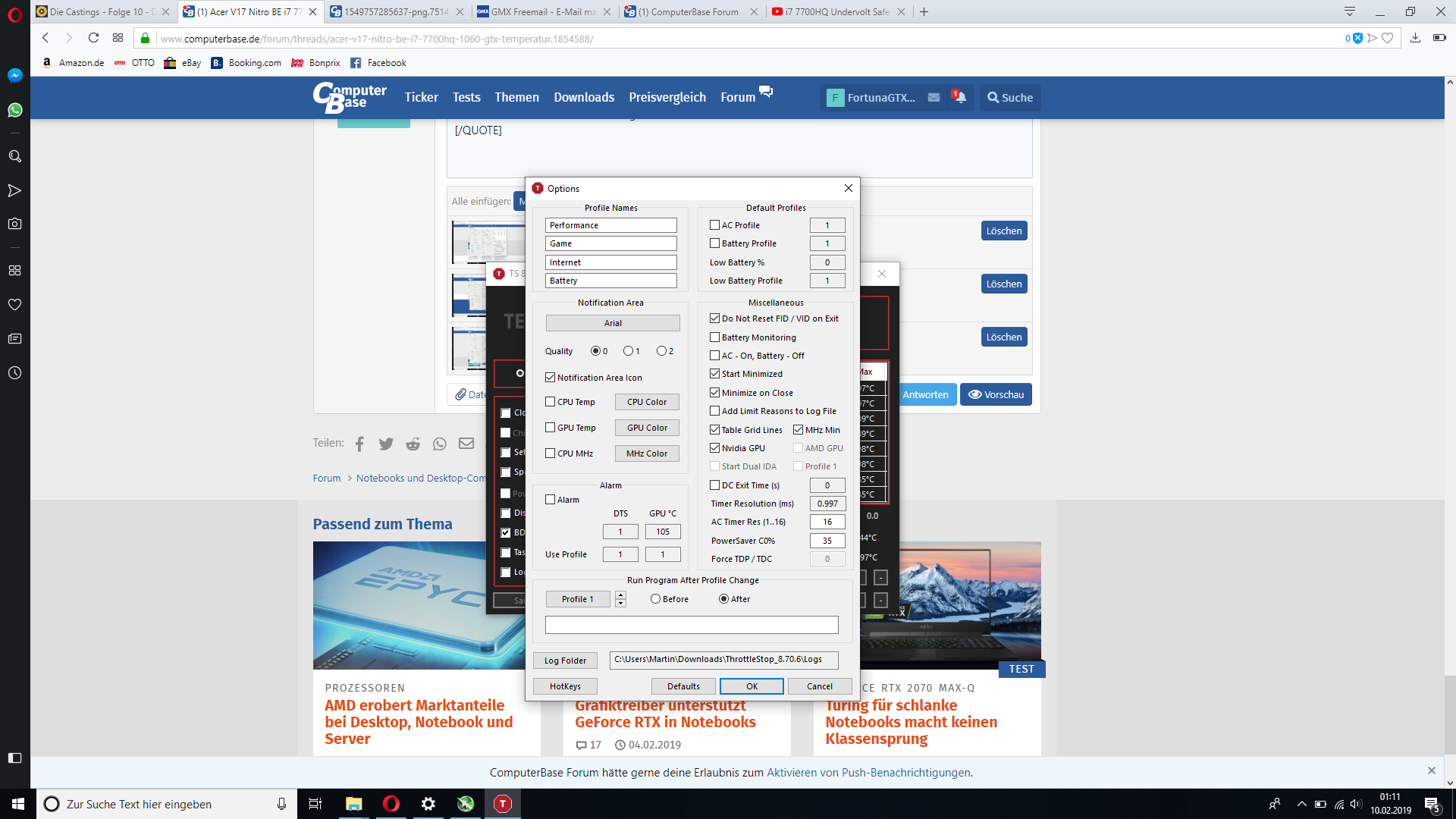

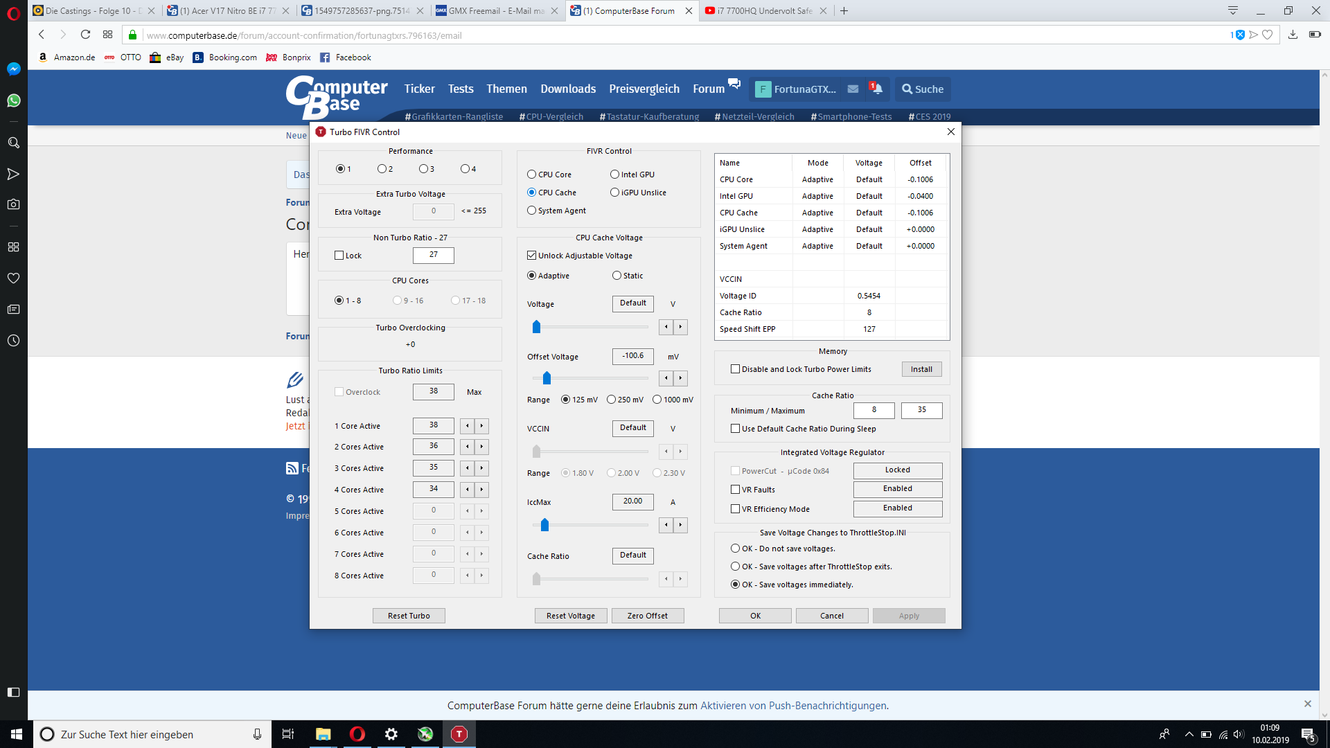

Habe nach einem Youtube Videos mittels ThrottleStop undergevoltet:
Gebracht hat es jedoch wenig bis nichts

Wie sehen denn deine UV Einstellungen aus?

3,5Ghz ist der max turbo, aber nicht für alle kerne. Der liegt bei 3,1ghz. Ist ja nur ne 2,6ghz Cpu. Ich nehme aber deinen Tipp dankend entgegen. :)
https://en.wikichip.org/wiki/intel/core_i7/i7-6700hq
ganz unten stehts.
Allcore also Core 0-3 sind 3,19-3,29Ghz ohne Limit, 530 ist verbaut aber deaktiviert UV geht trotzdem.

3,1 auf allen kernen (4)
Und genau so verhält der bei mir sich auch. Noch nie anders gewesen.
Allerdings kann ich dir nicht sagen in wie weit sich das Bios technisch beeinflussen lässt. Ich kenne aber keinen 6700HQ der mit vollast auf allen kernen 3,3ghz macht. Weder der im Nitro (hat meine freundin) noch der im Predator.

Gehe mal auf -150.4
