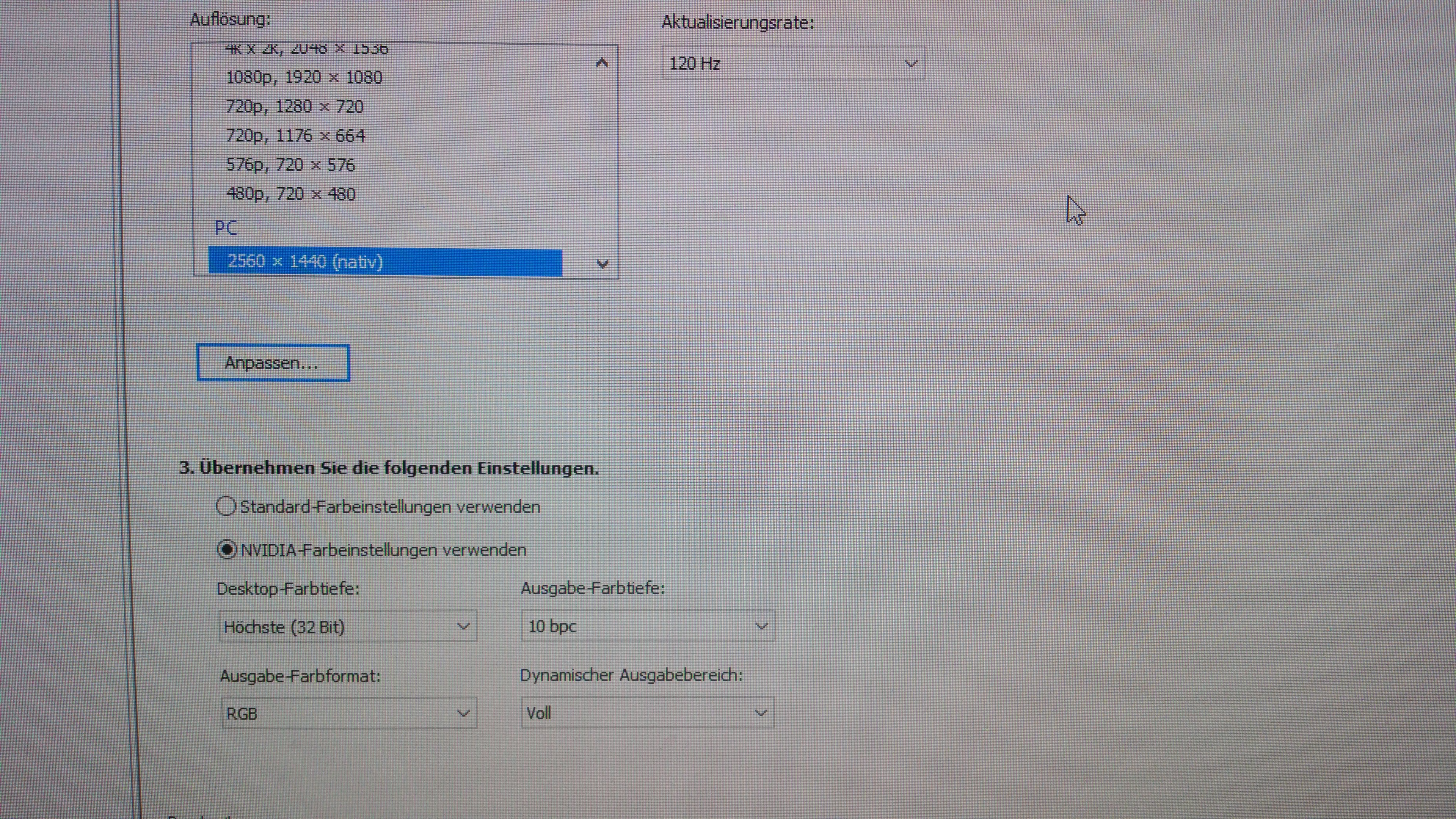

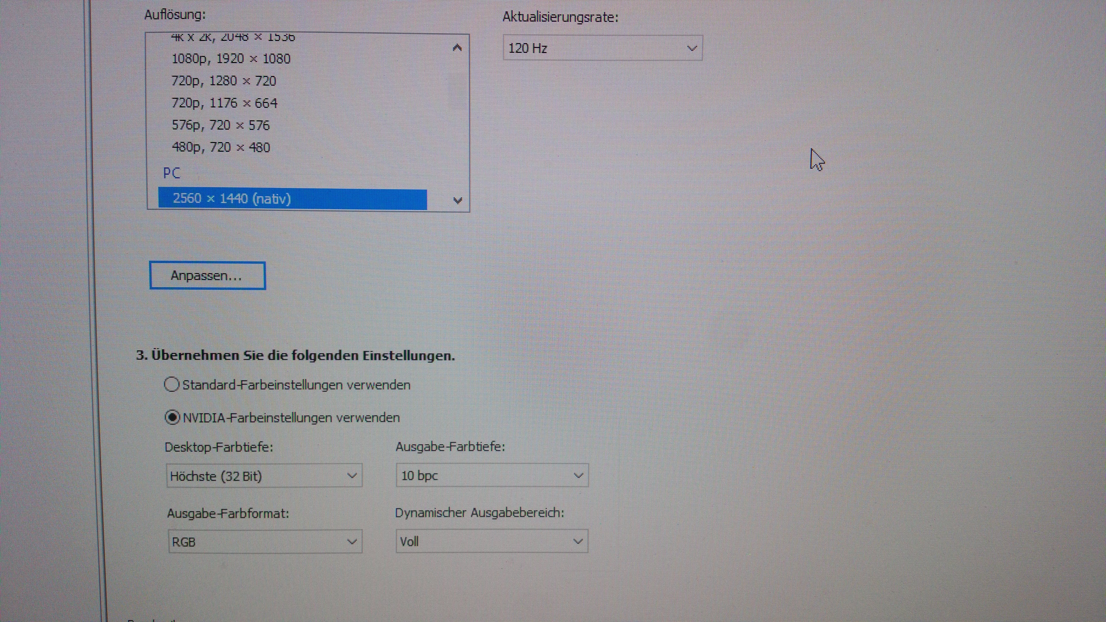

hab noch auf 12Hz stehen, war auch mein erster gedanke, aber mit 120Hz sollte die Displayport bandbreite doch eigenltich hoch genug sein für 10bit/HDR oder?

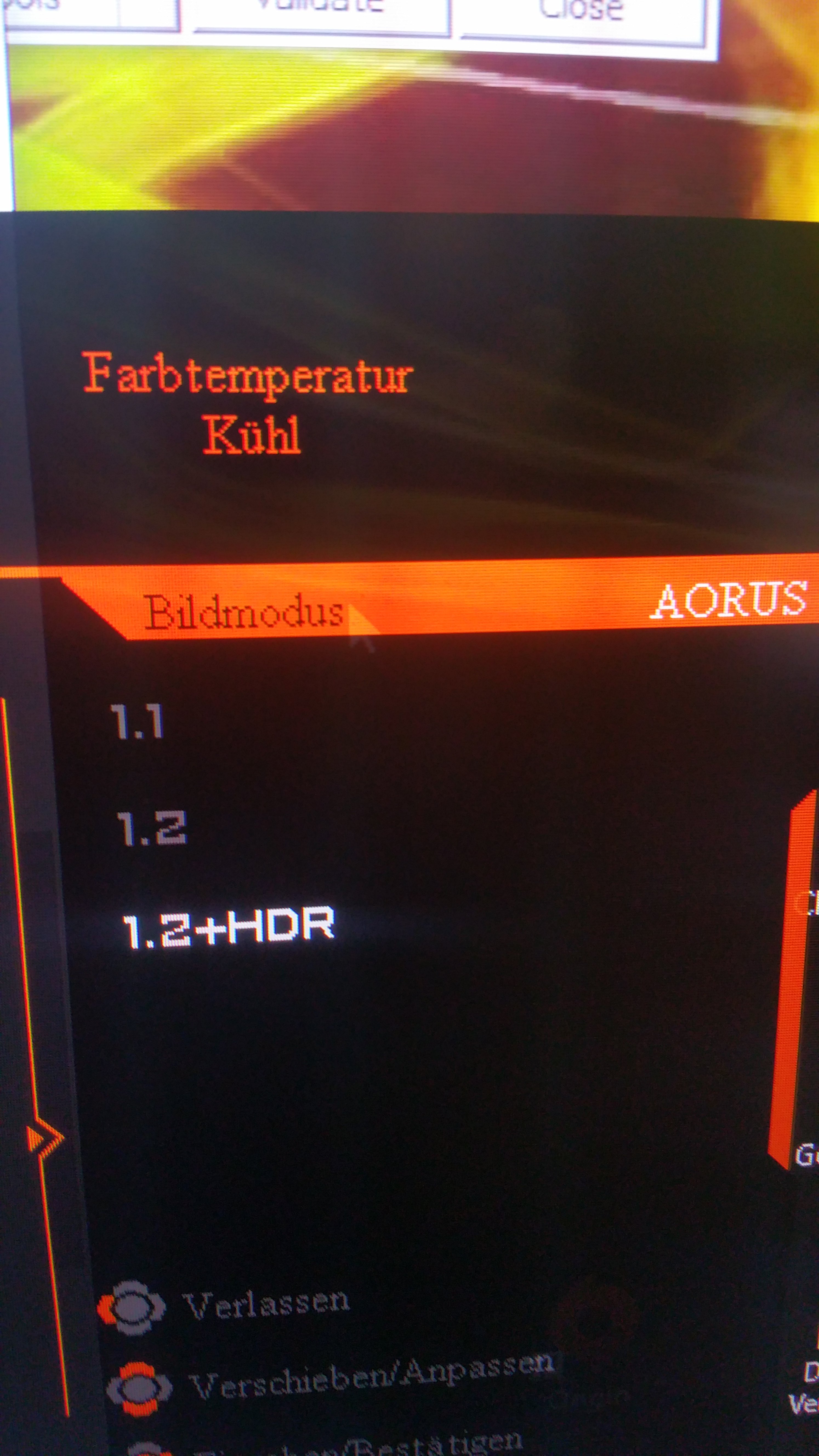

Habe den hier AORUS AD27QD
Wie Gesagt 10Bit nur wählbar wenn er auf 120Hz steht, klar dann bei 144Hz 8 Bit. Wie gesagt habe auch über Displayportkabel natürlich.

@Spatha ROG G752 danke für deine antworten.
Habe nun etwas im Nvidia treiber rum probiert und bin jetzt extrem verwirrt.....
hab nun folgende "optionen" gefunden die funktionieren
RGB 444 8bit 120HZ HDR full range
RGB 444 10bit 98Hz HDR full range
YCbCr 422 10bit 120Hz kein HDR reduced range
YCbCr 422 12bit 120Hz kein HDR reduced range
YCbCr 444 8bit120Hz kein HDR reduced range
Am besten wäre ja YCbCr 444 10bit full range.
dass lässt sich aber iwie nicht aktivieren, bzw springt die einstellung dann immer wieder zurück.
welcher der oben genannten optionen bietet denn die beste bildquali? wahrscheinlich YCbCr 422 12bit 120Hz kein HDR reduced range?
