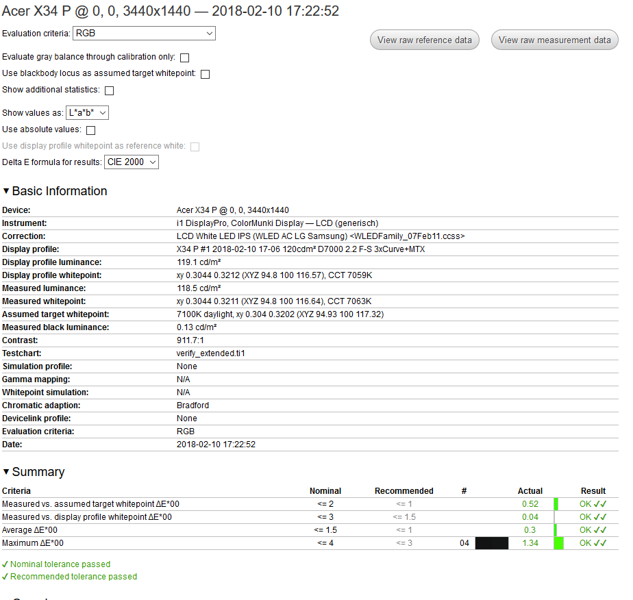

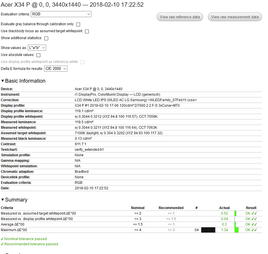

Ich habe zunächst einmal mit dem XRite und DisplayCal die Werkseinstellung getestet und einen Kontrastwert von 1070:1 bekommen.

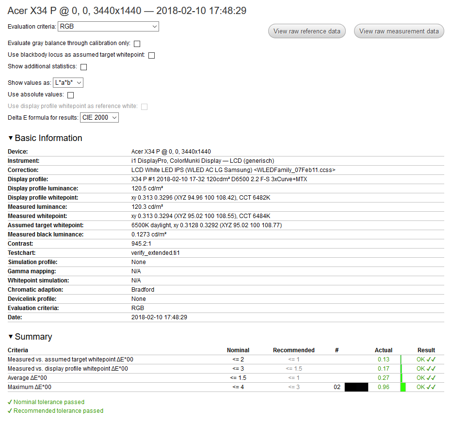

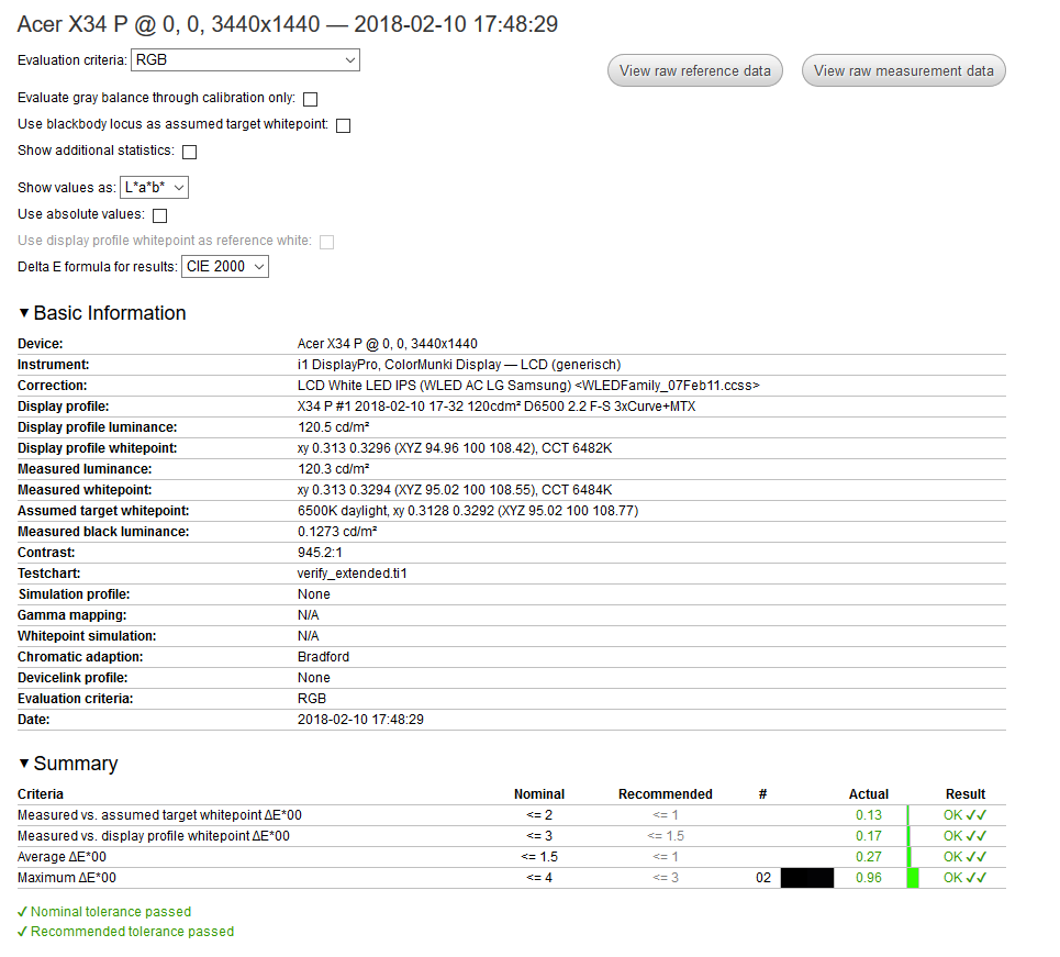

Nach Kalibrierung auf 6500l/Gamma 2.2/120CD Helligkeit war das Kontrastverhältnis 950:1, ebenso bei der 2. Messung mit etwas kühleren Einstellungen von 7100k. Das ist bemerkenswert, denn da schneidet der Dell mit 750:1 oder 800:1 wesentlich schlechter ab.
Gezockt hab ich noch nicht, aber ich denke dass der Bildschirm bei COD WW2 genauso gut abschneidet wie der Dell.
Es empfiehlt sich, meine Werte als Ausgangswerte zu nehmen. Gamma sollte 2.2 eingestellt sein, wer will kann dies ja auch verändern, z.B. bei Gamma auf Gaming stellen, was auch immer das soll ??
Es ist auf jeden Fall ratsam meine Werte zu notieren für später, wenn man alles verstellt haben sollte.
Ich habe 2 Ordner angelegt mit allem was dazugehört, icc und Fotos von den Einstellungen.
6500k für wärmer, 7000k für etwas kühlere Bilddarstellung.
Das sind natürlich meine Werte, denn jedes Panel ist etwas anders, aber als Ausgangspunkt sicher gut.
In den Windows Systemstandard solltet Ihr das Häkchen setzen, da Ihr keinen Loader von DisplayCal installiert habt.
Anleitung dazu

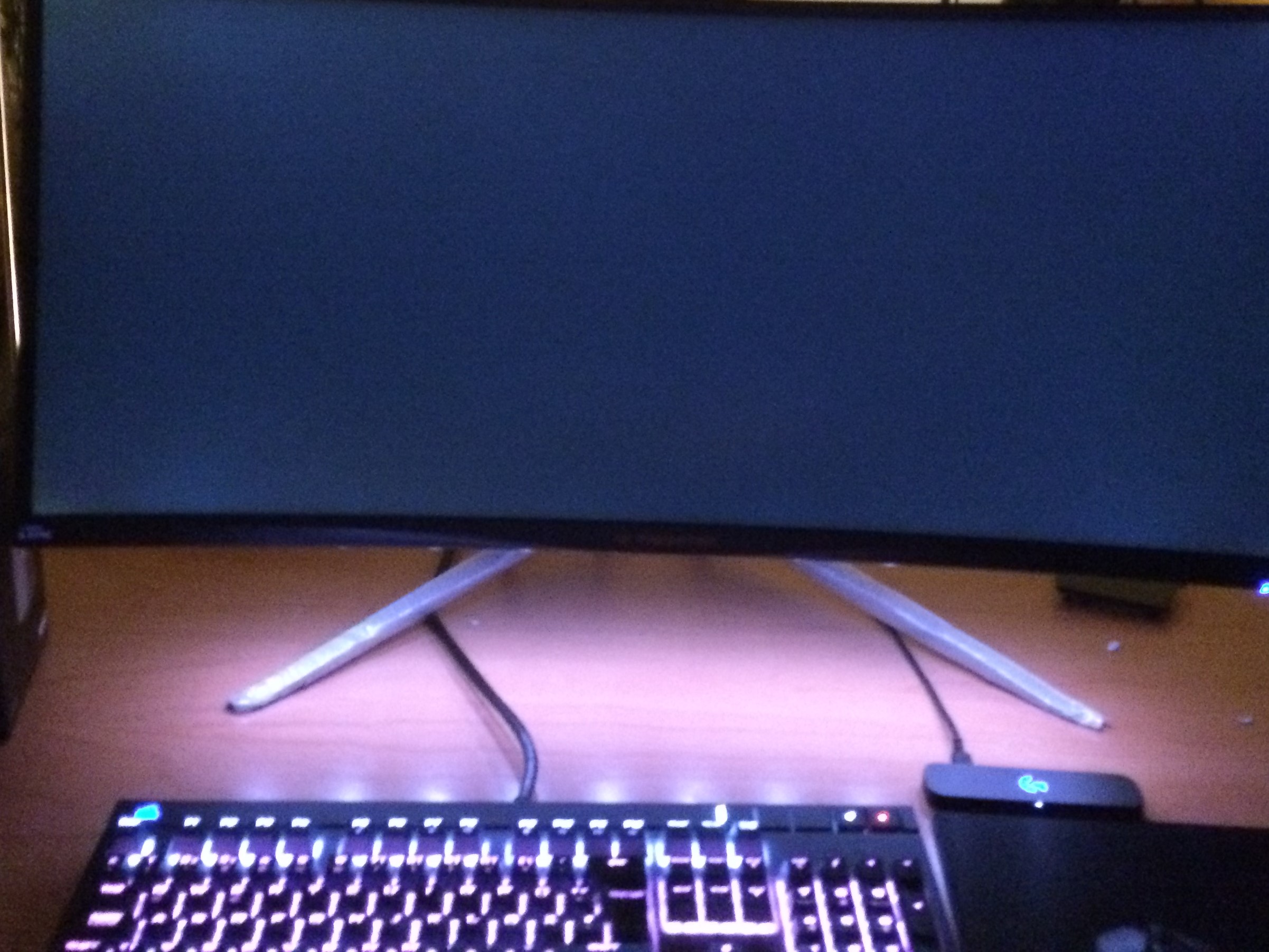

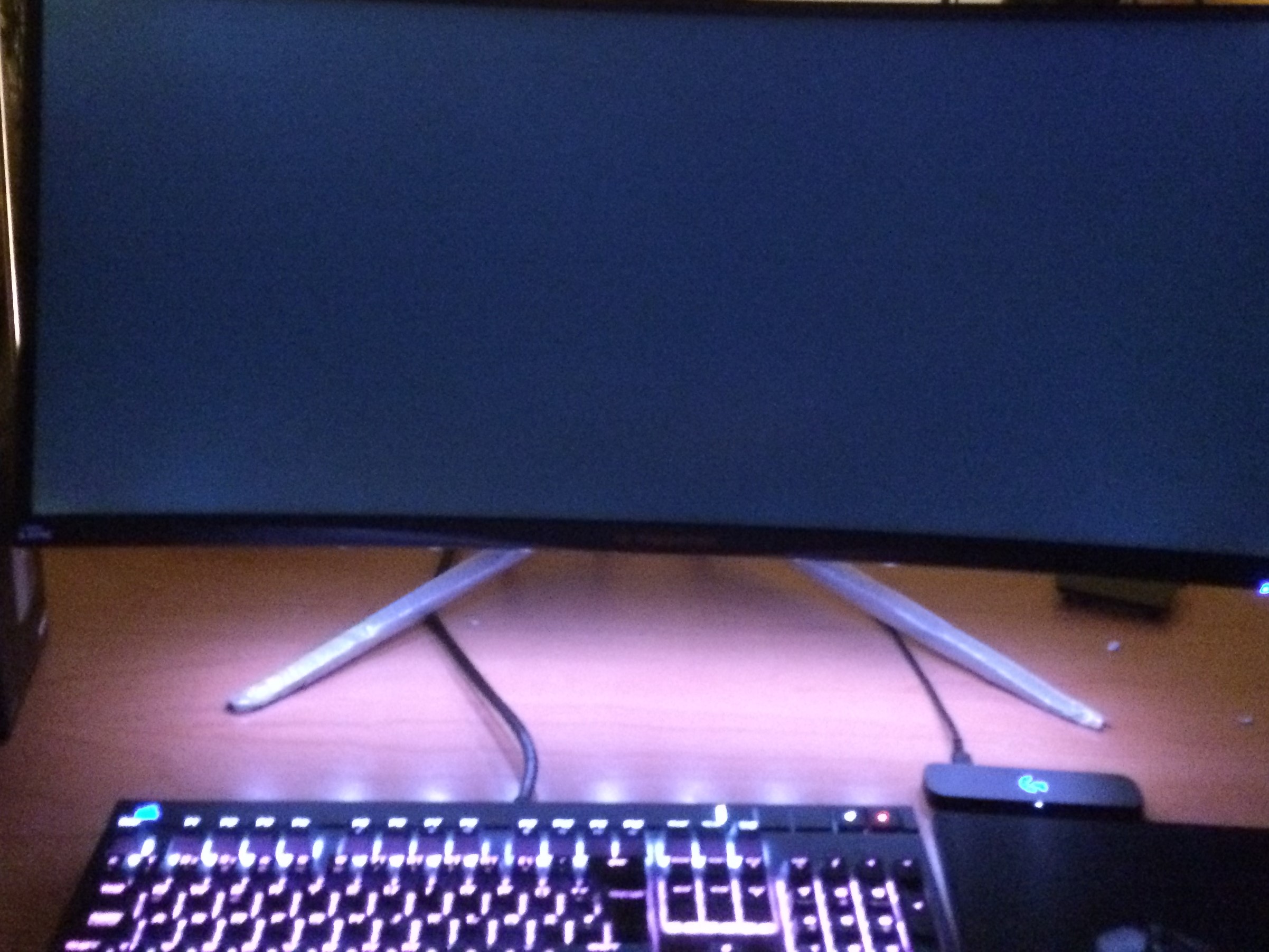

Das Schwarzbild ist natürlich sehr aufgehellt, aber ich dachte mir, ich mache ein Bild von meiner Spielsituation mit Lampe im Hintergrund. Wenn das da wirklich massive Pissecken wären, könnte man das sehen.
