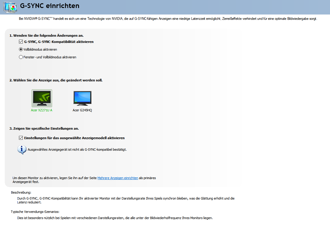

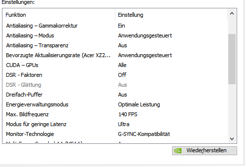

Dies sind meine NVIDIA Einstellungen und einige "Perfomance" Settings via Windows:
An welcher Einstellung könnte es liegen? Oder kann ich mit gutem gewissen behaupten es liegt an dem Monitor?

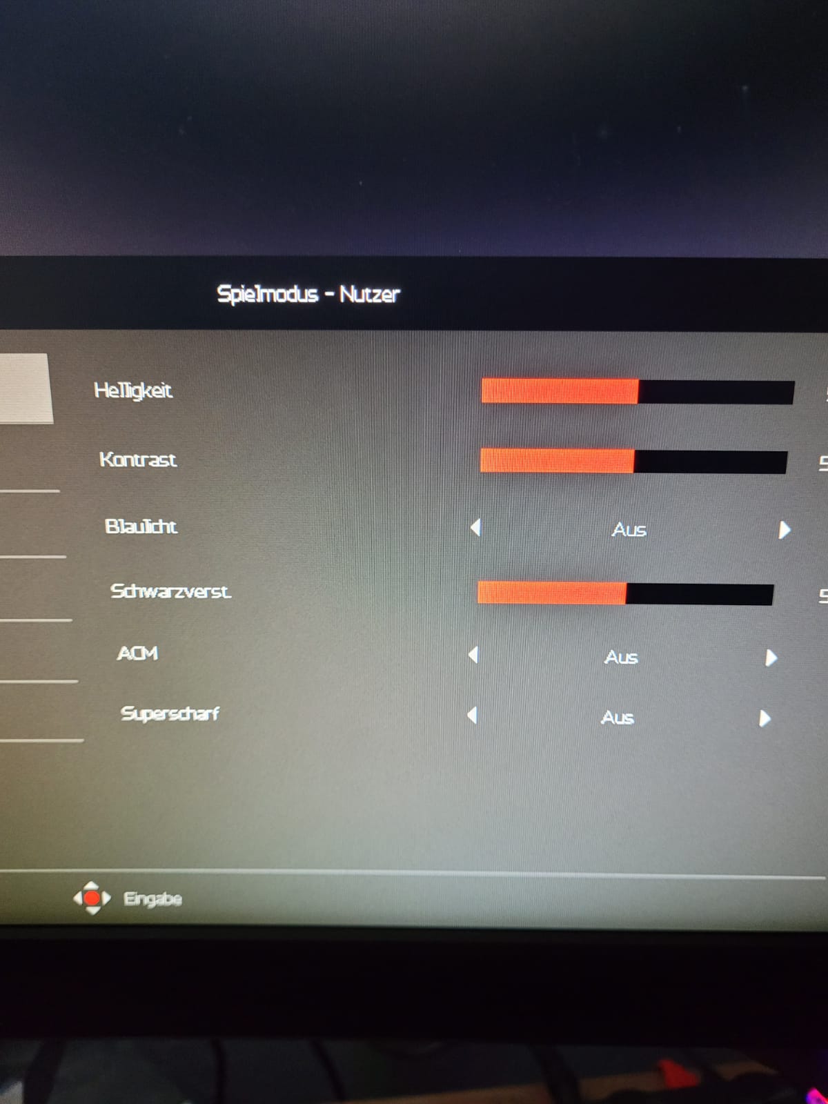

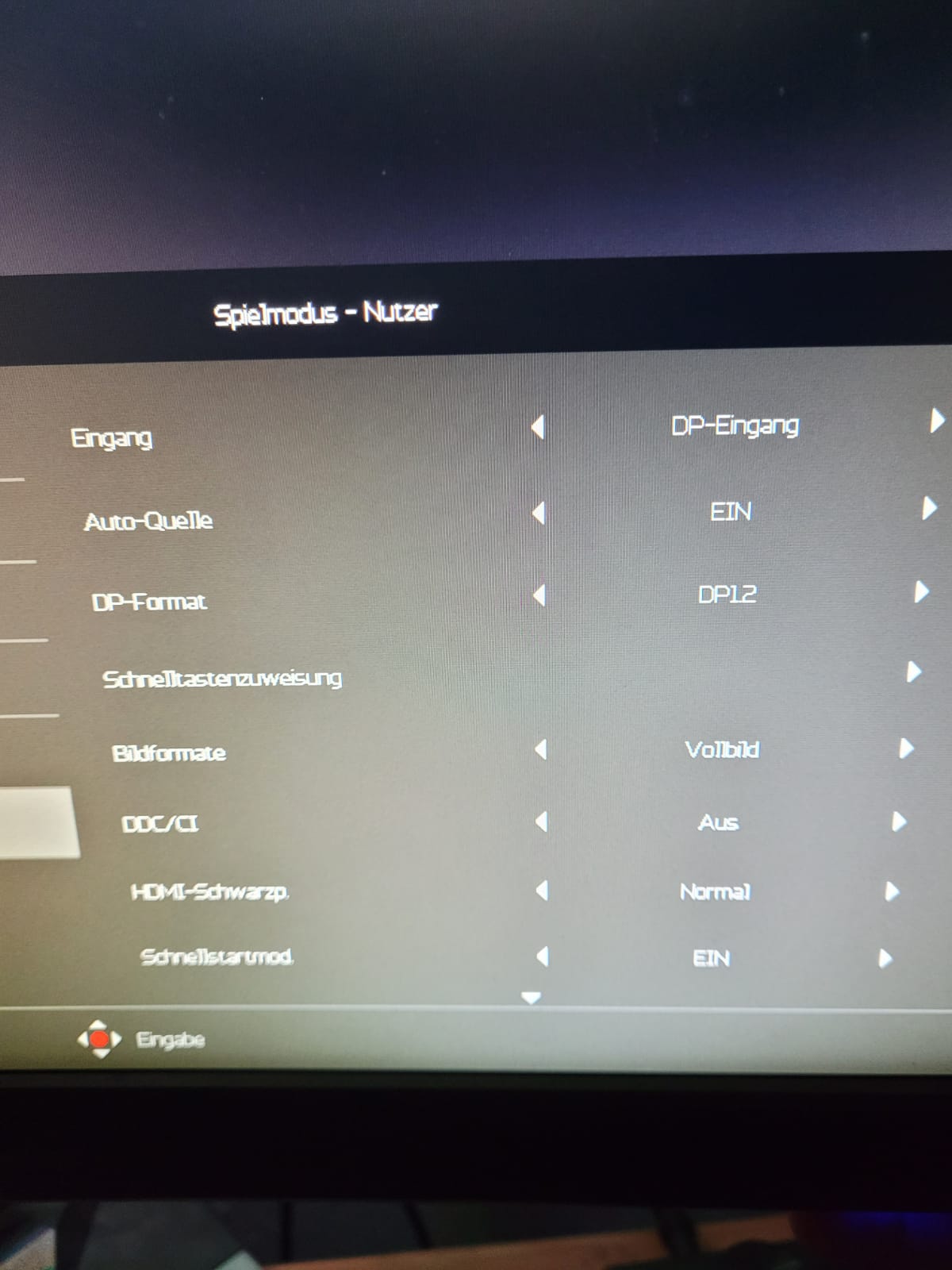

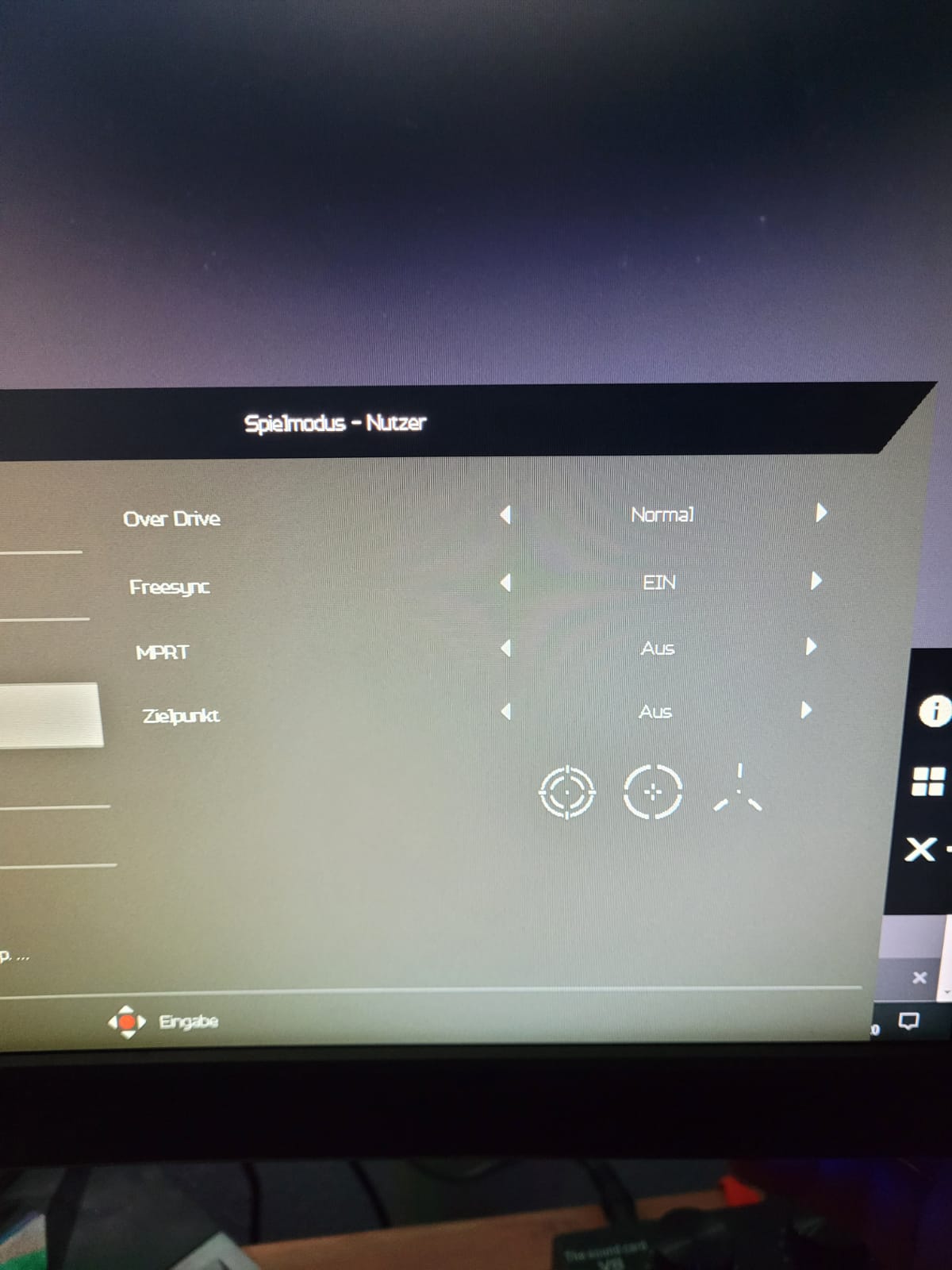

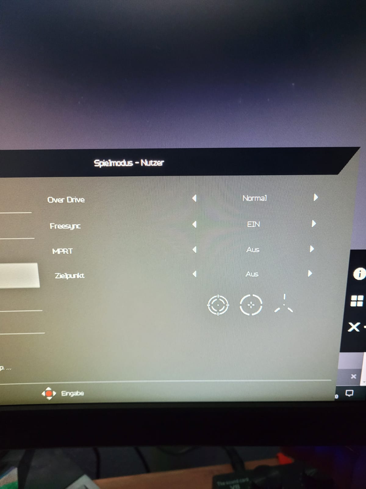

Im Monitor ein Overdrive gewählt?

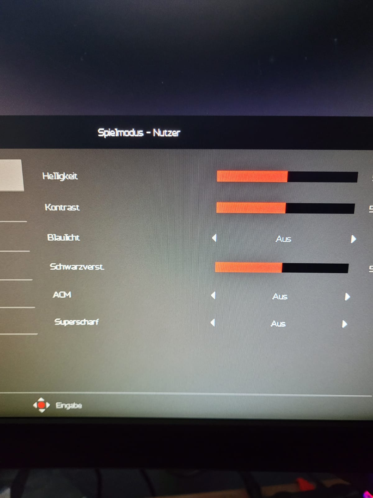

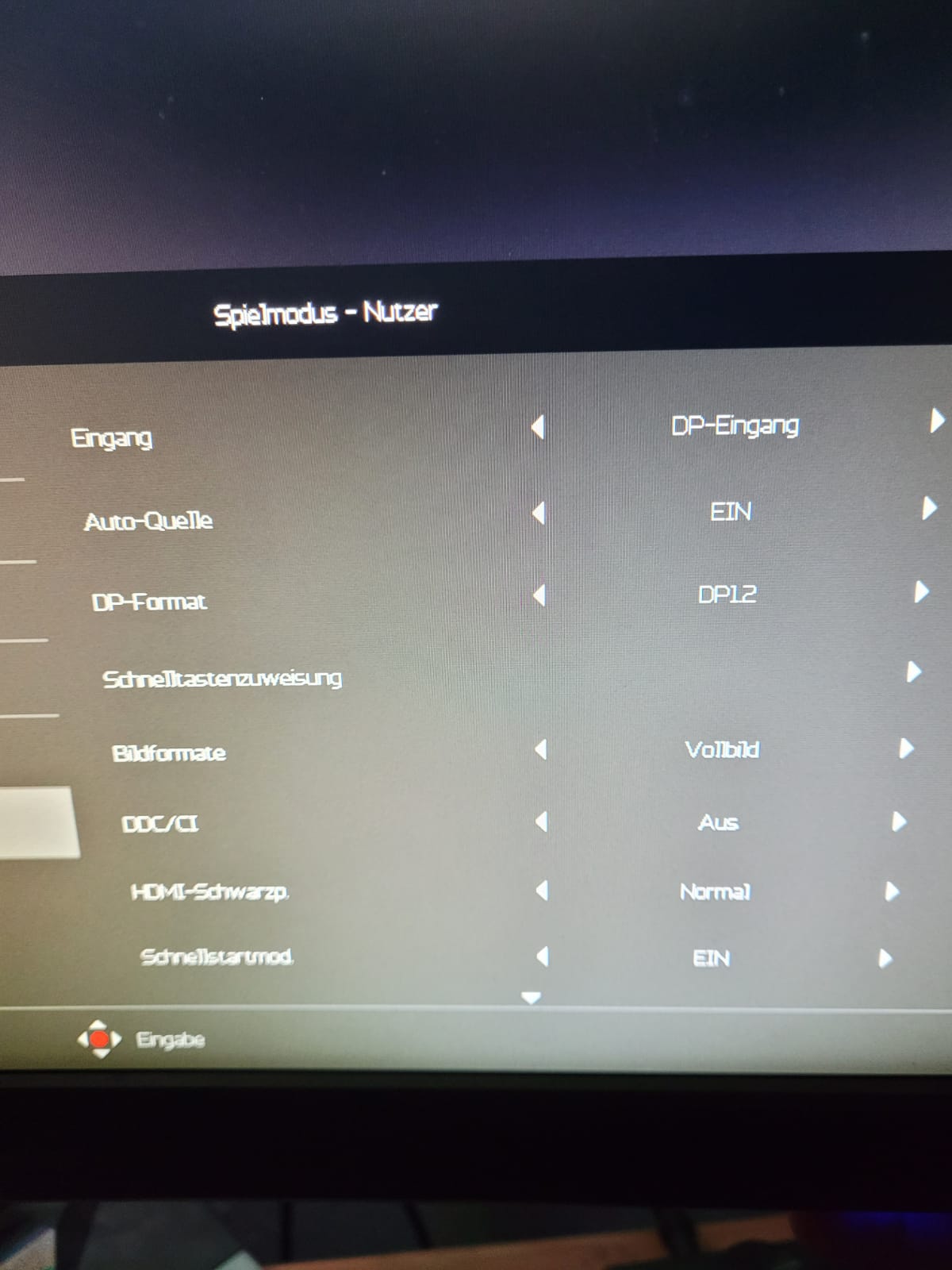

Ähm... hab dir mal hier ein Screenshot geschickt: @MDomi
Kann den Wert auch nicht umstellen denke wegen "Freesync: EIN"

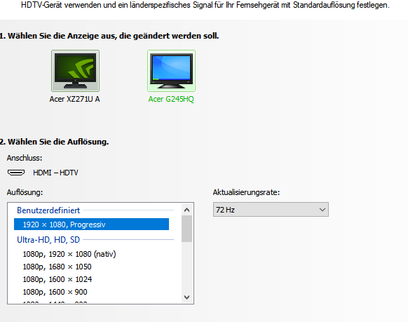

Ich hatte das gleiche Problem vor ein paar Jahren mit meinem Dual-Monitor-Setup.
Bei mir lag es daran, dass zwei Monitore mit unterschiedlichen Bildwiederholfrequenzen (144Hz/60Hz) angeschlossen waren.
Steck mal deinen 60Hz Monitor ab und schau dann mal, ob es immer noch ruckelt. Falls ja, hätte ich auch keine Idee mehr.
Falls es ohne den zweiten Monitor nicht mehr ruckelt, du diesen aber weiterverwenden möchtest: Übertakte den Zweitmonitor mit 60Hz auf genau die Hälfte deines primären Displays. Wenn du einen 144Hz Monitor als primären Monitor nutzt, dann musst du deinen Zweitmonitor mit 60Hz auf >72Hz übertakten.

Ja ich hab den zweiten Montor mit 60Hz/1080P angeknipst. Aber den brauch ich einfach... wäre ja echt blöd wenn es an dem liegt. Kann man das nicht einstellen das wenn man im Spiel ist der Monitor dann einfach aus ist=?
Hab jetzt FreeSync mal aus und Overdrive auf EXTREM zum Testen sieht aber bei dem Forum hier wenn man hoch und runter scrollt iwie komisch aus.

habs auf 72hz hinbekommen scheinbar läuft es :D
