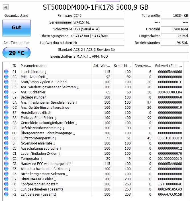

ich habe mich gewundert warum mir Acronis für die SEAGATE Desktop Expansion 5TB USB3.0 für nur 160 GB 2 std anzeigt?
und bei meiner kleinen WD 2TB das ganze nur ca. 20 min gedauert hat. hat jemand eine idee?
Seagate info
die Festplatte verwendet SMR. Ist die "Landing-Zone" der Festplatte voll, wird mit stark reduzierter geschwindigkeit geschrieben. Ich verwende selbst Seagate Archive Platten (intern, SATA) und habe beim sequentiellen schreiben, von ca. 250GB am Stück, keine Probleme.
Welche Mengen sollen bei Dir geschrueben werden? Mal an einem anderem USB-Port probiert?
Mal im Explorer geschaut ob die HDD im USB 3.0 Modus läuft? Hängt sie denn überhaupt an einem USB 3.0 Port?
Kommt das Backup noch von der gleichen Quelle, also HDD?
Ausserdem sind die 160GB in 20 minuten etwas schnell für eine 2,5". Das wären 136MB/s im durchschnitt. Sicher dass die Zeit stimmt?
