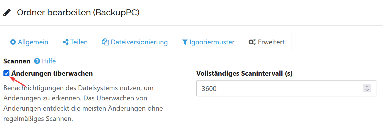

Wobei mir aufgefallen ist, dass das SyncThing Probleme macht, wenn es versucht die noch nicht vollständig geschriebene ZIP-Datei zu synchronisieren.
Dann entweder nicht live syncen. Oder die ZIP-Datei in direkt im syncthing generieren sondern erst reinschieben wenn fertig.
Also einfach "Änderungen überwachen" weg und nur auf das "Vollständige Scanintervall" verwenden?
Die meisten ZIP Dateien sind in wenigen Sekunden angelegt. Aber das "vollständige" Backup dauert schon mehrere Minuten. Kann also auch mit dem Scanintervall passieren, dass die Synchronisation mitten in den Schreibvorgang reinplatzt. Wenn ich die ZIP Datei an anderer Stelle erzeuge und dann hinverschiebe würde das Risiko deutlich reduziert, aber nicht 0 werden...
