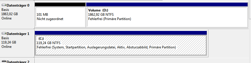

Hier mal Screenshot von Datenträgerverwaltung:
Die 101 MB "nicht zugeordnet" sind entstanden, als ich LW-Buchstabe gelöscht habe (war ein Tipp aus dem Netz...)

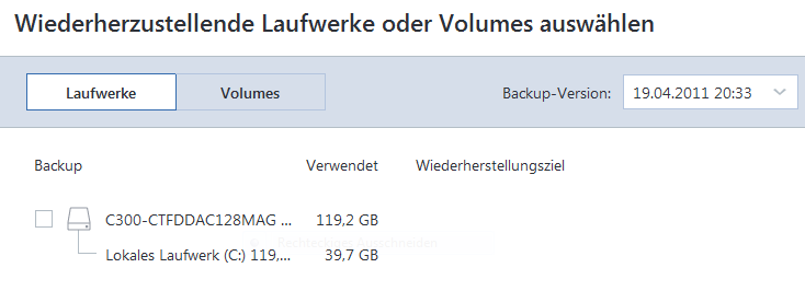

Außerdem mein Auswahlmenü mit Acronis 16 Trial:
Ich meine, füher mehr Auswahl gehabt zu haben.

Lädst du denn die gesamte Festplatte zurück oder nur die Partition C:? Denn dann wird der MBR nicht kopiert.
